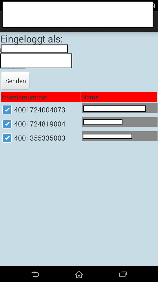

Edit: Screenshot von dem was auf dem Phone zu sehen ist.
Eine checkbox, deren name aus einem Array stammt, der wiederrum aus einer mysql abfrage.
Ich möchte nun die DB updaten, entsprechend ob die Checkbox gesetzt ist oder nicht.
Hab keine Ahnung wie ich die Ansprechen soll

Mein Problem ist, wie spreche ich die Checkboxen an? Sie werden dynamisch erstellt und ich müsste ihnen eine ID zuweisen, damit ich sie nach und nach abfragen kann. Aber genau die ID Zuweisung bekomme ich nicht hin

das habe ich erstmal, es kommt kein fehler, aber es passiert auch nichts.
die Anzahl der ermittelten Checkboxen ist immer eine zu viel.ö
Bsp: die Tabelle wird ja dynamisch erstellt, mit zb 3 Zeile (eine davon der Kopf und 2 zeilen anhand vorhandener Werte, also auch 2 Checkboxen)
Die Anzahl ist aber 3 und nicht nur 2, warum?
und in der if-Schleife um den Text auszulesen passiert gar nichts.

tl.getChildCount(); dieser Wert gibt die Anzahl der Reihen in den Table Layout und nicht die Anzahl der Checkboxen oder?
wie spreche ich die checkbox in der celle in der Tabelle (table layout tl) an?
oder gibt es wie ich gedacht habe, die möglichkeit eine ID an jede checkbox zu geben,
und alle checkboxen ID's durchzugehen?
