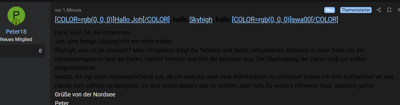

Peter - bitte ein ordentliches Format ohne Tags - das Forum bietet schon alles im Editor - Danke
sorry, das Ergenis beim Kopieren hatte ich in abderen Foren nicht!
