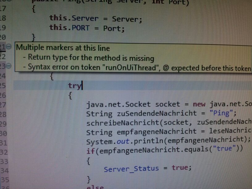

Wo genau meinst du das es hinkommt? Bei mir gibt Eclipse fehler aus. Hier mal die komplette Klasse:

Welchen Fehler bekommst du?
Ich seh hier nirgends das du ein neuen Thread startest...
Deine Internet Sachen musst du in einem neuen Thread machen.
Ich Persönlich hätte eine Methode geschrieben der du nur das Ergebnis übergibst und die soll dann die TextView ändern.
Also wie gesagt das ganze liegt in einer eigenen Klasse und nicht in der Main. Also eine komplett neue Datei. Das ist der Code von dem ping Thread wie man unschwer erkennen kann. Zurzeit rufe ich dem Thread einmal am Anfang der App auf warte dann mit .join () auf ihn und hole mir dann den boolean Server_Status. Daraufhin wird dann eine TextView entweder auf Online oder Offline gesetzt. Nur ich möchte halt das der Ping jede 30sec durchgeführt wird. Das heißt aber, dass ich nicht mehr auf ihn warten muss sondern intern eine TextView verändern. Der Aufruf ist doch vollkommen egal du musst doch eigentlich nur wissen das es ihn gibt. Den Fehler habe ich als Bild angehängt weil ich jetzt unterwegs bin.
Gesendet von meinem GT-I9100 mit der Android-Hilfe.de App
