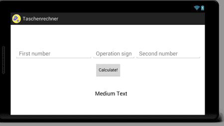

Ich habe ein Anfänger Problem das mich schon die ganze Woche plagt.
Funktion: Knopf (Button) drücken -> Text anzeigen
Android Studio 0.4.6
Problem: Sobald ich den Knopf drücke, stürzt die App mit der Meldung "Wurde Angehalten" ab.

Hab das Objekt gelöscht und einmal so kompiliert. Genau der gleiche Effekt wie wenn es da ist.
Danach die id geändert, nützt auch nichts.
Danach hab ich mal probiert den Text im Button zu ändern:
Code:
 buttonOk.setText("test");
Geht auch nicht :(
Kann es sein, das ich irgendwie auf der "falschen" ebene bin?
Das layout ist in der Fragment_main.xml und der weisse Hintergrund hat keine id...

        android:layout_marginRight="21dp" />
     <TextView
        android:layout_width="wrap_content"
        android:layout_height="wrap_content"
        android:textAppearance="?android:attr/textAppearanceMedium"
        android:text="Medium Text"
        android:id="@+id/textViewTest"
        android:layout_below="@+id/buttonOk"
        android:layout_alignLeft="@+id/buttonOk"
        android:layout_alignStart="@+id/buttonOk"
        android:layout_marginTop="42dp" />
 </RelativeLayout>
So jetzt hat's geklappt :)
Hab noch einmal neu und sauber angefangen und hab jetzt keine Probleme mehr!
