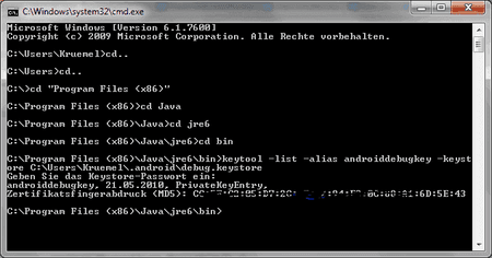

hab dir mal nen screenshot von meiner CMD hochgeladen.
Navigiere in den bin Ordner
keytool -list -alias androiddebugkey -keystore C:\Duckemai\.android\debug.keystore
per Copy & Past einfügen
Enter drücken
Dann müsste die aufforderung nach dem Passwort kommen

vielen Dank für den Screenshot.
Das sieht mit meinen Pfaden genauso aus. Aber wenn ich Enter drücke erscheint: "Keytool-Fehler: java.lang.RuntimeException: Verwendungsfehler: und ist kein gültiger Befehl"
Vielleicht habe ich irgendwo eine falsche Einstellung. Ich werde noch mal alle Tutorials dazu durcharbeiten. Irgendwie scheint der Fehler ursprünglicherer Natur zu sein.
