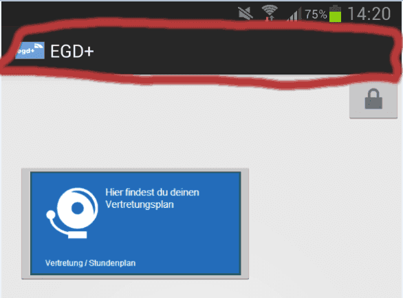

Hallo liebe Community,
ich habe mal eine Verständnisfrage. Im Anhang schicke ich ein Bild mit, auf dem ein Teilscreenshot von meiner entwickelten App zu sehen ist. Oben habe ich mit Rot einen Bereich markiert, den ich jetzt mal appbar genannt habe.
Meine Frage: Kann ich mit damit arbeiten, das Layout verändern, die Farbe und so weiter? Ich finde dazu nicht wirklich was im Internet, aber man sieht es ja bei anderen Apps, dass sie entweder umdesignt wurde, oder erst gar nicht vorhanden ist. Sollte ich mich jetzt nicht ganz klar ausgedrückt haben...sorry!
Grüße
Didi95
Mit "umdesignt" kann ich dir leider nicht helfen, aber wenn du mit "nicht vorhanden" ein Vollbild meinst, könnte das hier helfen:
Code:
requestWindowFeature(Window.FEATURE_NO_TITLE);
getWindow().setFlags(WindowManager.LayoutParams.FLAG_FULLSCREEN,
                WindowManager.LayoutParams.FLAG_FULLSCREEN);
Das muss in deine onCreate-Methode.
Bei mir hat es funktioniert.
Hoffe ich konnte dir helfen ;)
Danke für die Antwort!
das an sich läuft bei mir auch , allerdings will ich ja die Taskleiste behalten. Deswegen ist mir mit einem Fullscreen nicht wirklich geholfen
Hi,
Die appbar die du meinst nennt sich actionbar.
Dazu finden sich dutzende Artikel im Netz.
