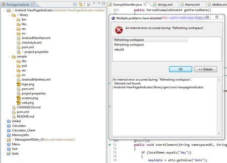

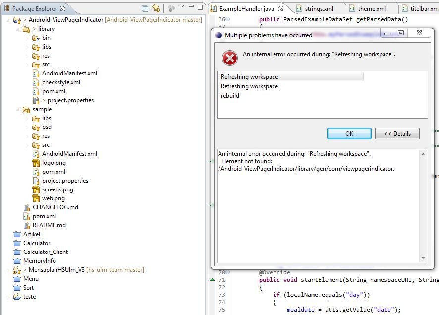

Kann mir jemand mal bitte erklären wie ich dieses Library in Eclipse einbinden kann als Library? Also ich hab die Files wie Import/Git nun als Projekt aber wenn ich auf mein eigenetliches Projekt gehe und dann dort unter Properties eine Library hinzufügen will findet er mir nichts...
https://github.com/JakeWharton/Android-ViewPagerIndicator
Dann hast du sie nicht als Lib sondern als Projekt und du musst sie unter den Projekt-Properties im Java Build Path als Projekt statt als Library einbinden.
Reaktionen: mkl
Mhh ich habs jetzt mehrmals probiert aber ich kriegs nicht hin -.-' Könntest du mir vllt eine Anleitung zeigen oder mal ganz genau Step by Step alles erklären wie du es in dein vorhandenes Android-Projekt eingebunden hast?
Edit: Also um mein Problem jetzt mal deutlich zu beschreiben. Ich verstehe nicht wie ich über Git ein "Android Projekt" erstelle. Wenn ich über Import -> Git gehe und dort den Pfad von https://github.com/JakeWharton/Android-ViewPagerIndicator.git auf git://github.com/JakeWharton/Android-ViewPagerIndicator.git ändere kann ich das Projekt importieren. Jedoch nur als General Projekt. Damit ist es nun kein Android-Projekt womit ich es nicht als Android-Library markieren kann. Wenn ich versuche das Projekt als normales Projekt in meine App unter Build zu referenzieren findet er es auch nicht?
Also ich habs nun nochma mit einer anderen Anleitung probiert. Dort stand, das man das Git-Repository als General importieren soll und dann ein neues Android Projekt erstellen soll, das die Option "existing source" verwendet. Dort muss man dann den library Ordner angeben wenn ich das mache erhalte ich jedoch folgende Fehler:
