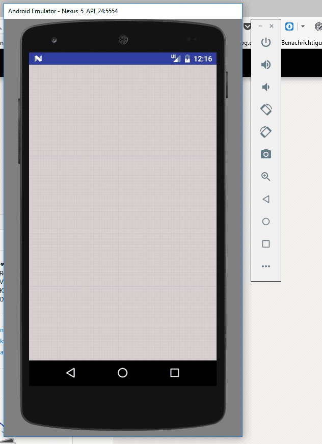

mittels eines Tutorials versuche ich eine OSM-Karte in meine app einzubinden, scheitere aber leider.
der verlinkte Film ist auf Spanisch, aber dennoch nachvollziehbar. kennt ihn jemand ? obwohl ich die Anleitung Schritt für Schritt durchgegangen bin, erscheint keine Karte(nur weise Kacheln). Wenn jemand zu dem selben Ergebnis kommt und sieht nichts (d.h. es liegt nicht an mir) oder eine lösung für mich hat, wäre ich dankbar.

ich versuche in meiner app eine osm karte darzustellen.
Dann habe ich die folgenden 3 libs eingebunden. osmbonuspack_v4.4.jar,osmdroid-android-4.1.jar,slf4j-android-1.6.1-RC1.jar (siehe Anhang lib.zip)
Lasse ich nun die app im Emulator laufen, bekomme ich nur folgendes Bild(siehe Anhang) zu sehen.
Ich hoffe, dass die Beschreibung etwas anschaulicher ist und du mir weiterhelfen kannst

Ganz eindeutig : Deine Tiles werden nicht geladen - das ist Fakt
Auf Anhieb kann ich auch nichts gravierendes feststellen.

das Problem ist wahrscheinlich der Emulator in AndroidStudio. ich habe meine app unter ARC_Welder zum Laufen bekommen. Muss jetzt nach dem Emulator Fehler suchen.

Nur so eine Idee. Kann es sein, das der Foobar die Google API braucht? Google Map braucht sie. Versuche es mal mit ein Image mit der Google API. Vielleicht klappt das ja.
