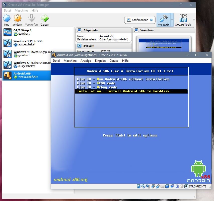

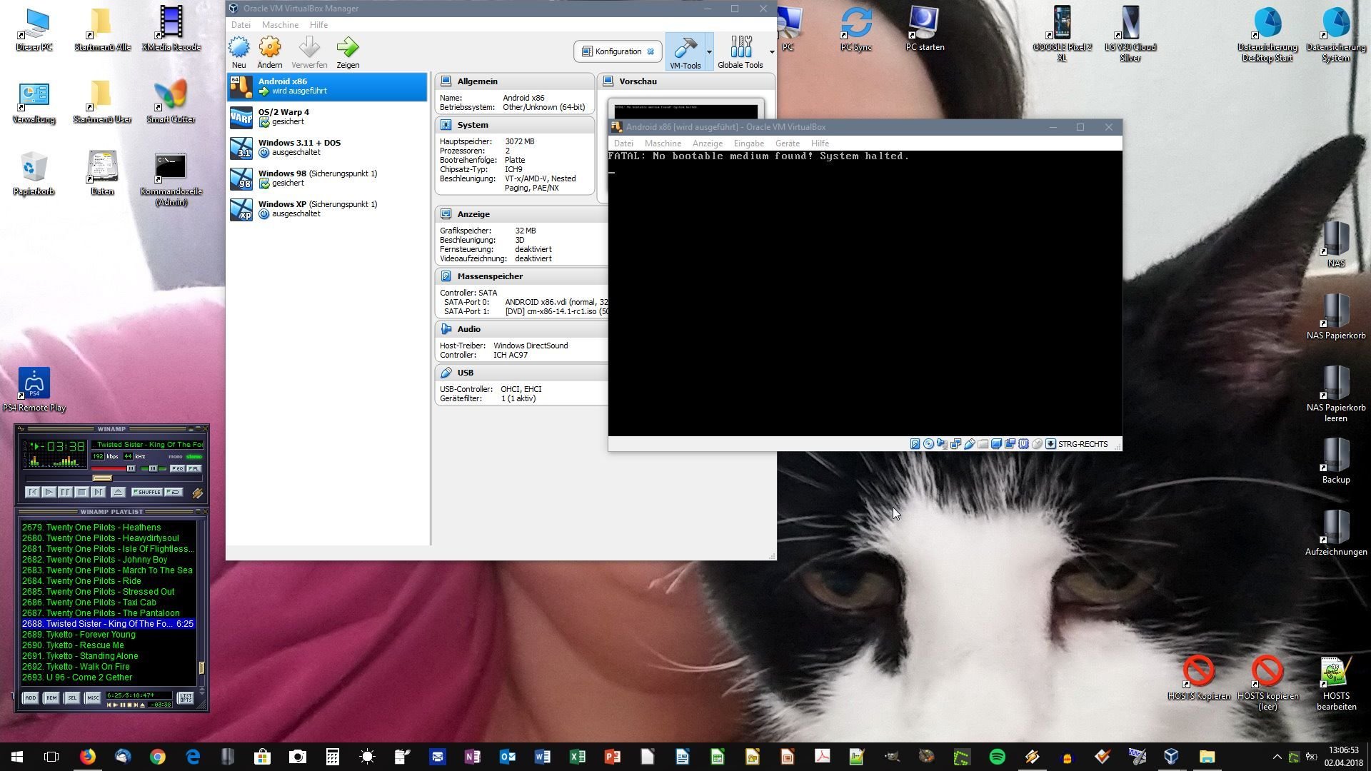

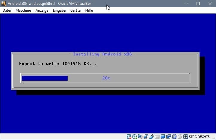

Update: So, erste Tests abgeschlossen. Nun, gebootet hattes sowohl von USB (auf der realen Maschine, VirtualBox kann nicht von USB booten) als auch vom ISO in der virtuellen Maschine. Aber nach der Installation hat die VM das System nicht gebootet, obwohl GRUB installiert wurde. Vielleicht hab ich da bei der Partitionierung noch was versemmelt, da das ein sehr rudimentäres Partitionierungstool ist was die Installation da bootet.
Verwendet habe ich die LinageOS 14.1-er Version von Android x86, also Android 7.1.2
Als Live-"CD" bootet es aber problemlos vom Stick:

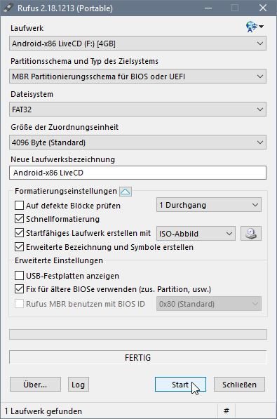

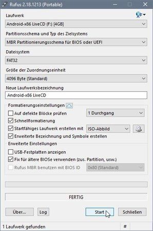

Erstellt hab ich den Stick nicht mit UnetbootIN sondern Rufus:
Wenn das nun auch von der Platte booten würde, wäre das schick. Aber auf die reale Maschine lass ich das mal nicht gleich los.

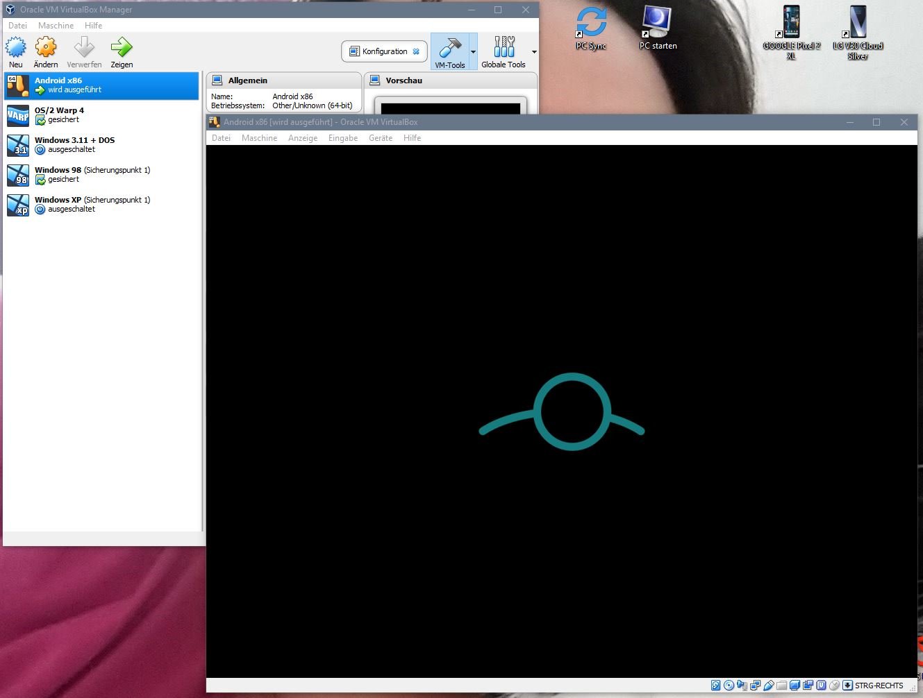

Performant ist das Ganze, obwohl die virtuellen Maschinen bei mir auf dem NAS liegen und das Notebook per 5 GHz WLAN so um die 15 Meter entfernt steht durch 2 Wände hindurch, hat so ca. 235 MBit/s Verbindungsgeschwindigkeit.
2018-04-02 12_47_05-Android x86 [wird ausgeführt] - Oracle VM VirtualBox.jpg 2018-04-02 12_43_47-Android x86 [wird ausgeführt] - Oracle VM VirtualBox.jpg 2018-04-02 13_06_52-.jpg

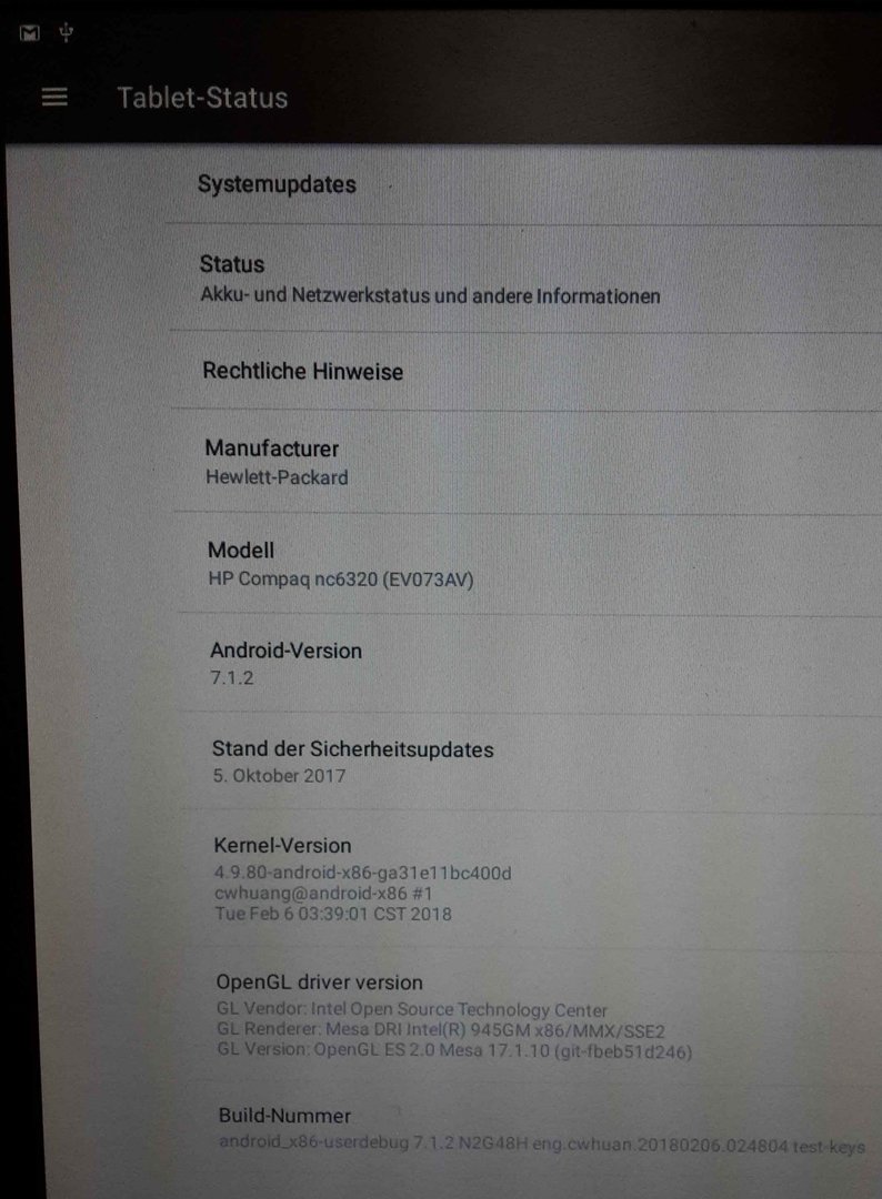

Mein nc6320 frißt es anstandslos (live), habe unetbootin genommen, gibt es eine Möglichkeit aus dem live-system heraus zu installieren, so hakelt es doch arg..

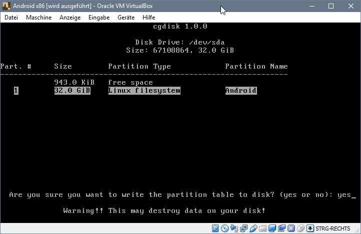

So, nun bootet es auch von der Platte. Hatte GPT als Laufwerkstyp angegeben, man muss aber einfach nur den klassischen MBR (also GPT = Nein) nehmen:
