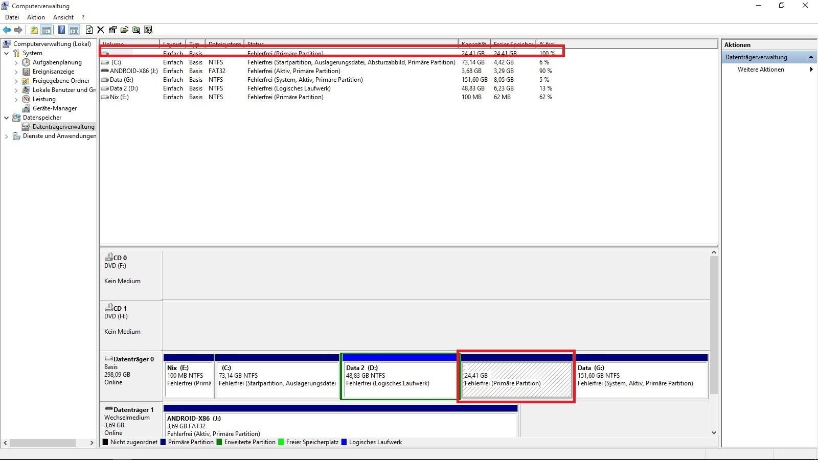

und dann noch das problem mit der Patition.....

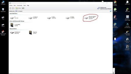

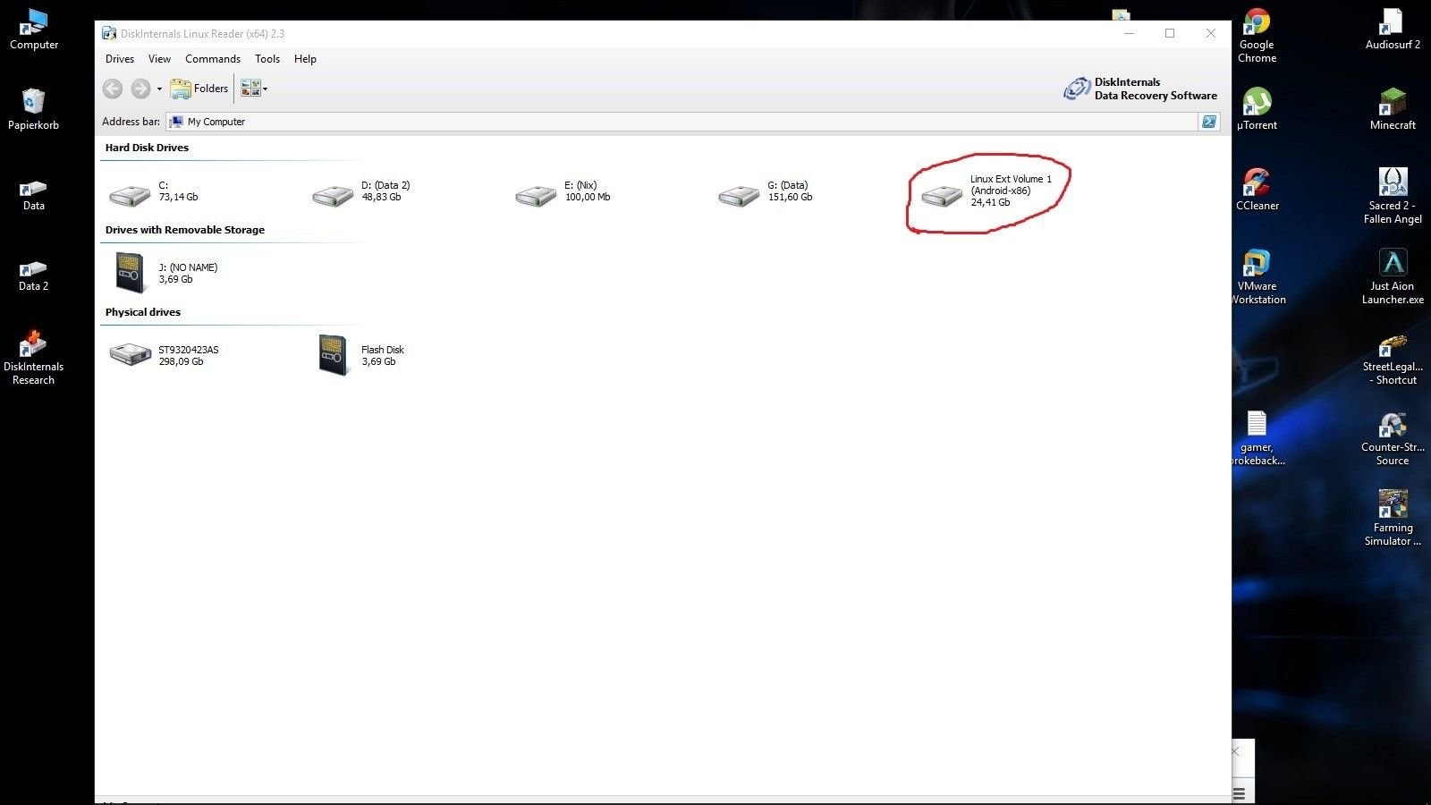

Habe mal von 2 verschiedenen Verwaltungsprogrammen ein screen mit im anhang
und möchte nun wissen was ich bei:
root (hd0,0)
einfügen muss..... ist es nun 3,4 oder 5?
