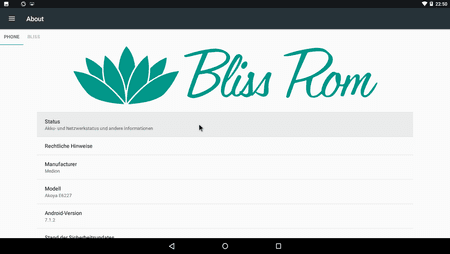

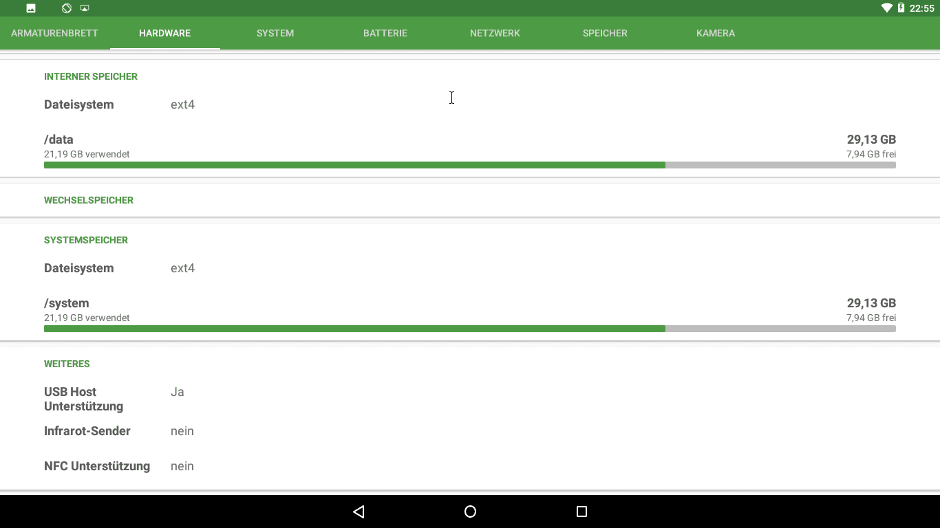

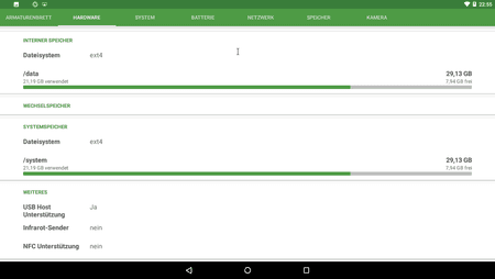

Ich habe das mit Pemagic 2015 gemacht
habe da eine sd-karte mit linux format ext4 gemacht
und dan das biss android 7.1.2 drauf gemacht
und habe jetzt 32gb zuverfügung in system

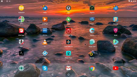

das ist ja cool. Android 7.x auf einem alten Laptop, richtig?
Kannst Du uns mal Deinen download-Link verraten?

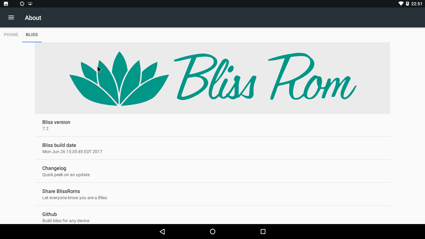

Loading site please wait... da gibt es die
Bliss OS das ist die hauptseite
Das ist ein Medion Akoya E6227 4GB RAM intel 1,9GHz Dual
und UFI System
da leuft alles webcam wlan was nicht geht ist das bluetooth geht kein connect bricht immer ab
sonst leuft es super

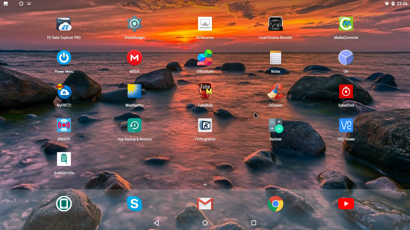

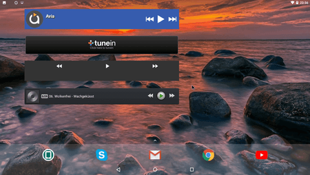

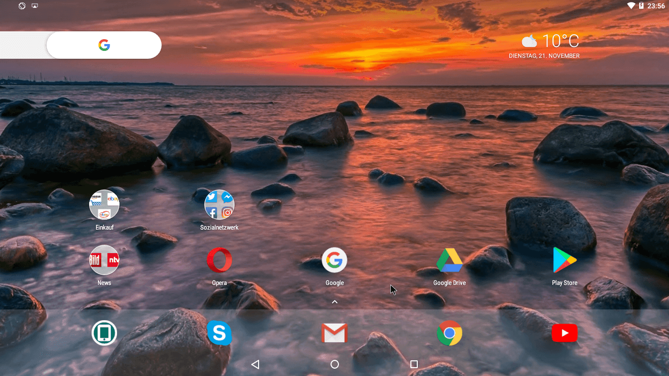

sieht sehr gut aus, ich hatte mit dem RemixOS experimentiert aber es nicht richtig hinbekommen.
Wie bist Du denn vorgegangen?
Installiert auf eine Leere HD oder start als liveCD?
