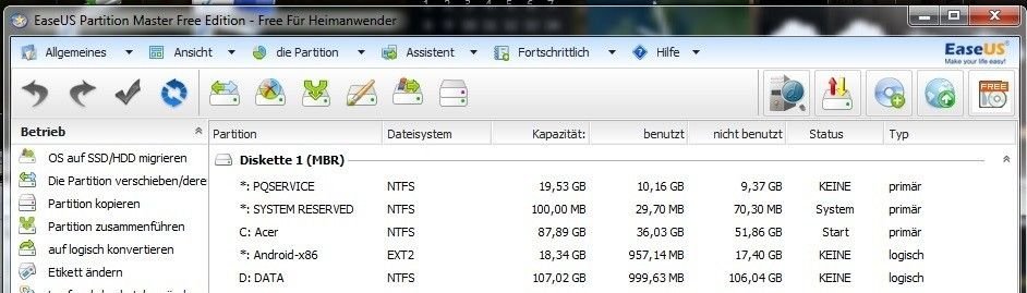

Oder meinst du damit, dass es an dem Status "logisch" der exfat3-Partition liegen könnte?
Habe den Diskspace von meiner C:/ Partition abgezwackt. Habe hier mal einen Screenshot meiner Partitionen über EaseUS Partition Master gemacht. (siehe Attachment)
Schonmal vielen Dank für die Hilfe :)
Soweit ich weis sollte die Partition im Format EXT3 (nicht EXT2) sein
und die auch primär und nicht logisch.
Vielleicht liegt es schon daran.
( mir ist es aber auch schon passiert und habe das Installationsmedium nicht entfernt ;)
Hi, danke jetzt wo du's sagst ist es mir aufgefallen!
Habs manuell nochmal auf ext3 formatiert und auf primär konvertiert, ABER: Das Problem besteht weiterhin! :confused2:
Ist "exfat3" nicht Format von Microsoft für Flashspeicher ?
Formatiere doch mal die HDD/SDD in "ext3" für Linux.
Sorry das war ein Tipp-/Denkfehler. Meinte natürlich ext3! :scared:
