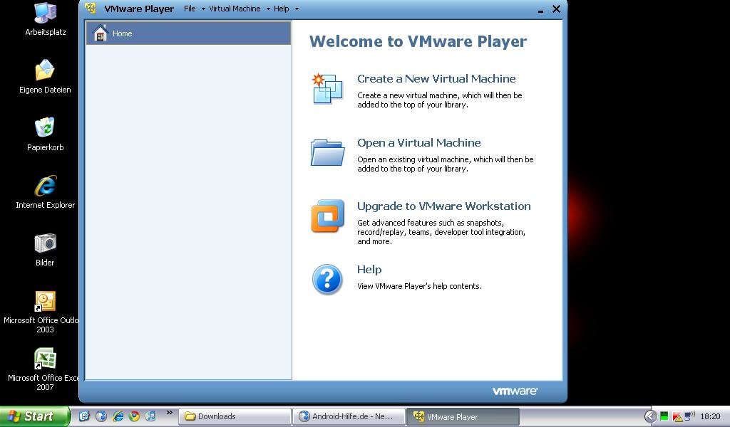

VMWare player starten, dann sollte das so aussehen:
Nun auf create a new virtual machine klicken.

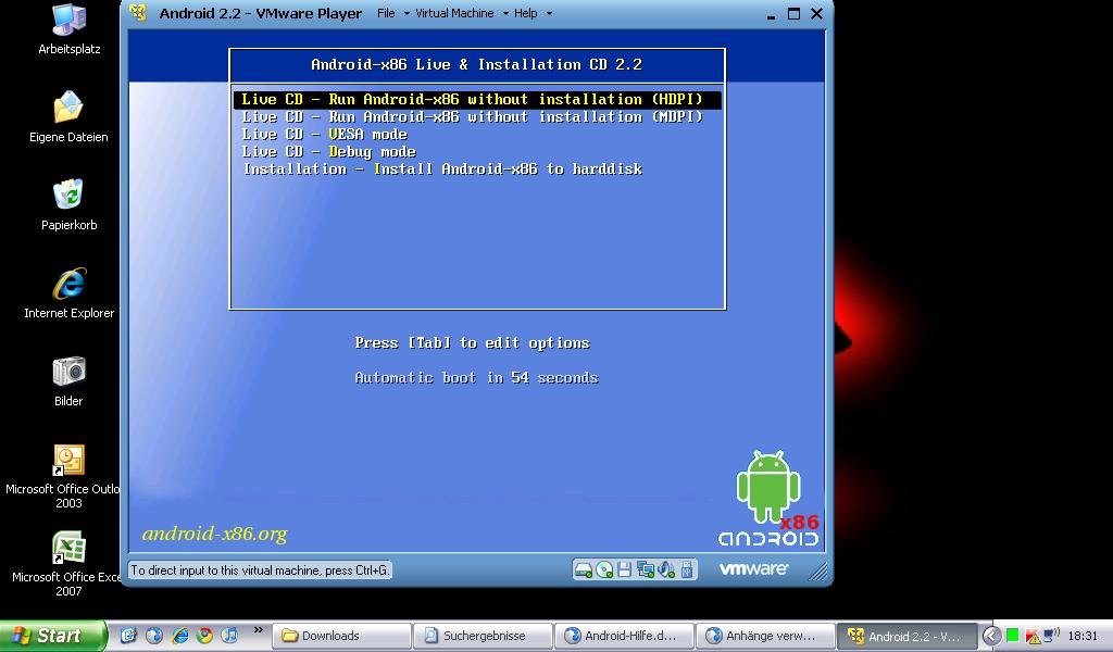

Dann wieder auf next klicken. Eine Zusammenfassung erscheint. Wenn man zufrieden ist, klickt man auf Finish. VMware startet nun die Emulation. Nach kurzer zeit erscheint das:
Dann das oberste(oder das zweit oberste) auswählen.
Nun startet Android hoch.
