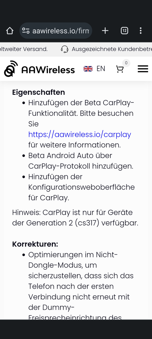

@herby68 steht auf der webpage etwas versteckt
AAWireless | Firmware changelog
Aber frag mich jetzt nicht wie man rauskriegen ob man v1 oder v2 hat... (wenn ich böse wäre würde ich sagen, du merkst es wenn es mit Apple nicht klappt).... Weiß nur, dass ich ganz zu Beginn eingestiegen bin (nach den ersten 200 testmodellen) und bisher ansonsten sehr zufrieden bin... Da meine Frau aber Apple hat, hab ich bei dem 69€ Angebot bei Amazon jetzt zugeschlagen 😋
Hier noch eine zweite Meldung (auch ohne Info wie man die Version identifizieren kann
AAWireless: Wlan-Adapter für Android Auto erhält jetzt CarPlay-Support per Update
