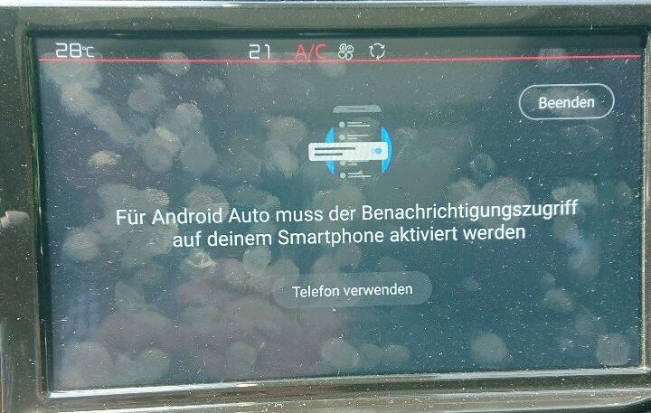

Liebe Community,
wir habe zwei Handys vom Typ Sony Xperia XZ2 compact (beide mit Android Version 10) und ich habe bei einem der beiden Handys Probleme, das Handy mit dem Navi meines Citroen C3 Aircross zu verbinden. Ich bekomme regelmäßig die Meldung "Für Android Auto muss der Benachrichtigungszugriff auf deinem Smartphone aktiviert werden". Seit 2 Tagen habe ich versucht, alle Berechtigungs- und Benachrichtungseinstellungen der beiden Handys zu vergleichen in der Hoffnung, eine Abweichung zu finden, die das obige Verhalten erklärt. Leider ohne Erfolg.
Ein zusätzlicher Hinweis:
Wenn ich am Handy eine Route in Google Maps gestartet habe, werden mir die Navigationsanweisungen über das Auto-Navi angezeigt, aber statt der dazugehörigen Karte wird die oben erwähnte Meldung angezeigt.
Ich würde mich riesig freuen, wenn mir jemand helfen kann. Wenn solche Themen hier nicht behandelt werden, wäre ich über einen entsprechenden Hinweis froh, an welches Forum ich mich wenden sollte.
Viele Grüße
LoKoNie

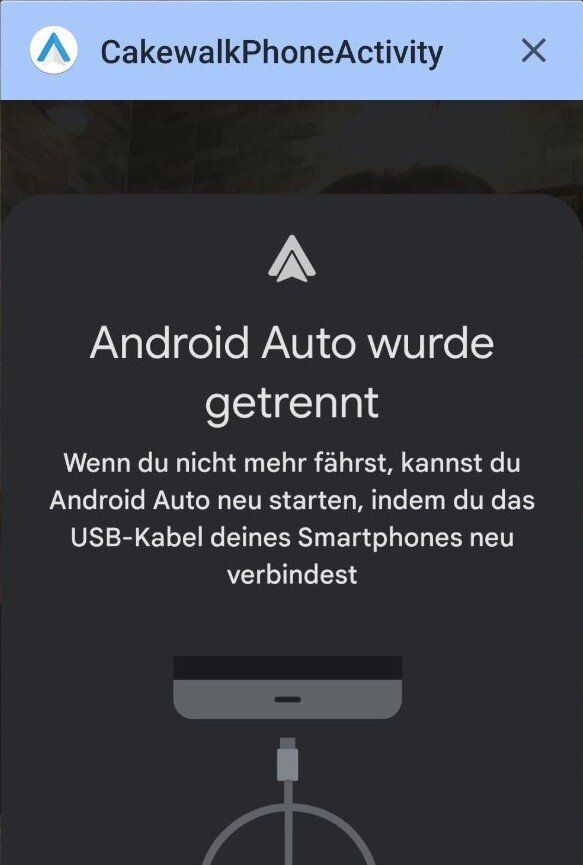

Obwohl das Navi - wie gesagt - die Ansagen über den Lautsprecher des Autos sagt, bringt es statt der dazugehörigen Karte die Meldung an den Touchscreen, dass der Benachrichtigungszugriff aktiviert werden soll. Gleichzeit wird am Handy angezeigt, dass AA getrennt wurde, seltsamerweise mit dem Titel oben: CakewalkPhoneActivity. Was mag das zu bedeuten haben? Beide Meldungen habe ich mal als Datei angehängt.

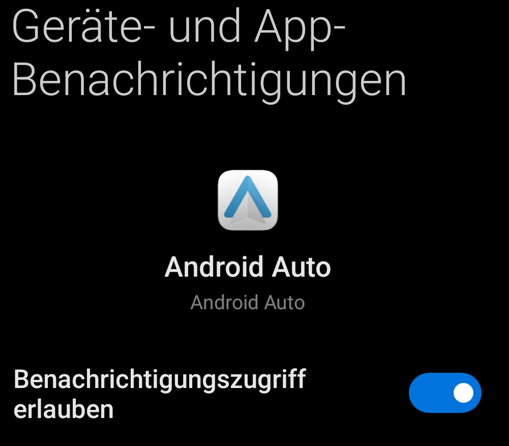

Kann ich irgendwie nicht glauben, deine FM ist eindeutig. Es geht darum, dass das Android Auto Gerät, also die HU deines Autos auf die Benachrichtigungen zugreifen darf. Anbei mal nen Screenshot, so ähnlich muss das bei dir auch heißen

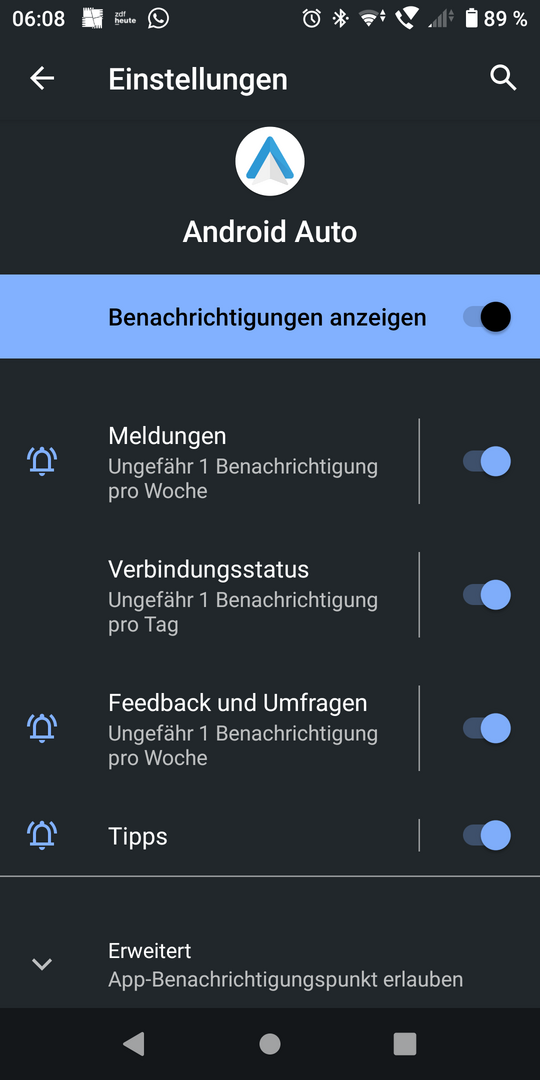

Glaub mir trotzdem, deshalb habe ich mich ja nach zweitägiger Fehlersuche vor Verzweiflung an die Android-Hilfe gewandt, siehe mein Screenshot
hier der Screenshot

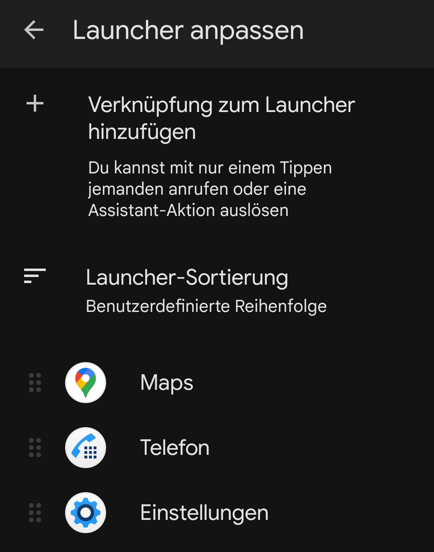

Und die Benachrichtigen der über den Launcher eingeblendeten Apps (siehe Screenshot) sehen genauso aus . Die Ursache muss irgendwo anders liegen
