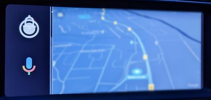

Wie bekomme ich diese Teilung wieder weg?

Bei mir ist es ähnlich, nur anders geteilt. Ich komme in kein Übersichtsmenü zur App-Auswahl und links die Buttons funktionieren bis auf das Mikrofonsymbol nicht. Ich habe ein Xiaomi Mix 4 mit Android 12. Laut Xiaomi.eu Entwicklern soll das in der nächsten Version durch Xiaomi behoben werden. Tips wie DPI in den Entwickleroptionen umstellen, bringen bei mir nichts. Auch ist der Fehler sowohl mit Kabel als auch über die AAWireless Box der gleiche (siehe Foto).
Du weißt doch jetzt, wo der Fehler herkommt und dass du warten musst.

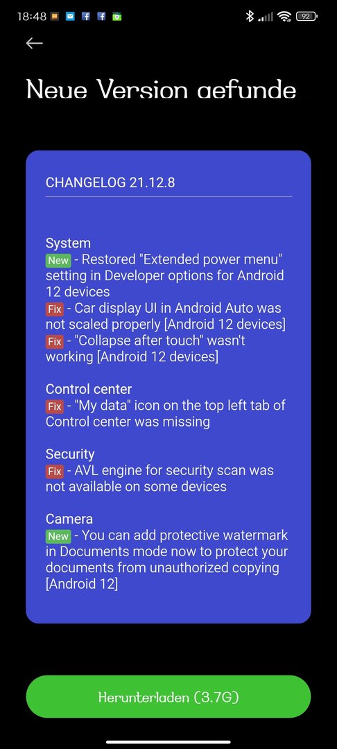

Wurde mit heutigen Update gefixt

Update eingespielt, alles wieder wie unter Android 11. Perfekt.
