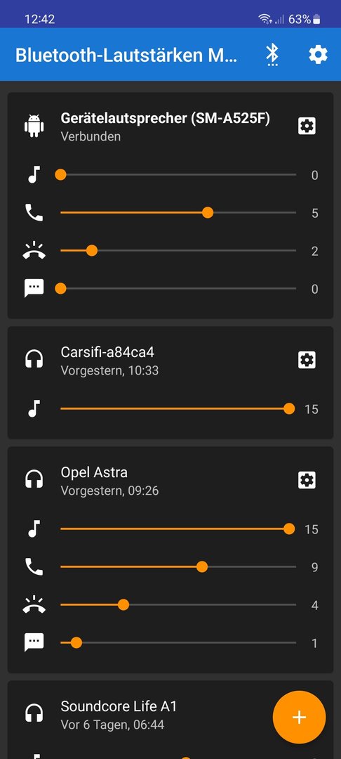

Die für das Auto eingestellte Bluetooth Lautstärke, führt bei mir dazu, dass diese sich bei Verbindung mit dem Auto automatisch einstellt.Also bei mir auf Max. Der eingestellte Pegel des Autos ist dann federführend und lässt sich auch gut dosieren.

Vielleicht geht die App bei mir nicht, weil ich die Free Version habe.
