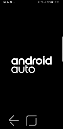

Zudem wäre es noch interessant zu wissen wie ich es anstellen kann, dass ich ganz normalen Zugriff auf das Handy haben kann, während die Musikwiedergabe darüber z.B läuft. Ich will also nicht den schwarzen Bildschirm mit "Android Auto" Schriftzug am Handy, sondern ganz normalen Zugriff auf alle Funktionen des Handys, auch wenn dieses mit dem Auto verbunden ist.

Und dann wäre immer noch der wichtige Punkt, dass ich Zugriff aufs Handy haben muss, auch wenn dieses mit dem Auto verbunden ist. Dass Google sich dabei was gedacht hat (Stichwort Ablenkung) ist mir klar, aber ich würde trotzdem noch gerne selbst entscheiden wann ich mein Handy nutze und wann nicht. Es ist einfach Mist, wenn man nach dem Anschluss ans System nicht mehr darauf zugreifen kann, selbst wenn das Auto noch steht, daher wäre es schön wenn es hier eine Lösung gäbe. Den von Dir angesprochenen Punkt mit dem "letzte Apps" Button habe ich versucht, aber dieser wird bei mir im Android Auto Modus nicht eingeblendet (siehe Screenshot).
Der einzige "Trick" den ich gefunden habe ist die Benachrichtigungsleiste runter zu ziehen dann kommt man auf dem Weg aber nur z.B. zur Musik oder Spotify App, aber nicht auf den normalen Homescreen mit seinen anderen Apps und Funktionen. Welche Optionen habe ich denn noch?

Du nutzt den Android Auto Modus direkt auf dem Telefon, ich habe Android Auto im Autoradio integriert, bei mir existieren die Buttons etc nicht, da es auf mein Autoradio gespiegelt wird.
Da kann ich leider nicht helfen.
