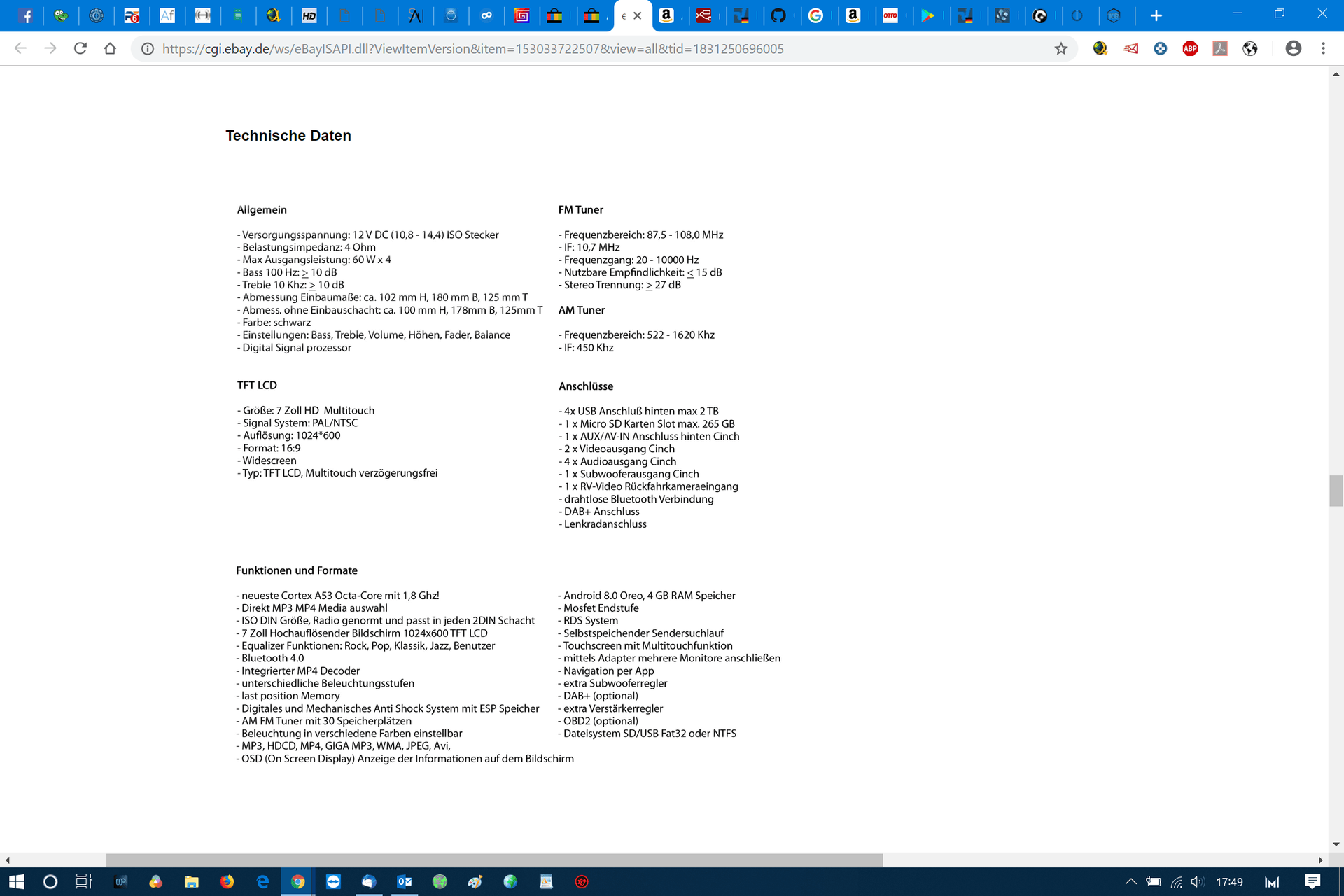

ich hatte mir ein Autoradio gekauft, das laut Beschreibung einen 1,8GHz Prozessor
verbaut haben sollte.

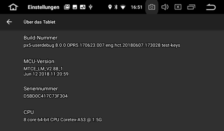

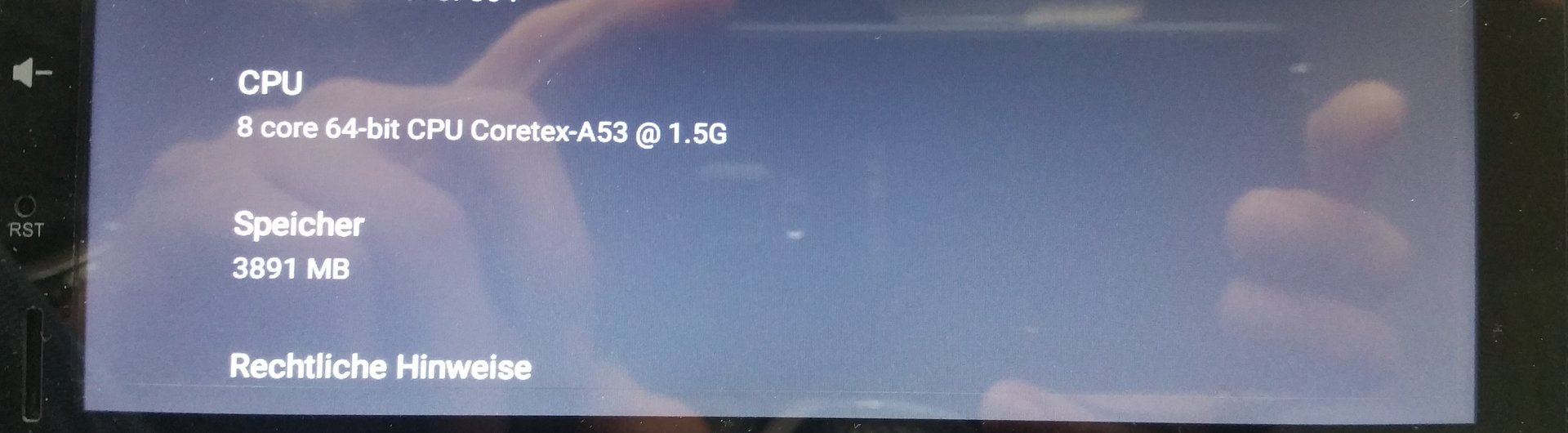

Laut Systeminfo ist aber eine 1,5GHz CPU verbaut:
Ich hatte den Händler um Stellungnahme gebeten.
Der schreibt, es würde ein Mittelwert angezeigt werden, und die CPU würde bei Last bis 2GHz steigen.
Könnt Ihr mir etwas über die CPU erzählen? Gibt es die auch als 1,8GHz CPU?

Der Cortex A53 wird bei allen PX5 immer mit 1,5Ghz angegeben.
Die A53 gibt es bis 2,3Ghz, werden aber nicht in den Radios verbaut. Einerseits aus thermischen Gründen, zum Anderen aber auch aus Kostengründen.

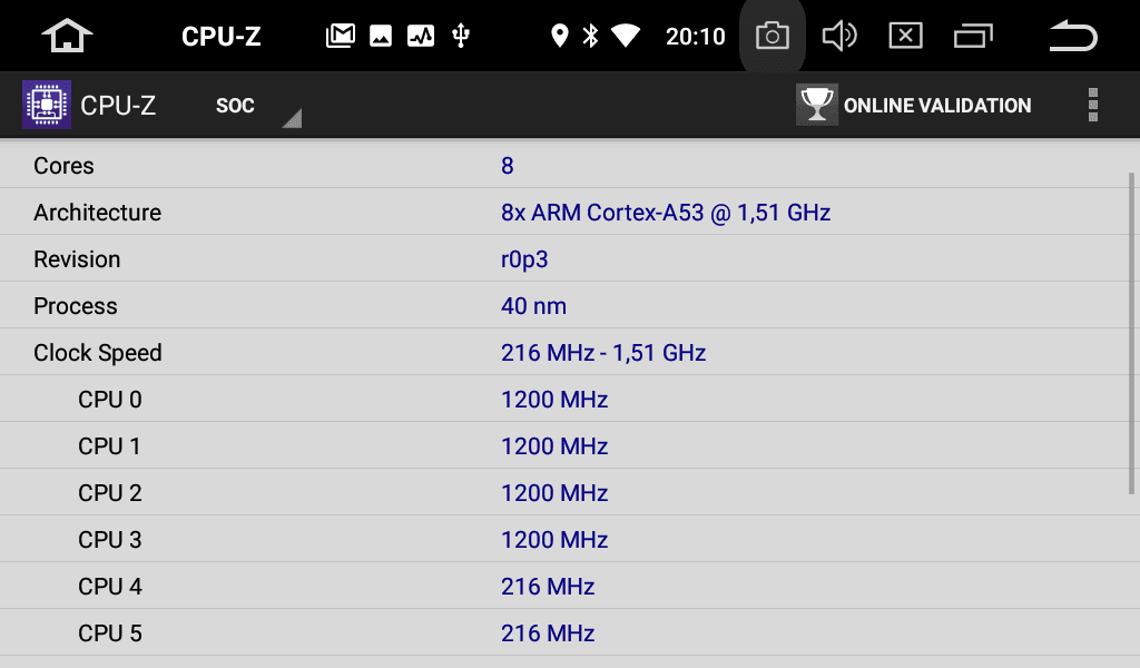

habe nun nochmal per CPU-Z geprüft:
...demnach taktet die CPU zwischen 216MHz und 1510 MHz! Also erzählt der Händler Blödsinn!

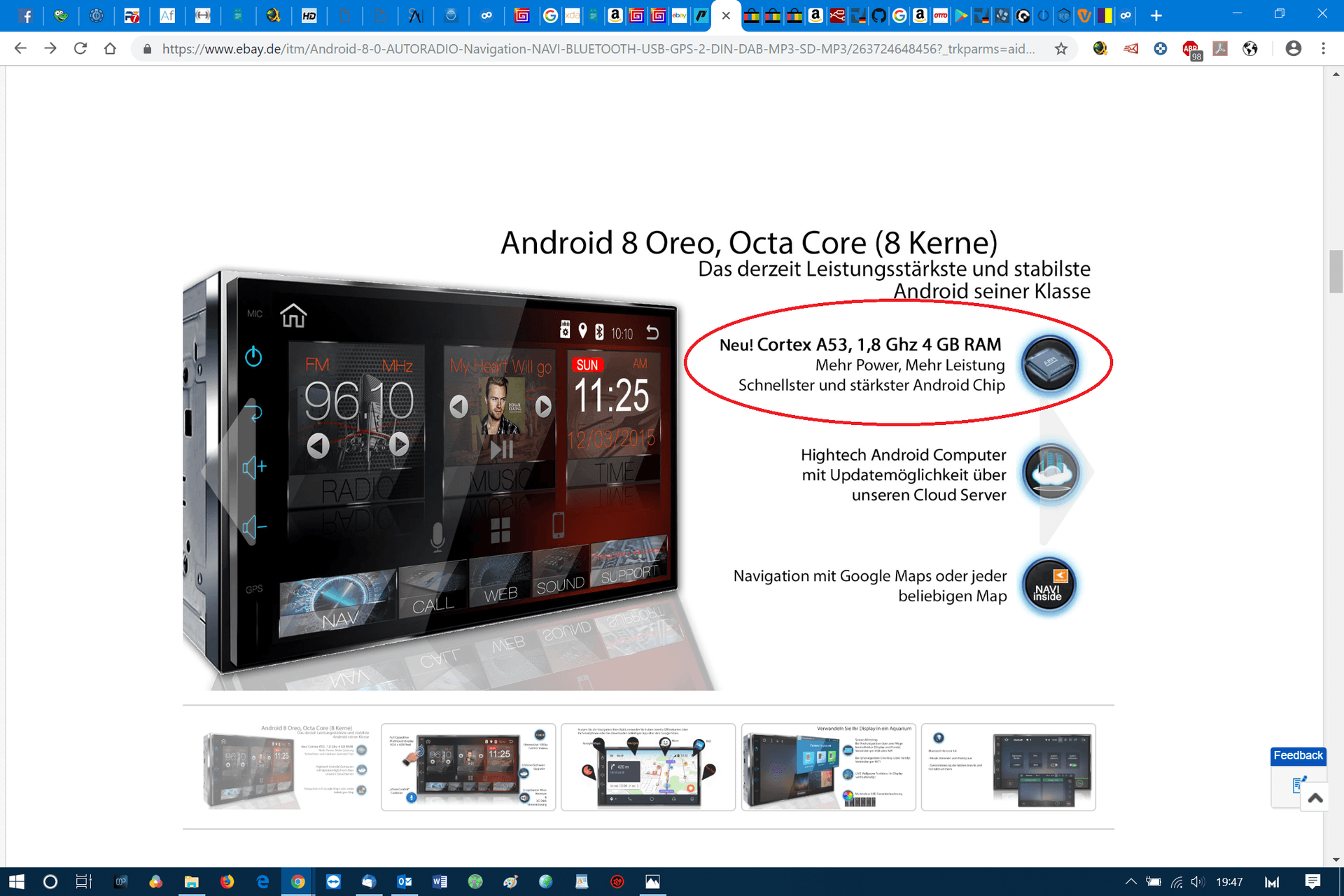

hier ein Ausschnitt der Werbeseite des Händlers (dieselbe Werbeseite wird auch bei anderen ebay und Amazon Händlern gezeigt). Stellt sich
mir wieder die Frage, ob alle Angebote nur eine 1,5GHz CPU verbaut haben?!?:

Alle Angebote haben eine 1,5Ghz CPU.... Reicht auch vollkommen.
Kannst ihm ja mal Stress machen und ein paar Euronen zurück holen. Es macht aber nix an der Leistungsfähigkeit des Gerätes...

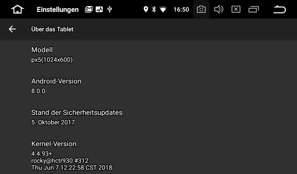

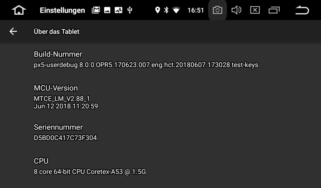

Mach mal Screenshots von den Settings, wo die MCU-Version steht.
Hier die Screenshots...
Aaalso, das Gerät ist von LM (LEI_MA (Lei Electronics Inc). Das sieht man an den beiden Buchstaben hinter dem MTCE.
Webseite kenne ich nicht. Allerdings könntest du mal bei XDA bei den MTCD-Units stöbern...
