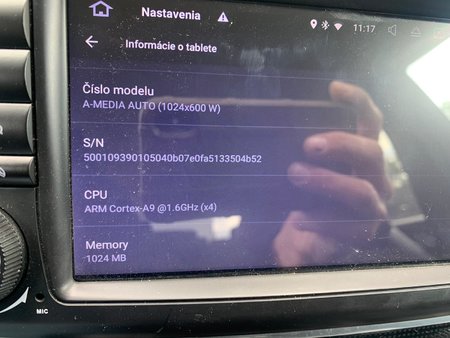

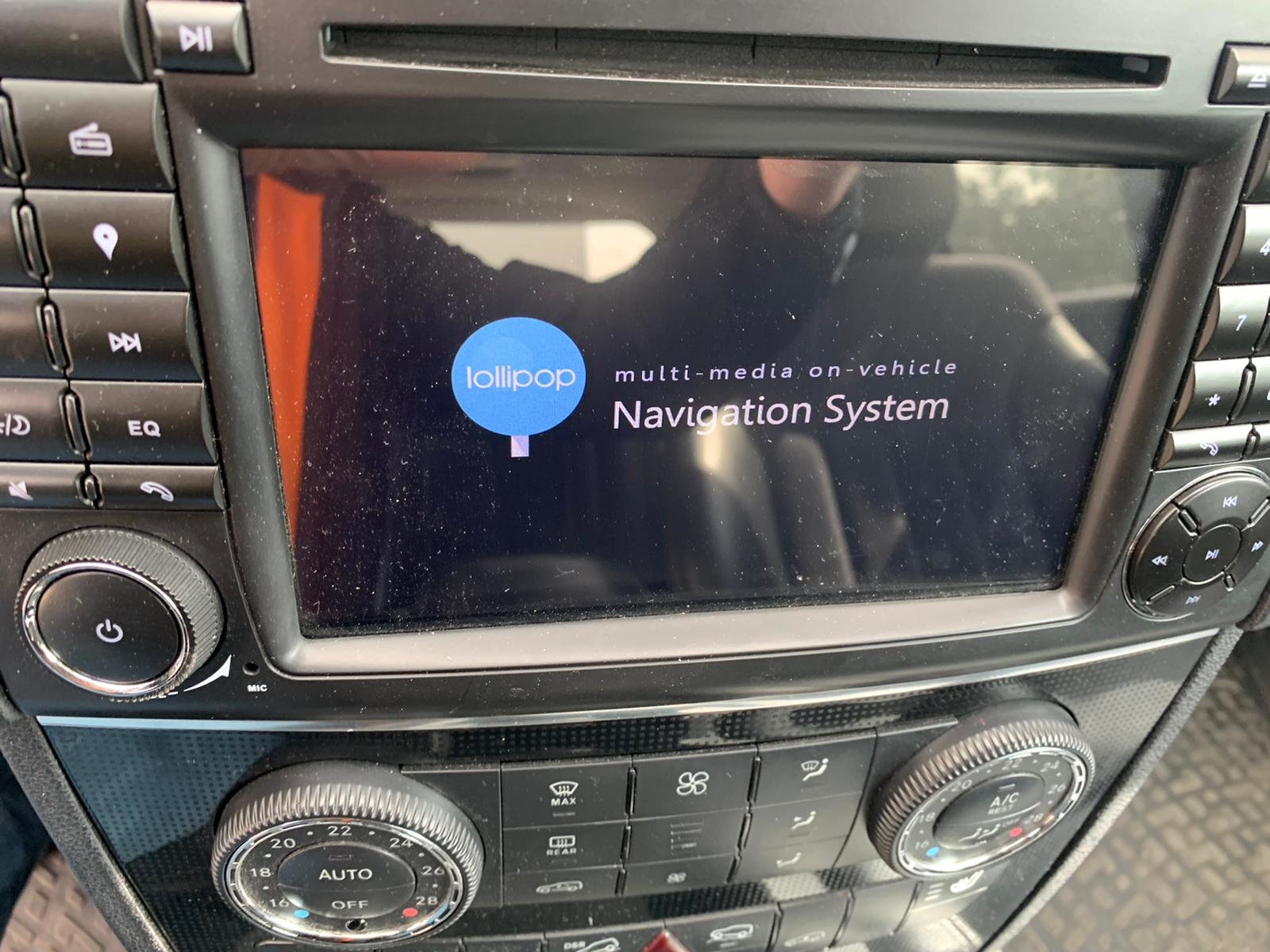

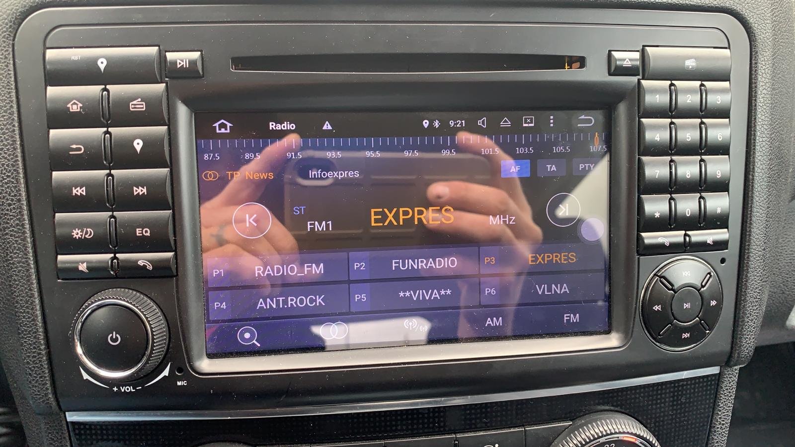

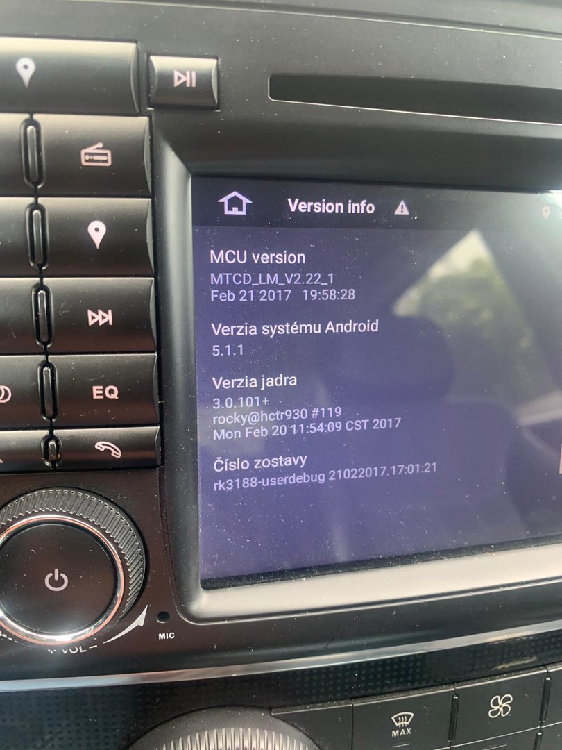

Schönen Tag. Ich habe das Radio wie auf den Fotos und ich habe ein Problem damit, dass es beim Start nicht mehr als einmal eingeschaltet wird. Ich möchte neue Software dafür herunterladen, weiß aber nicht wo oder was. Sie könnten mich nicht beraten. Na danke

Das Radio schaltet sich nach dem Starten des Fahrzeugs nicht mehrmals ein oder nur die Tasten leuchten auf. ob ein neueres Update das nicht konnte

Das kann mehrere Gründe haben.
  • Bitte mal die Batterie vom Auto testen lassen. Wenn das Auto eine Start-Stop-Automatik hat, dann befindet sich die Zusatz-Batterie bei MB im Heck, meist im rechten Seitenfach hinter der Verkleidung. Die könnte das Lebensende erreicht haben.
  • Wenn die in Ordnung ist, dann mal einen Reset auf Werkseinstellungen machen.
  • Deine MCU ist auf dem aktuellsten, verfügbarem Stand, ebenso die Firmware. Da gibt es nichts, was neuer ist.
Alternativ beim Händler fragen, ob die was aktuelleres haben.
