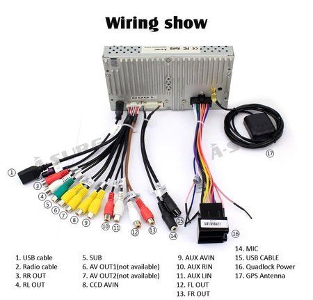

Solche Probleme habe ich eigentlich mit A - sure Radio nicht. Vor mehr als einem Jahr habe ich das in der Bucht für 188 Euro gekauft. Beim Einbau habe ich die mitgelieferte GPS Antenne weggelassen und mit einem Adapter die GPS Antenne von VW benutzt. Das Navi Programm ist IGO und auch damit bin ich recht zufrieden. Wenn ich Radio höre oder nur Navi betreibe, dann werde ich über Bluetooth sofort über Klingelton mit einem Anrufer verbunden. Das Radio zeigt mir auch alle Kontakte von meinem Huawei P20 light an. Auch die Spiegelung vom Huawei Navi OsmAnd oder anderen Apps funktioniert über Bluetooth wie vom Handy selbst.
An der Rückfahrkamera bastele ich noch, hab ich erst neu gekauft. Das Einzige was nicht funktioniert ist die Lenkradfb. weil die wohl nicht über den CANBus geht, sonder direkt mit dem alten Blaupunktradio verdrahtet war.

Hallo hast du inzwischen die Rückfahrkamera installiert?
Ich habe das Problem dass ich von der Kamera nur ein Bild bekomme wenn Android noch nicht hochgefahren ist.
Sobald es gebootet hat ist der Bildschirm schwarz sobald ich den Rückwärtsgang einlege.
ja, bei mir klappt alles supi. Allerdings hatte ich eine ähnliche Problematik. Das lag an den Einstellungen im Radio. Da gibt es bei mir eine App, die heißt CAR Einstellungen. Dort kommt man mit einem kurzen Passwort (4 Zahlen) hinein und kann dann Videofunktion einschalten. Danach schaltet die Kamera auch bei Radio, GPS, oder sogar bei Musik hören auf RK um, wenn der Rückwärtsgang eingelegt wird. Allerdings muss dazu die Zündung eingeschaltet sein. (Nicht zum Einstellen, sondern wenn die RK ein Bild zeigen soll.)
Hätt ich beinahe vergessen: Die Videoleitung der Kamera muss an CCS angeschlossen werden, nicht an AVIN.
