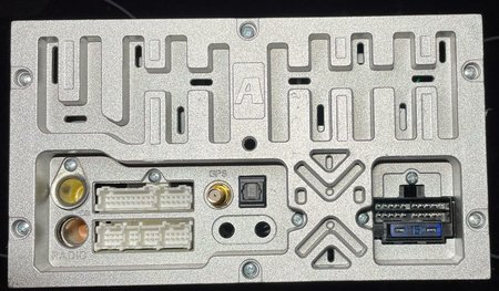

ich habe dieses Radio gebraucht gekauft.
Leider habe ich kein Handbuch dabei. wo darin steht, welcher Anschluß für was ist.
Hat zufällig jemand dieses?

Also eigentlich ist es ganz einfach, die Steckverbindungen passen nur einmal, eigentlich Idiotensicher.

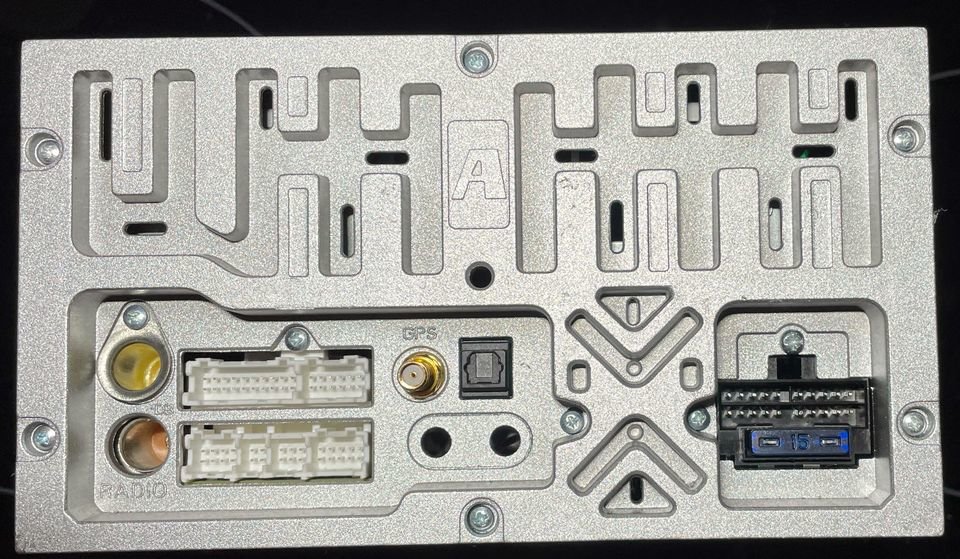

Bluetooth und WiFi habe ich auch nur ein einzelnes Kabel. habe gerade recherchiert, das man ein externes Micro mit einem USB Micro, oder USB OTG Adapter am OTG USB Anschluß, verbinden kann. Nur das DAB+ suche ich noch. Ich weiß nicht, ob es die Buchse über der Antenne ist
Nein, das wird so nicht sein, das wäre dann ein FAKRA Anschluß.
Der wird kein eingebautes DAB+ haben. Du brauchst dann eine separate Box:
Ja genau, Antenne geht auf Fakra und darüber ist noch so ein Anschluß.

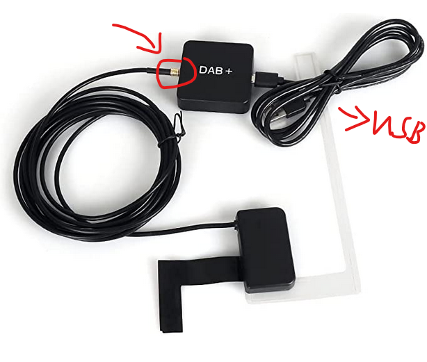

die DAB+ Box habe ich, aber nur mit dem Antennenanschluss. Dann bräuchte ich nur einen Adapter
na die box schließt du an den usb port an, an der DAB box ist dann der Antennenausgang für die Scheibenantenne, das schließt du nicht am radio an.... siehe roter pfeil, das ist für die scheibenantenne, ODER wenn du einen splitter hast für die antenne vom autoradio, dann brauchst du aber einen adapter....
Genau. Die Box habe ich, was ich brauche ist eine neue Antenne, da ich die im alten Auto leider unkontrolliert abgerissen habe *MMMPF* und das USB auf micro USB Kabel. Danke für die Gedankenrekonstruktion *hahaha*
