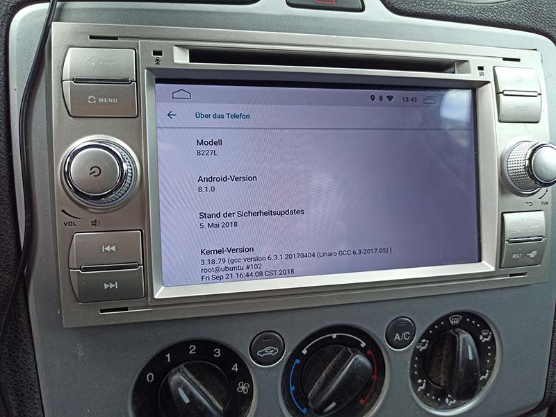

@Styled - hier der aktuelle Link zum Radio - es ist ein KVFF3RSJ - mal den Hersteller A-Sure anmailen.
Ansonsten probiere die von Dir erwähnte Einstellung (die auf 0 steht) zu verändern auf 1 oder 2 oder usw. - einfach mal ausprobieren. Falls der USB-Host im Gerät schon defekt sein sollte so ist es eh schon egal. Mut zum Risiko. Auf 0 zurückstellen ist ja immer möglich. Was evt. auch hilft, mal die Reset-Taste (RST = rechts unten hinter der SD-Klappe laut Foto) drücken.
