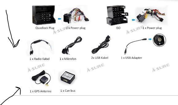

Guten Abend
brauche mal eure hilfe,ich habe mir ein china radio gehollt
das war es
2 DIN Autoradio GPS NAVI CD DVD DAB+ FM AM für VW Golf Passat B6 3C Touran Skoda | eBay
nun habe ich es eingebaut,und es laüft auch ganz gut
allerdings habe ich da ein Problem,mein navi will einfach nicht,egal wohin ich die GPS antenne hin mache,die im zubehör dabei war
empfang ist sehr schlecht,bzw geht überhaupt nix,somit kann ich Navi nicht benutzen
was könnt ich machen gibt es vieleicht eine einfache Lösung
ansonsten muss ich das Gerät zurück schicken
zu meinen 2 Problem
ich habe bemerkt das ich auf einigen Radiosendern sehr schlechten empfang habe
Hintergrundrauschen
was echt nervt
habt ihr da vieleicht auch eine lösung
GPS:
  • Was ist das für ein Auto? Typ und Baujahr
  • Hast du eine metallbedampfte Frontscheibe?
  • Frontscheiben-Heizung?
Radio-Empfang:
  • Siehe Punkt 1 oben.
  • Was ist da für eine Antenne verbaut?
  • Hast du einen Phantomspeise-Adapter verbaut, wenn da eine aktive Antenne im Auto ist?

Hab golf plus 2011
Habe die ganzen Kabel angesteckt wie im Radio Zubehör dabei waren wie gps mouse und der adapter für Radio empfang
Ach ja noch vergessen
Vorher war ein rns 315 verbaut
Dann wundert es mich nicht mit dem Radio.
VW ist etwas komplizierter was die Antennen-Situation betrifft.
Erst einmal hat das RNS315 Antennen-Diversity.
Du brauchst natürlich Spannung auf den Antennenverstärker. Das macht man mit einem sogenannten Phantomspeise-Adapter.
Schau dir genau den Stecker an, der am alten Radio verbaut ist.
Hat der einen Doppel-Fakra-Stecker, oder 2 Einzel-Fakra-Stecker?
Dementsprechend musst du den Phantomspeise-Adapter aussuchen.
GPS-Antenne:
Reklamiere die Antenne. Das Radio selber kann da nichts ändern.
