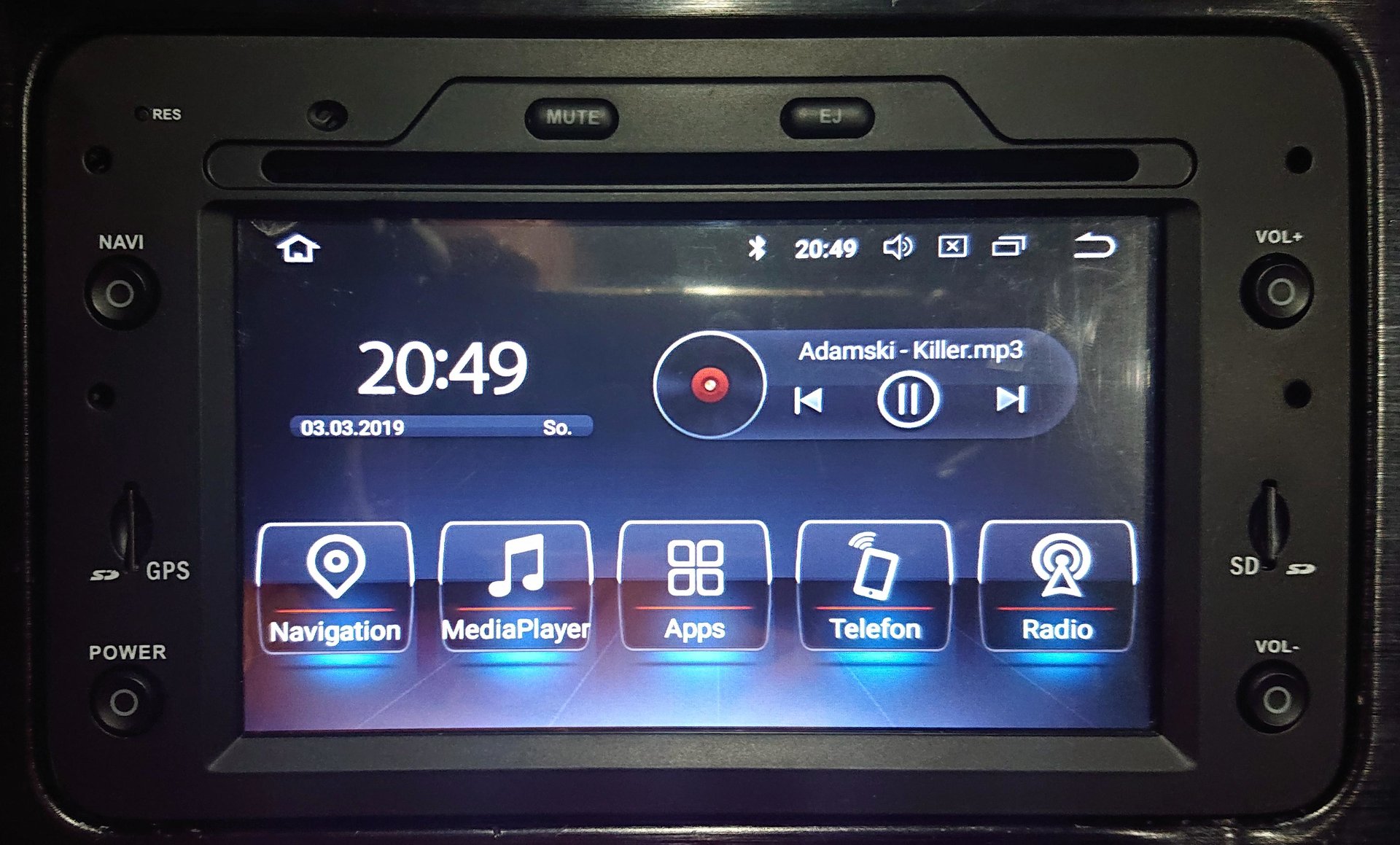

Ich habe mir für meinen Alfa Romeo 159 ein laut Beschreibung einbaufertiges Radio gekauft.
Leider hat das Radio einige Softwarefehler und schlechte apps.
Jetzt zu den Fehler bzw Problemen.
1. Jedesmal wenn ich das Radio ausschalte oder den Schlüssel abziehe, ist nach dem Wiedereinschalten die Lautstärke so hoch, dass ich die komplette Nachbarschaft aufwecke.
2. Der UKW Radioempfang ist abartig schlecht.
3. Obwohl man einstellen kann dass das Radio auch ohne eingeschalteter Zündung noch eine Weile eingeschaltet bleiben soll, geht es sofort in den Standby.
4. Der Mediaplayer kann bei USB Stick/SD Karte die mp3 nur nach Ordner wiedergeben. Eine Wiedergabe per ID Tag, also Sortierung nach Album, Interpret o.ä. ist nich anwählbar. Ferner wird nur das erste Cover bei allen folgenden Songs angezeigt.
5. Bei der Lenkradfernbedienung kann man im Radiobetrieb die gespeicherten Sender nicht umschalten, sondern nur einen Suchlauf starten. Bei der Quellenanwahl kann ich nicht genutzt Quellen nicht überspringen (TV, BT, Av in)
Alles in allem bin ich schon sehr enttäuscht von diesem Gerät. Vom Austattungsumfang bzw der Bedienbarkeit ist mein 7 Jahre altes Sonyradio besser.
Gibt es da Möglichkeiten dort nachzubessern ? Mir geht es hauptsächlich um den Mediaplayer und natürlich die Korrektur des Lautstärkefehlers. Vielleicht hat ja jemand ähnliche Probleme.
Vielen Dank vorab.

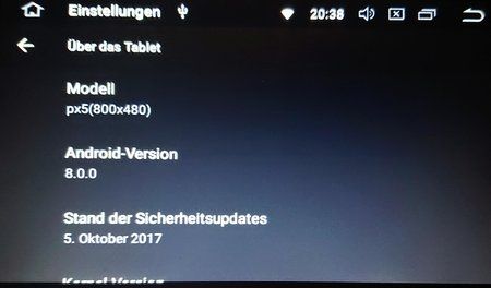

Wenn ich sehe, dass du lediglich eine Auflösung von 800x600 hast, dann brauchen wir mal nähere Infos.
