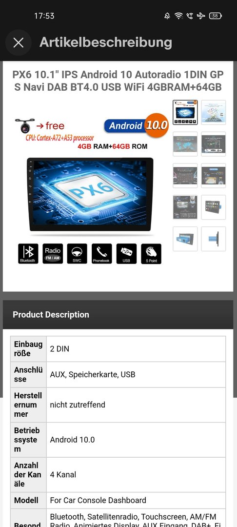

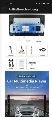

habe dieses Chinaradio gekauft und eingebaut. Es ging auch an und Ton war ebenfalls zu hören. Soweit so gut.
Nach ein paar Tagen ging während der Fahrt der Ton aus. Alles andere funktioniert weiterhin einwandfrei nur eben kein Ton.
Und Nein es ist nicht im Mute Modus.
Vom Strom getrennt und wieder angeschlossen hat auch nix gebracht.
Beim einschalten kackt es aus einem Lautsprecher.Die Kabel sind aber alle OK.
Hat eine Werkstatt schon geprüft und danach ging der Ton auch wieder.
Am nächsten Tag wieder angemacht, tote Hose. Ich kriege langsam die Kriese.
Was mir wohl aufgefallen ist, selbst nach nur 5 Minuten Betrieb, ist das Teil schon sehr heiß, also der blaue Aluminium Kühlkörper. Weiss jemand Rat ?

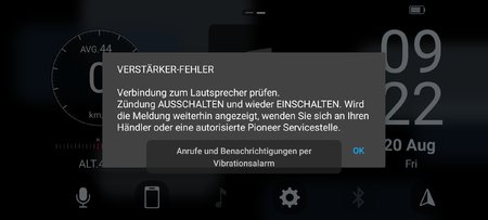

Ich habe den Fehler gefunden. Es ist einer der Lautsprecher gewesen.
Ich habe ein Pioneer Radio eines Freundes eingebaut und dann kam folgende Fehlermeldung. Siehe Foto.
Also nochmals vielen Dank
Und Viele Grüße 👋
Reaktionen: RealZac
@Bernd1968
Kurzschluss im LSP, da reagiert der Verstärker natürlich mit Arbeitsverweigerung drauf.
