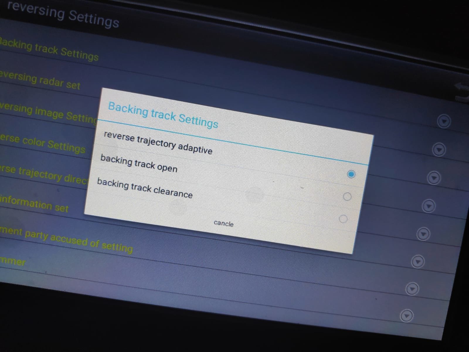

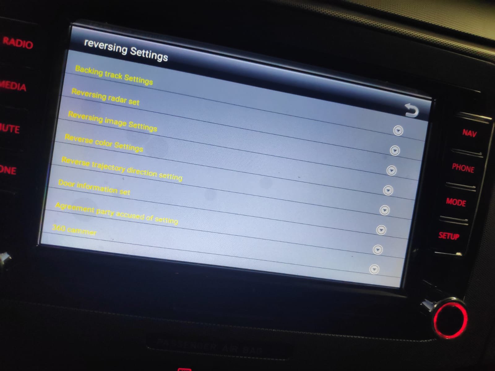

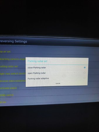

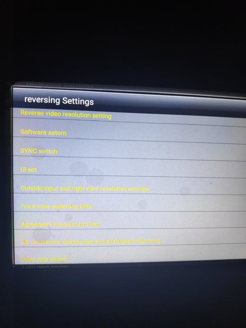

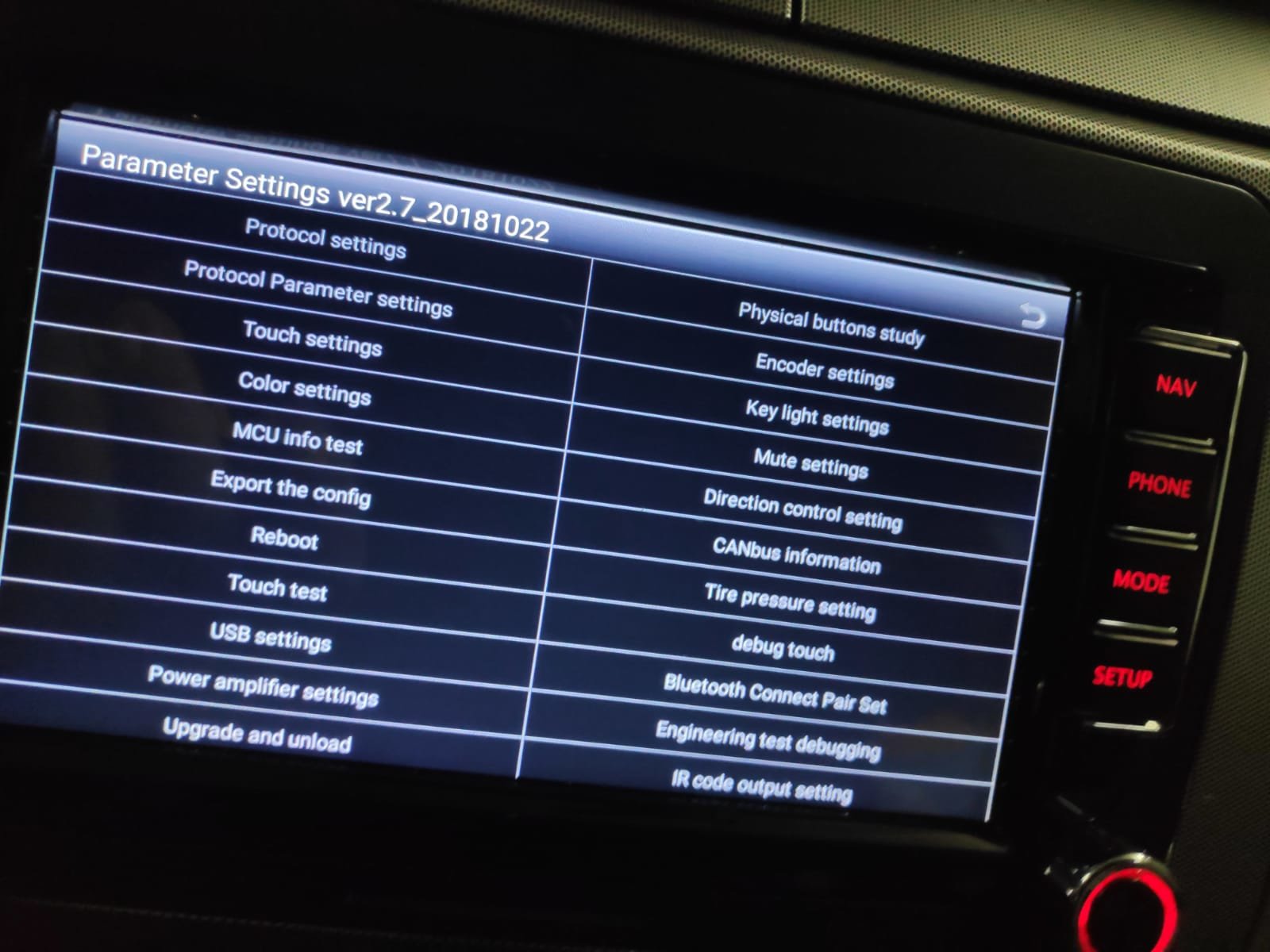

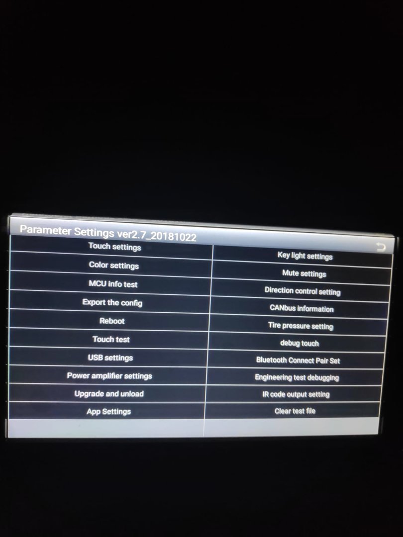

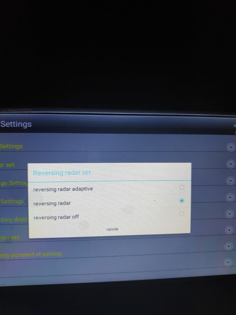

Die "Rückfahrkamera" schaltet sich jedes Mal ein, wenn ich den Rückwärtsgang einlege.. Da ich keine Kamera angebaut habe ist lediglich ein schwarzer Bildschirm zu sehen und die laufende Musik stoppt dabei. In den Factory settings (Code 8888) bei den Protocoll Parameter settings habe ich schon alles probiert auszuschalten (wegen dem China-Englisch z.B.: "Reversing radar set" usw.)

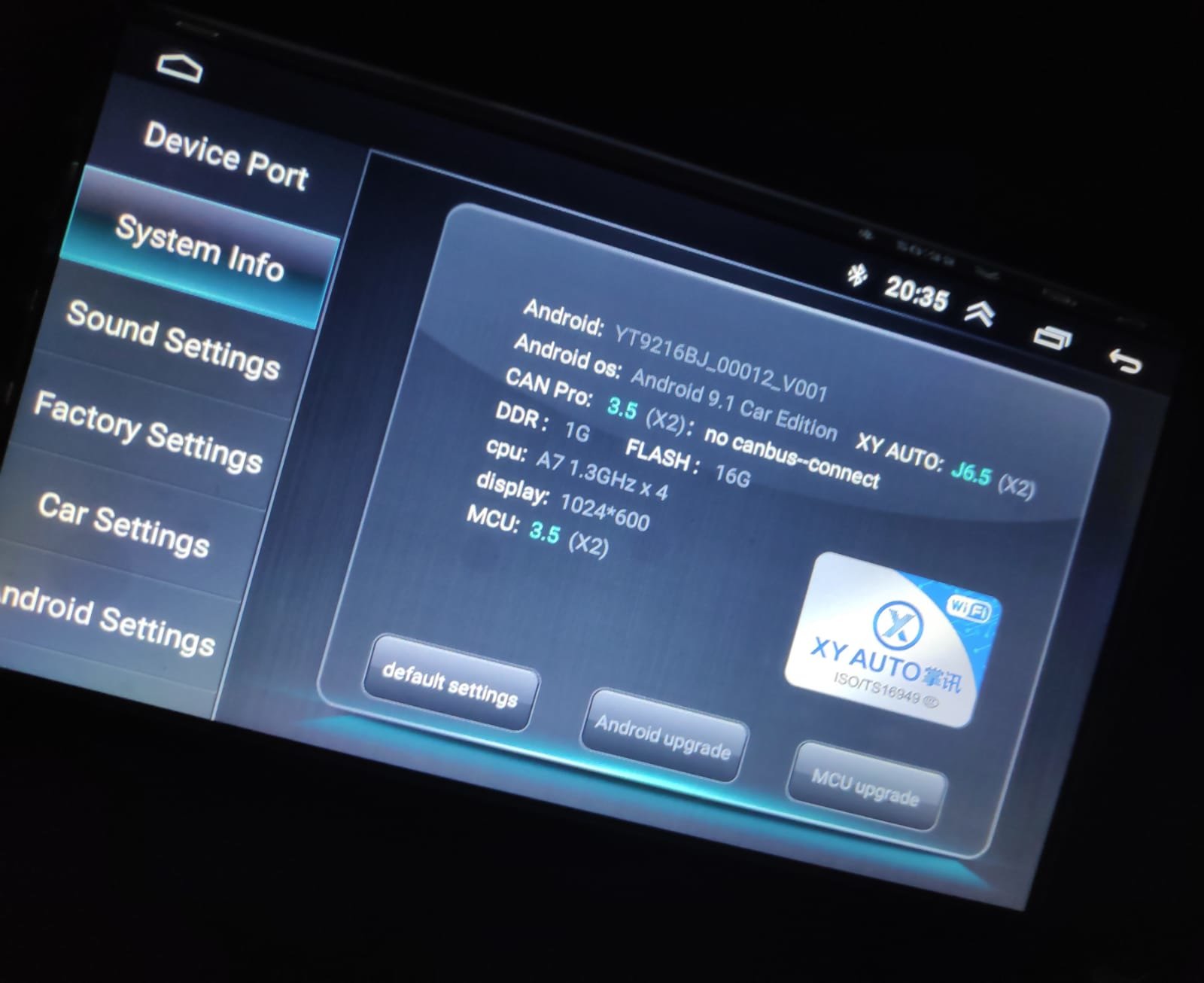

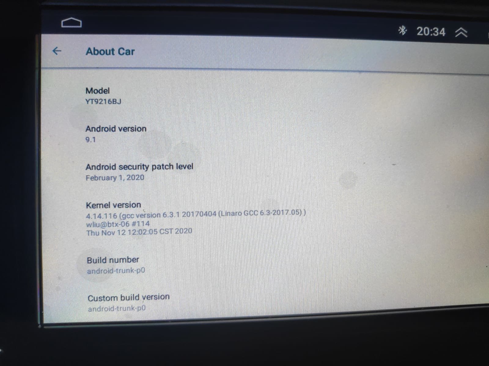

Ich habe versucht mein Android zu updaten, jedoch passiert (auch mit WLAN) absolut gar nichts. Ich habe zudem keine Ahnung wie man die MCU updaten soll (habe auch keinen USB-Anschluss angebaut) und bin echt verzweifelt. Hätte da einer vielleicht eine Idee?

@Jaegerheim8
Okay, fangen wir mit der RFK an:
  • Was verbergen sich für Einstellungen im ersten Bild unter den ersten 3 Einstellungen?
    • Fotos wären hilfreich...

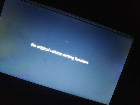

  • Was verbirgt sich in dem Menü Car Settings im letzten Bild?
    • Auch hier bitte ein Foto

Wegen Update:
Ich habe gerade mal recherchiert, aber es gibt da kein Update und auch keine andere MCU, so weit ich das sehe.
Die Unit von dir wird auch leider max Android 6.1 haben, auch wenn da Android 9.1 steht. So leid mir das tut. Die Anzeige da und auch das was der Verkäufer da schreibt ist eine glatte Lüge. Das schreiben die nur, weil sie die Dinger sonst nicht verkaufen können.

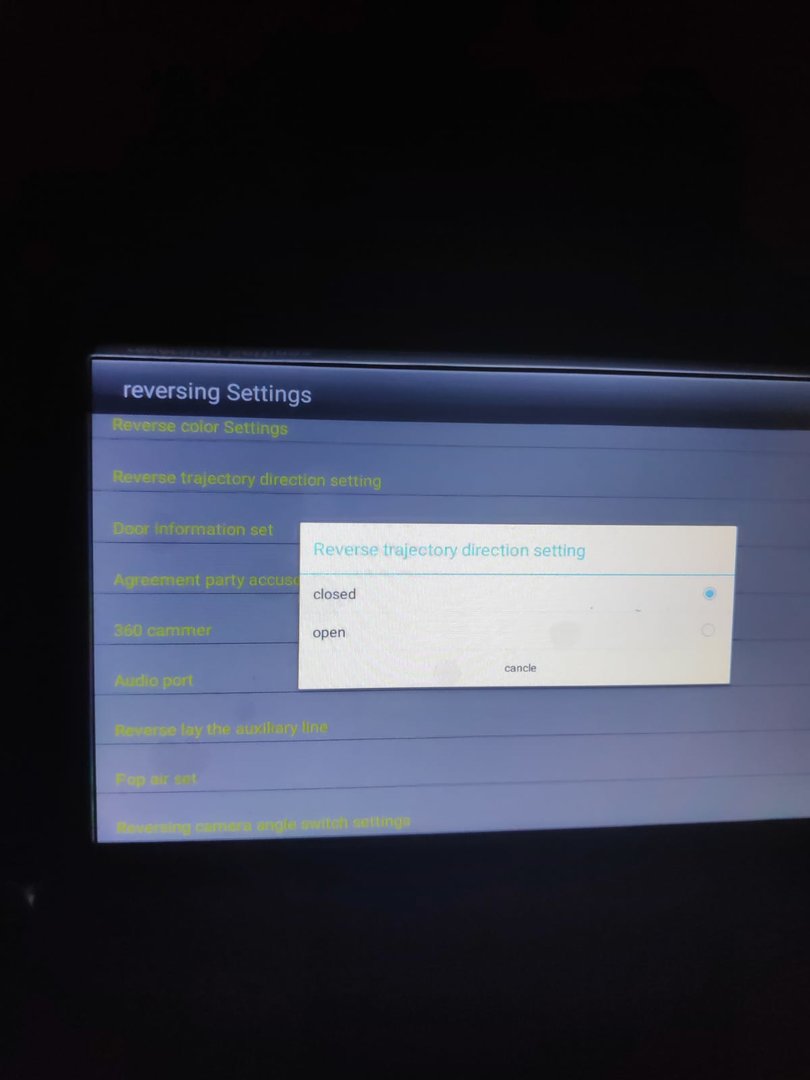

Hier die Bilder:

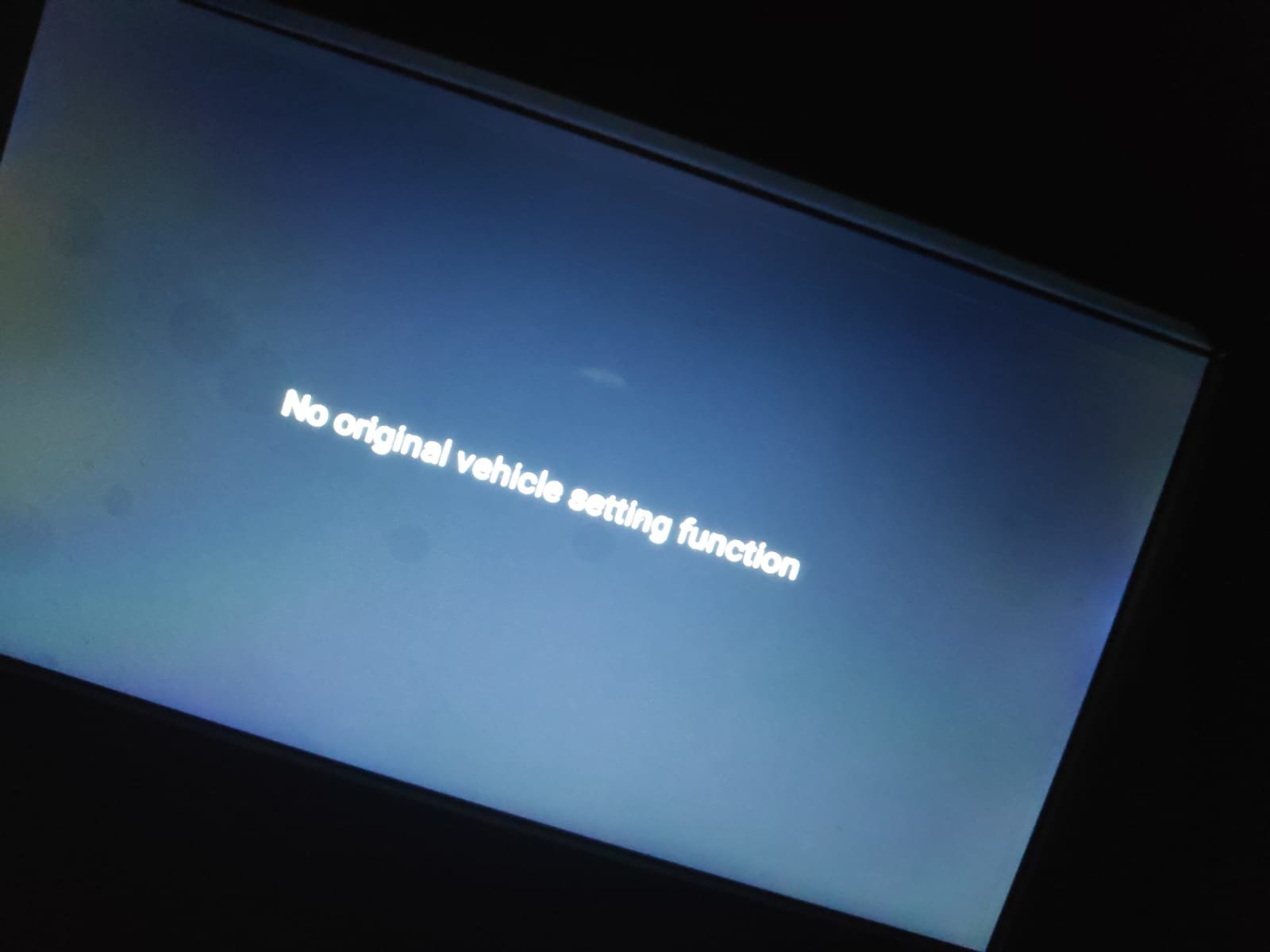

Bei Car settings kommt einfach ein schwarzer Bildschirm mit (No original vehicle setting function) .

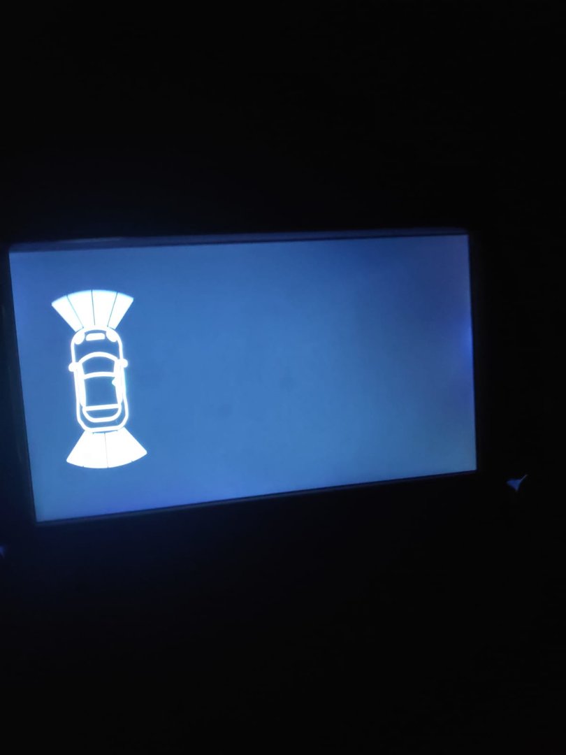

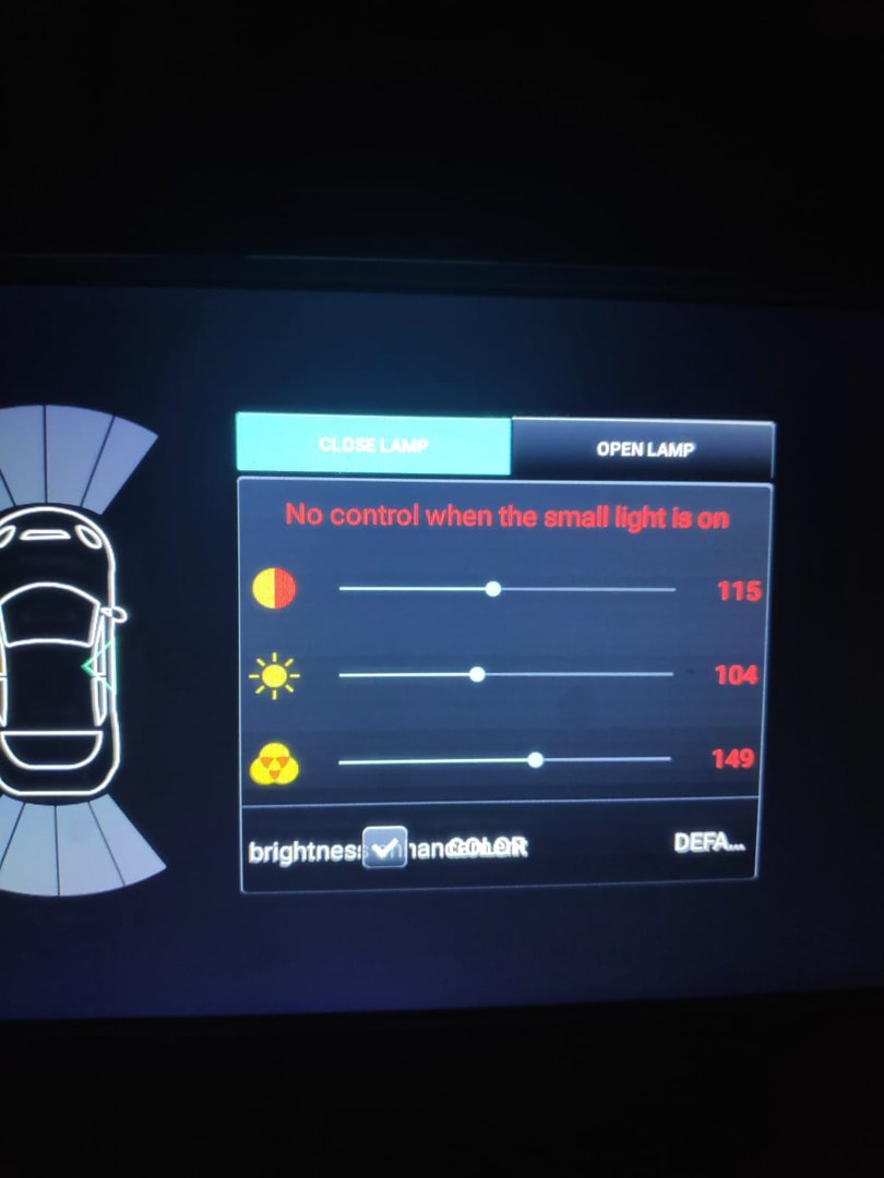

Das Bild wo das Auto mit den Sensoren zu sehen ist kommt wenn ich den Rückwärtsgang einlege. Wenn ich da irgendetwas berühre kommt das mit den "Close Lamp und Open lamp"

Ja okay...

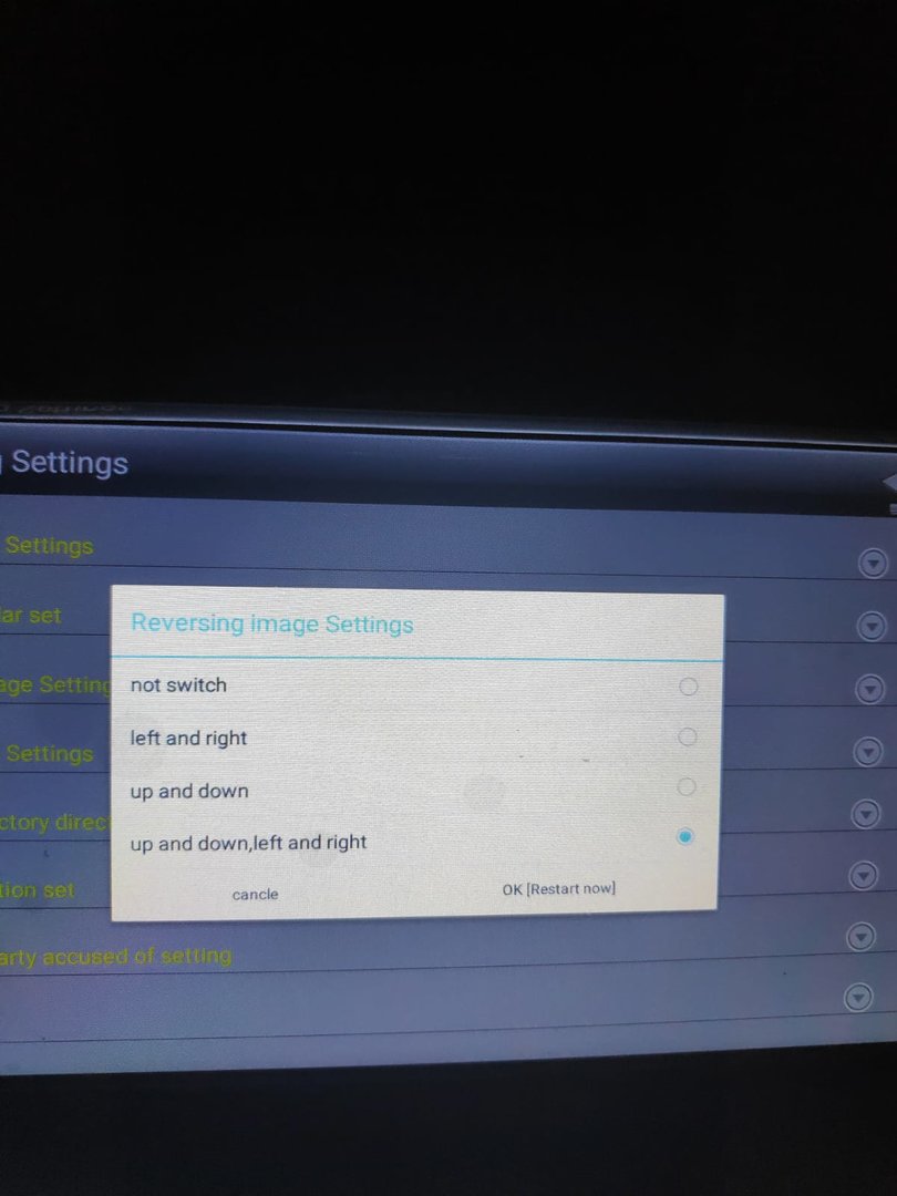

Was passiert, wenn du in Bild 5 auf "UI set" klickst?
Wie gesagt, das Menü ist komplett unbekannt.
ich kann zwischen UI 1-7 auswählen . Hab keine Veränderung gemerkt
Scheint über die CAN-Box zu kommen, dass die Unit auf den Screen schaltet.
Vielleicht gibt es ja einen Anschlussplan (meist oben auf der Unit), wo du Revers oder so was lesen kannst.
Dann schauen, wo das Kabel hin geht.
Geht das zur CAN-Box, dann könntest du mal dieses Kabel aus dem Stecker erst mal auspinnen. Wenn das das Problem behebt, ein Stück Schrumpfschlauch über den Pin und gut is.
