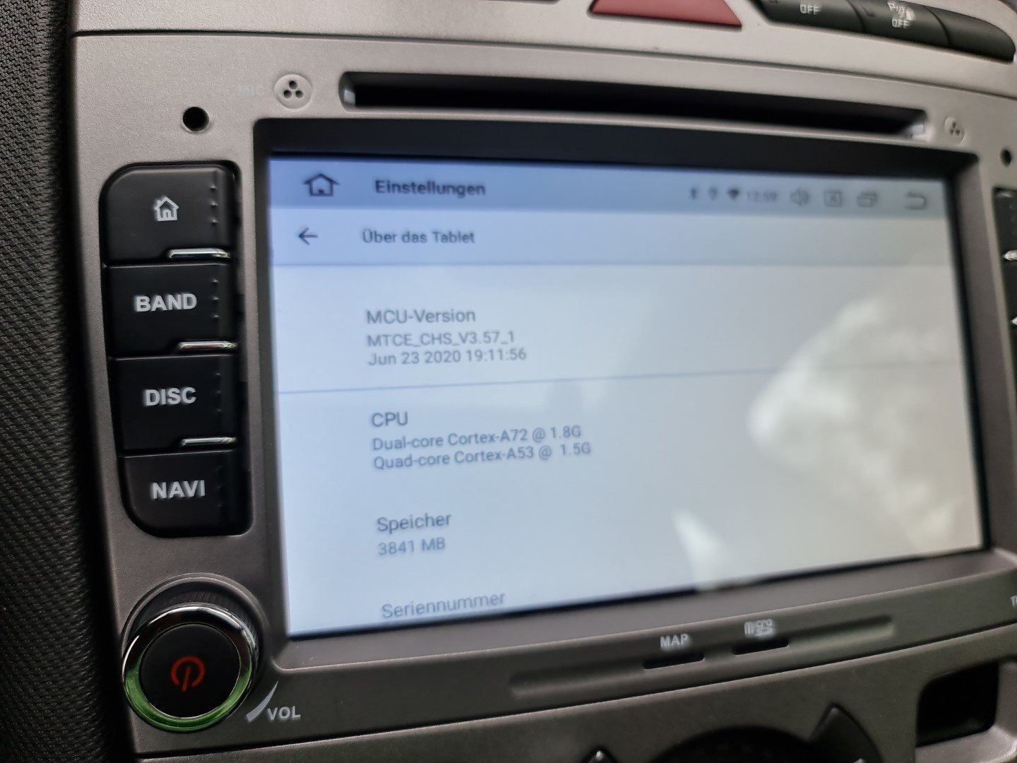

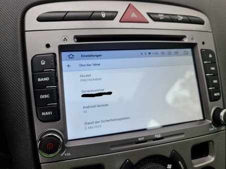

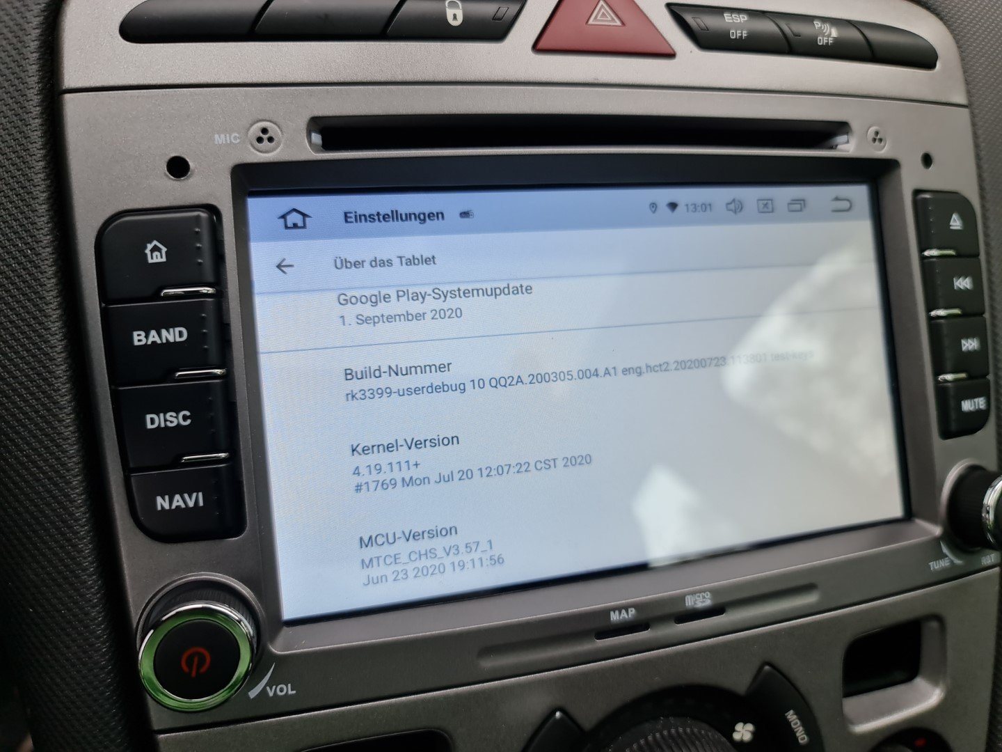

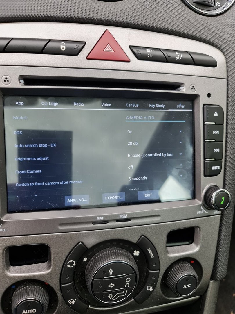

@Smartiman

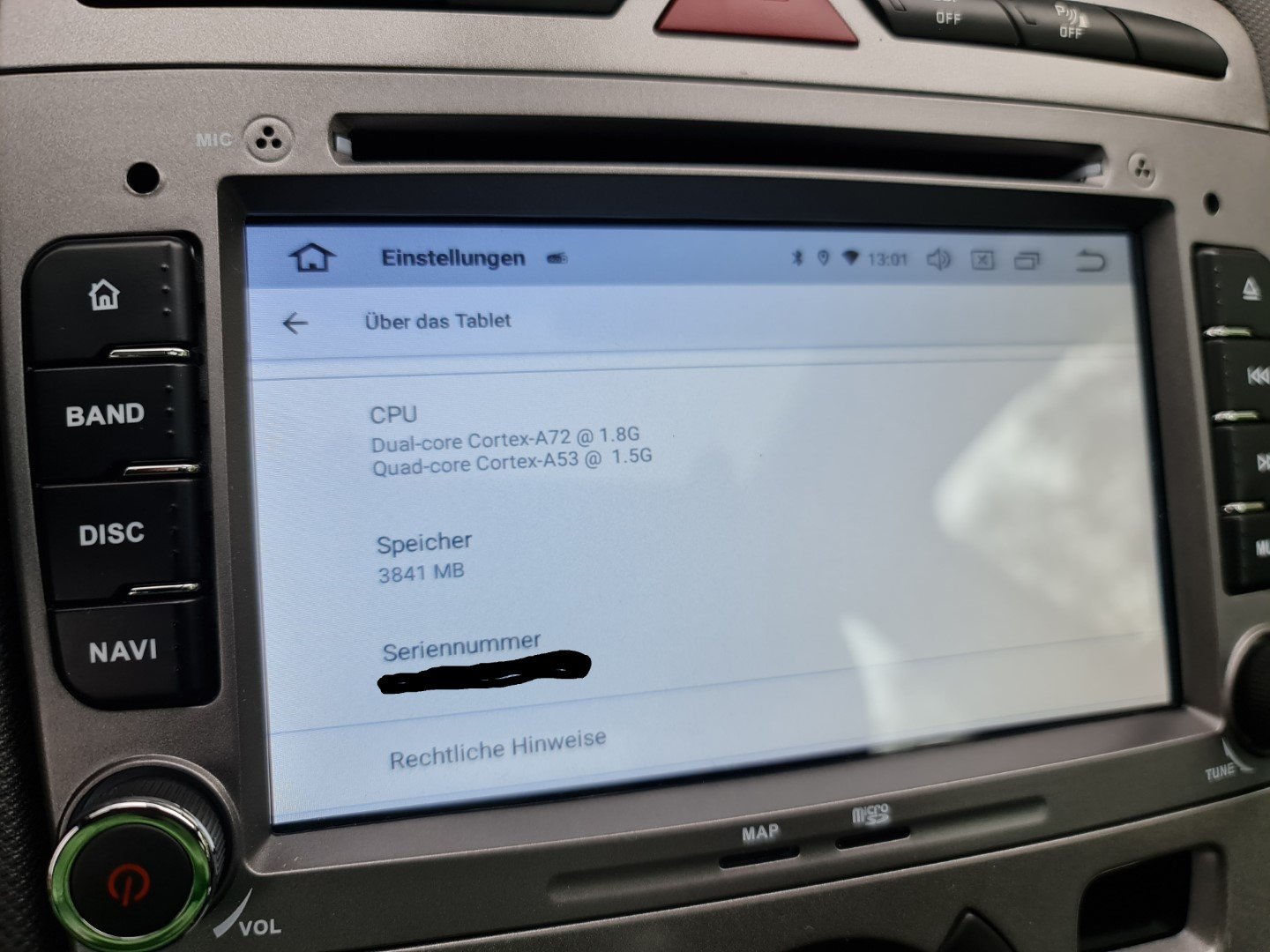

Hast du mal einen Screenshot von den Einstellungen --> Über das Tablet, wo man die Firmware-Version und die MCU-Version sehen kann?
Zufällig gerade gemacht.

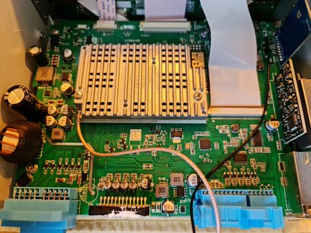

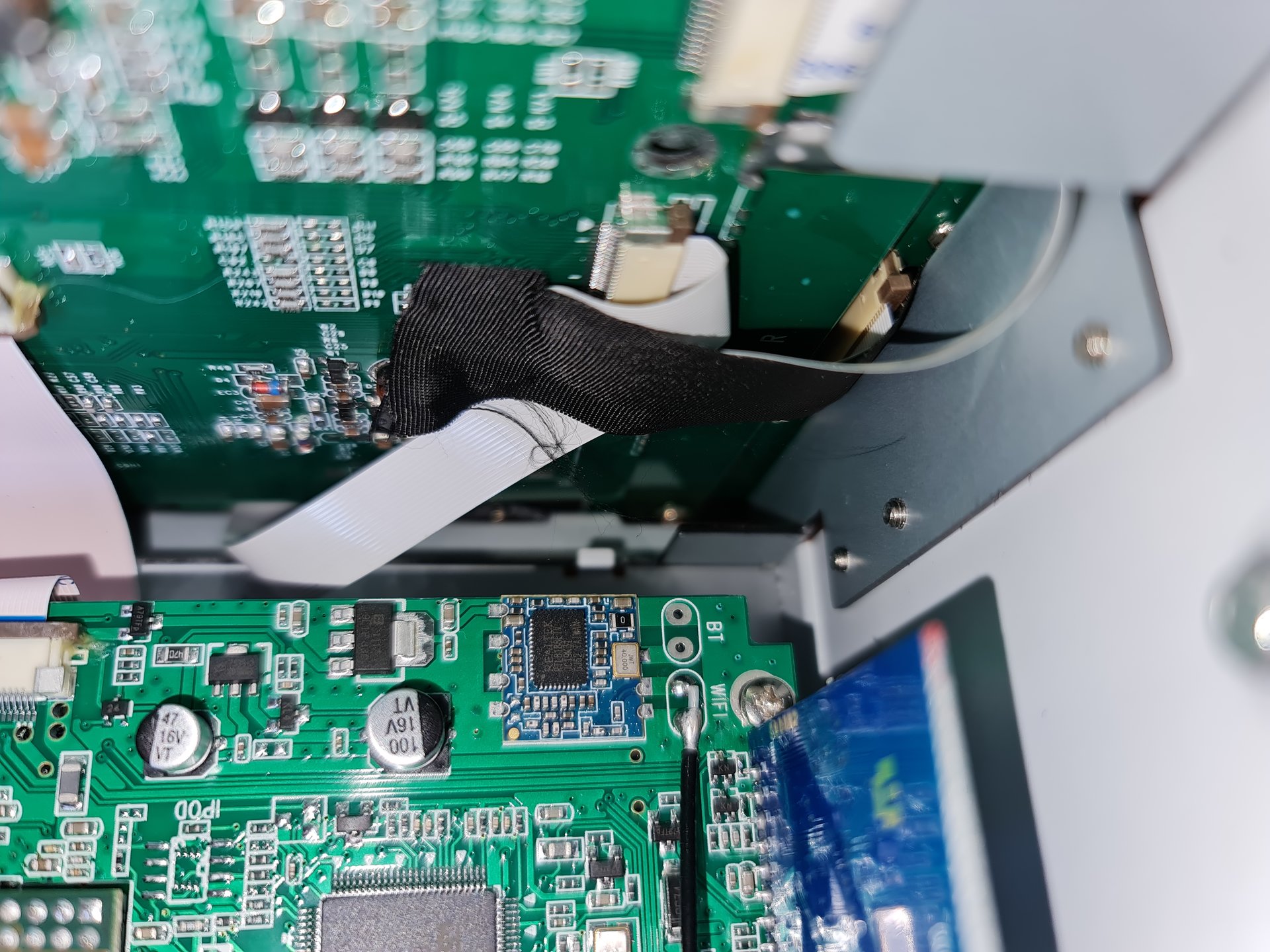

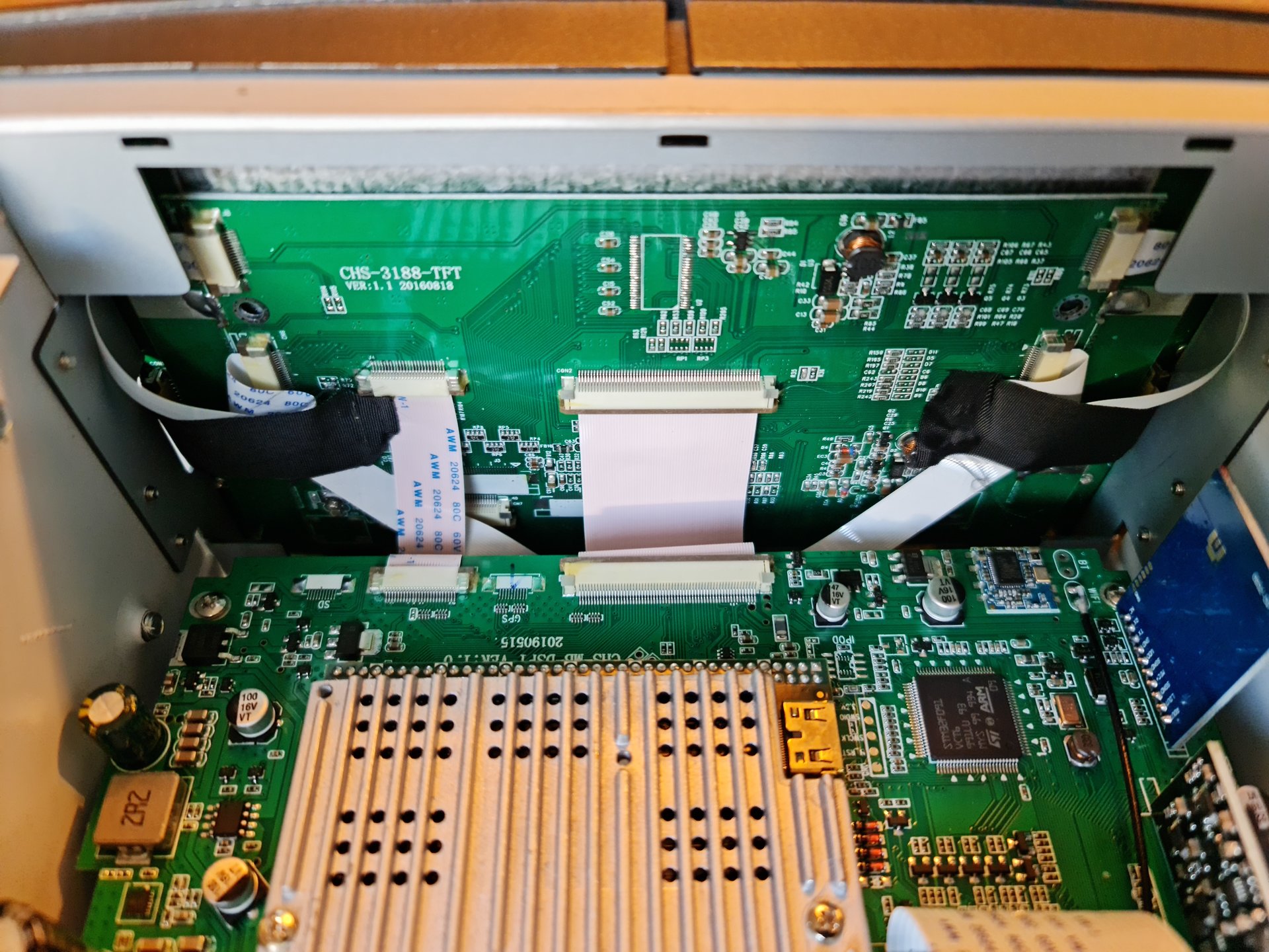

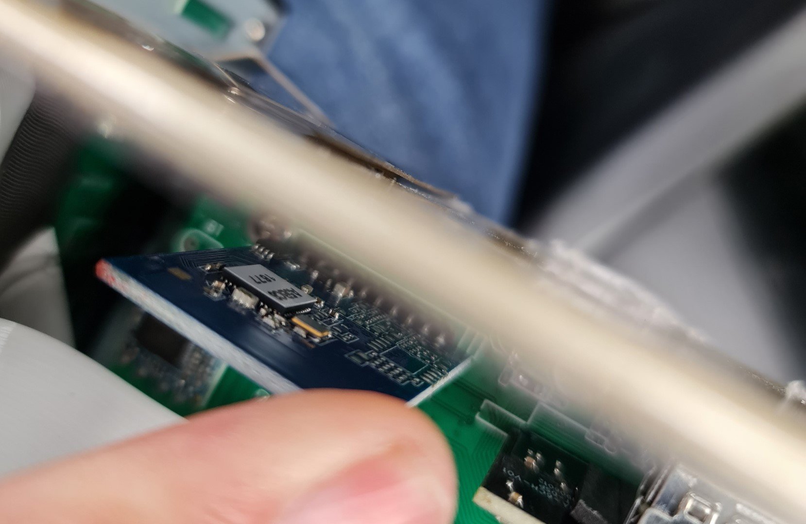

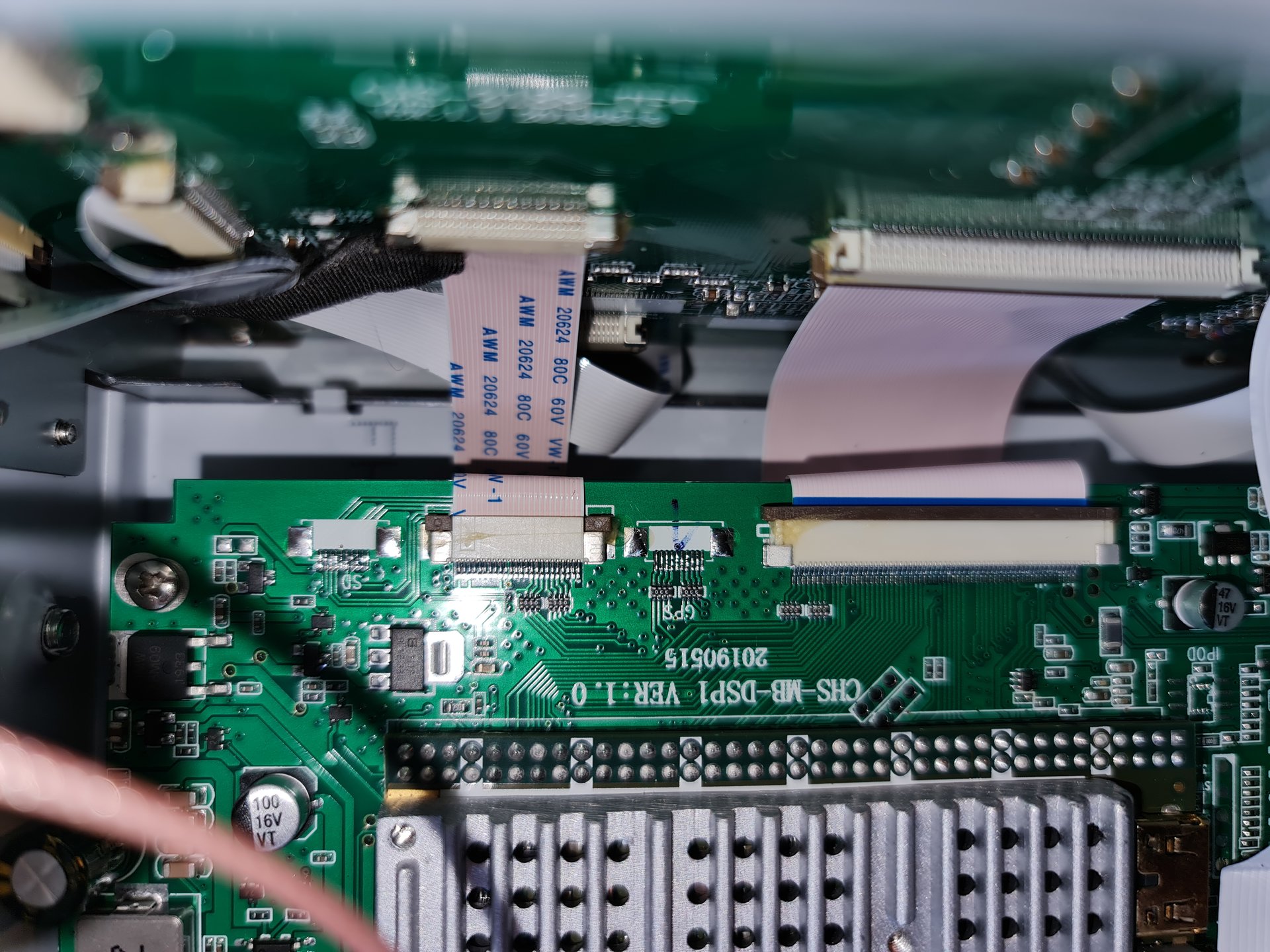

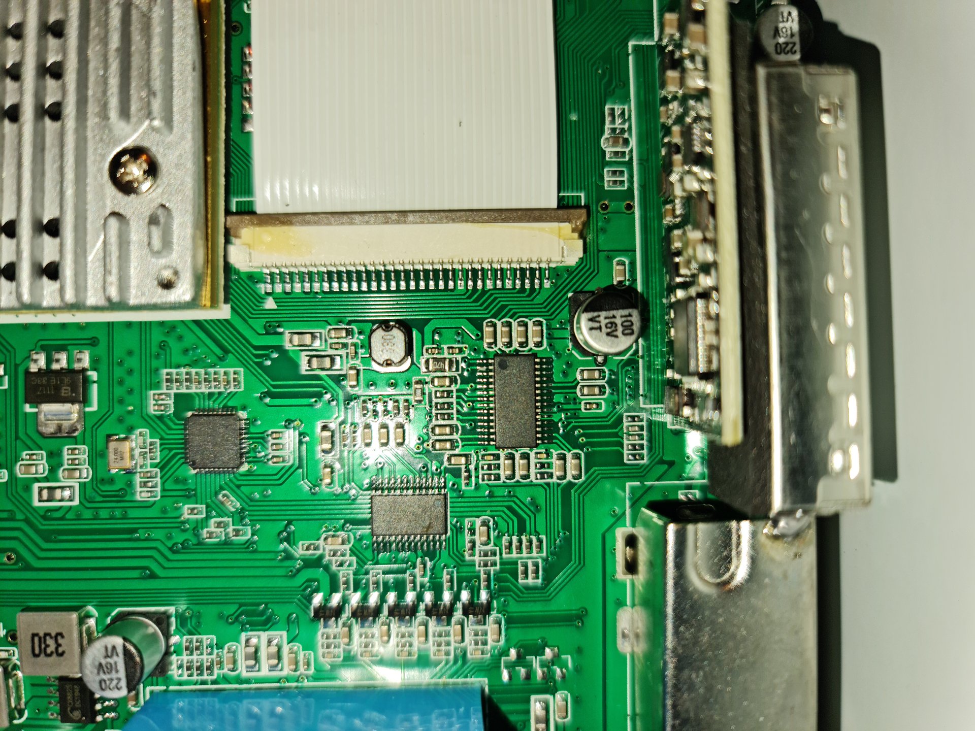

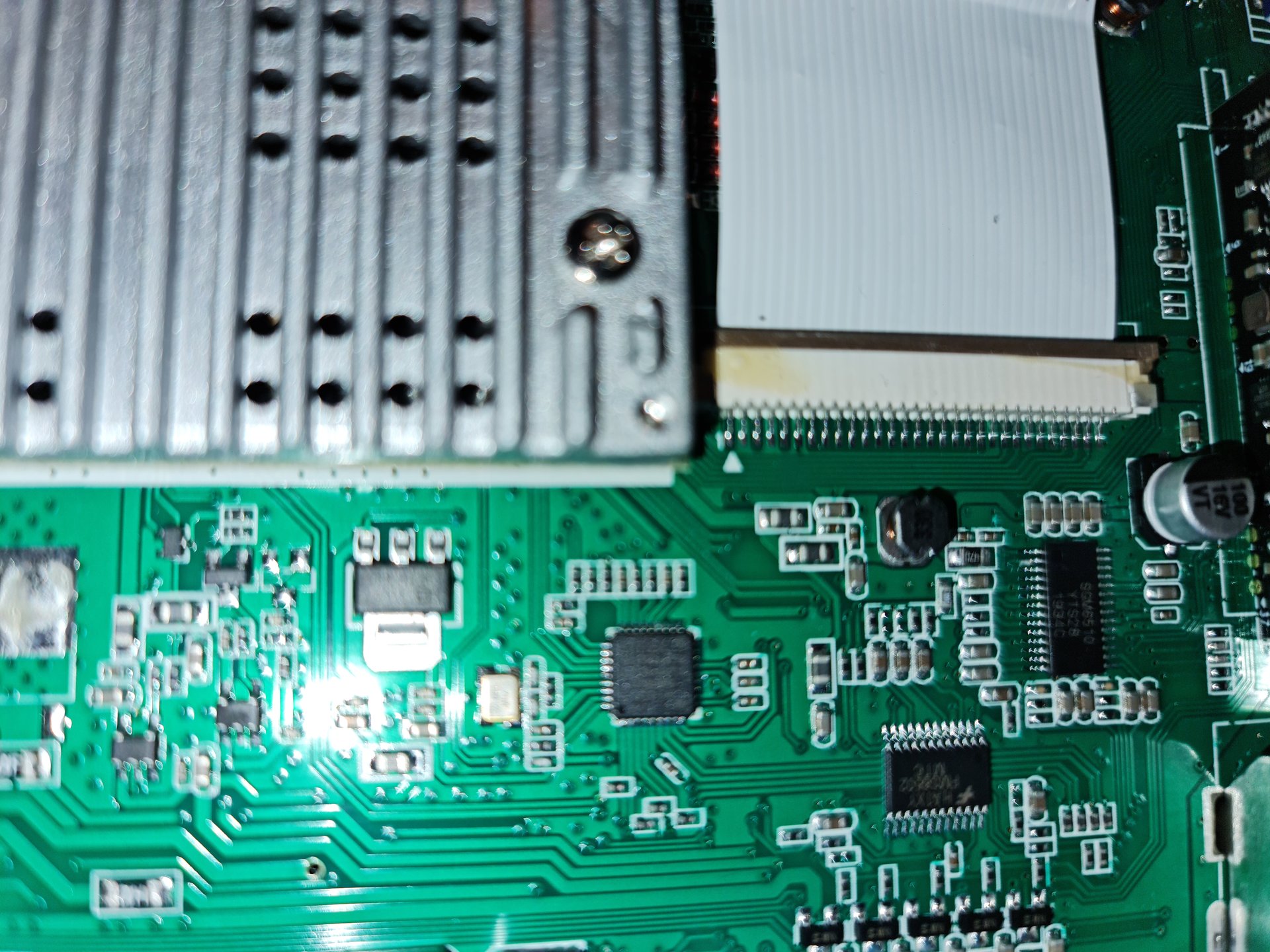

Auf dem Mainboard steht "CHS-MB-DSP1 Ver:1.0" 20190515 (könnte Datum sein)
Auf dem kleinen Modul erkenne ich "A53C8 oder A58C8" und untere Zahl 1877

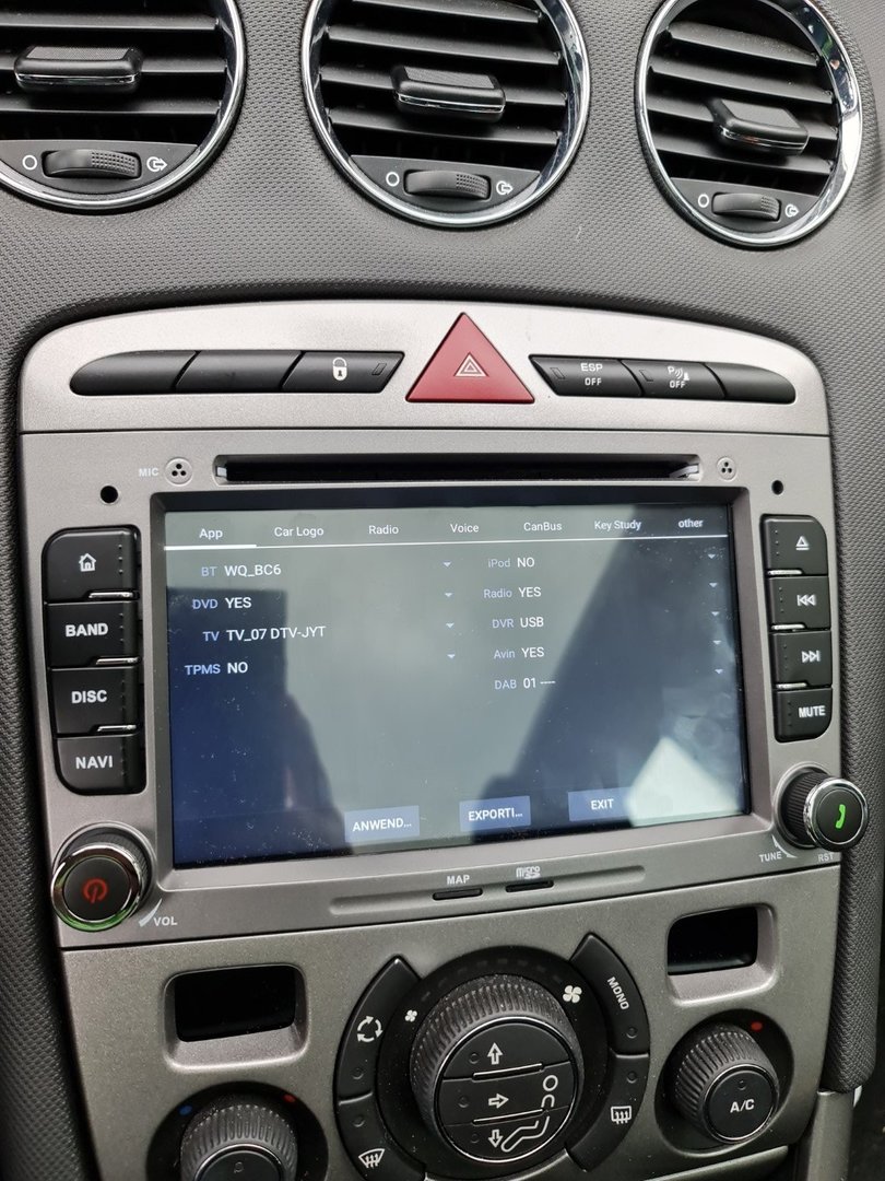

@Smartiman
Das eingestellte BT-Modul ist ein WQ_BC6. Das scheint aber nicht defekt zu sein, da du ja verbinden und auch hören kannst.
Ich tippe auf einen Hardware-Fehler auf dem Mainboard, wenn beide Mikros nicht funktionieren, also auch die Spracheingabe für Google nicht funktioniert.

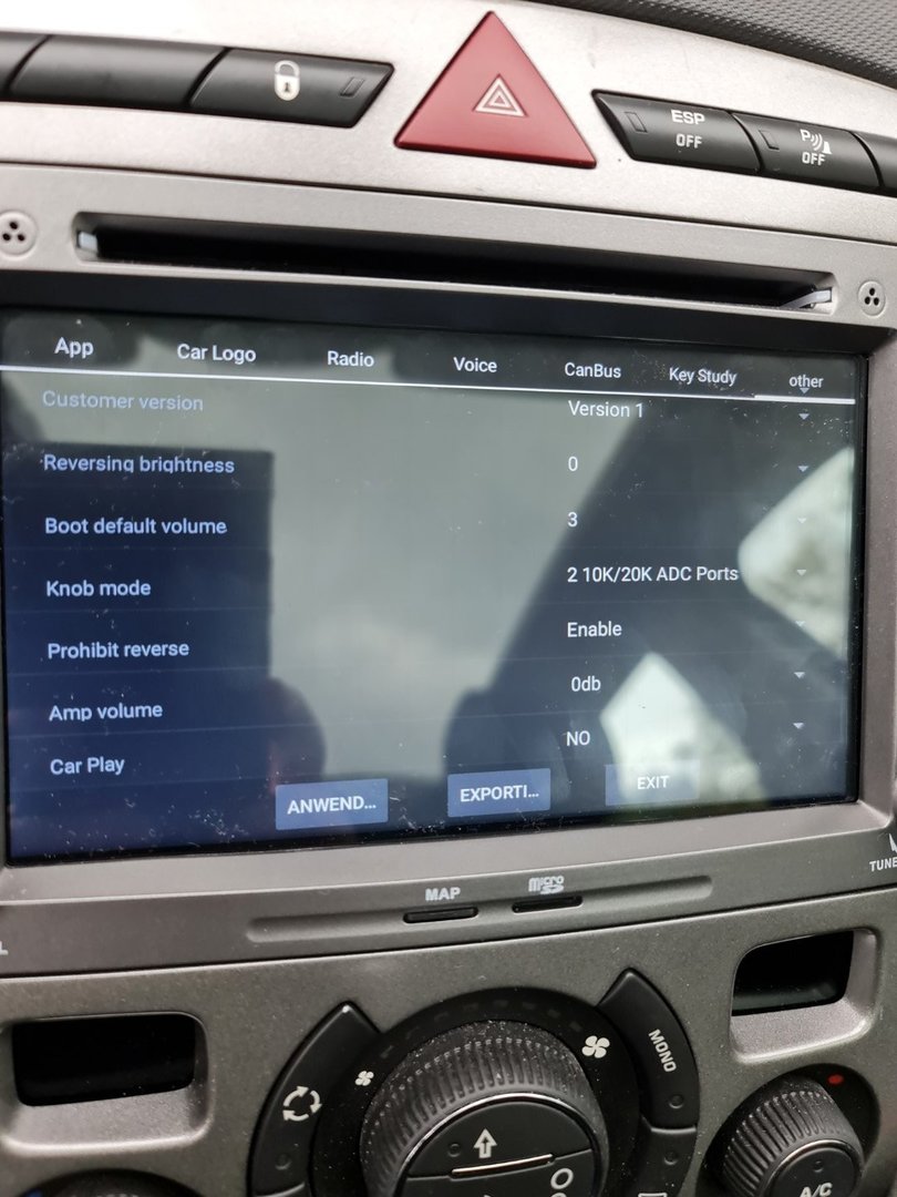

Das dies unter den Werkseinstellungen steht habe ich auch gesehen nur hoffe ich nicht, dass jenes Update dort etwas falsch eingestellt hat. Man kann dort ja mehrere Module auswählen.

@Smartiman
Wenn das falsch eingestellt wäre, dann könntest du kein Telefon verbinden.
Du kannst aber mal die anderen durchprobieren (BC5 wäre ein Kandidat). Kaputt machst du nix, nur wird sich BT nicht aktivieren, wenn eine falsche Hardware da ausgewählt wird.
Du musst allerdings jedes Mal neu Booten. (Reset-Button drücken)
Reaktionen: HerrDoctorPhone
Das BC8 ging auch, jedoch auch ohne Mikros.

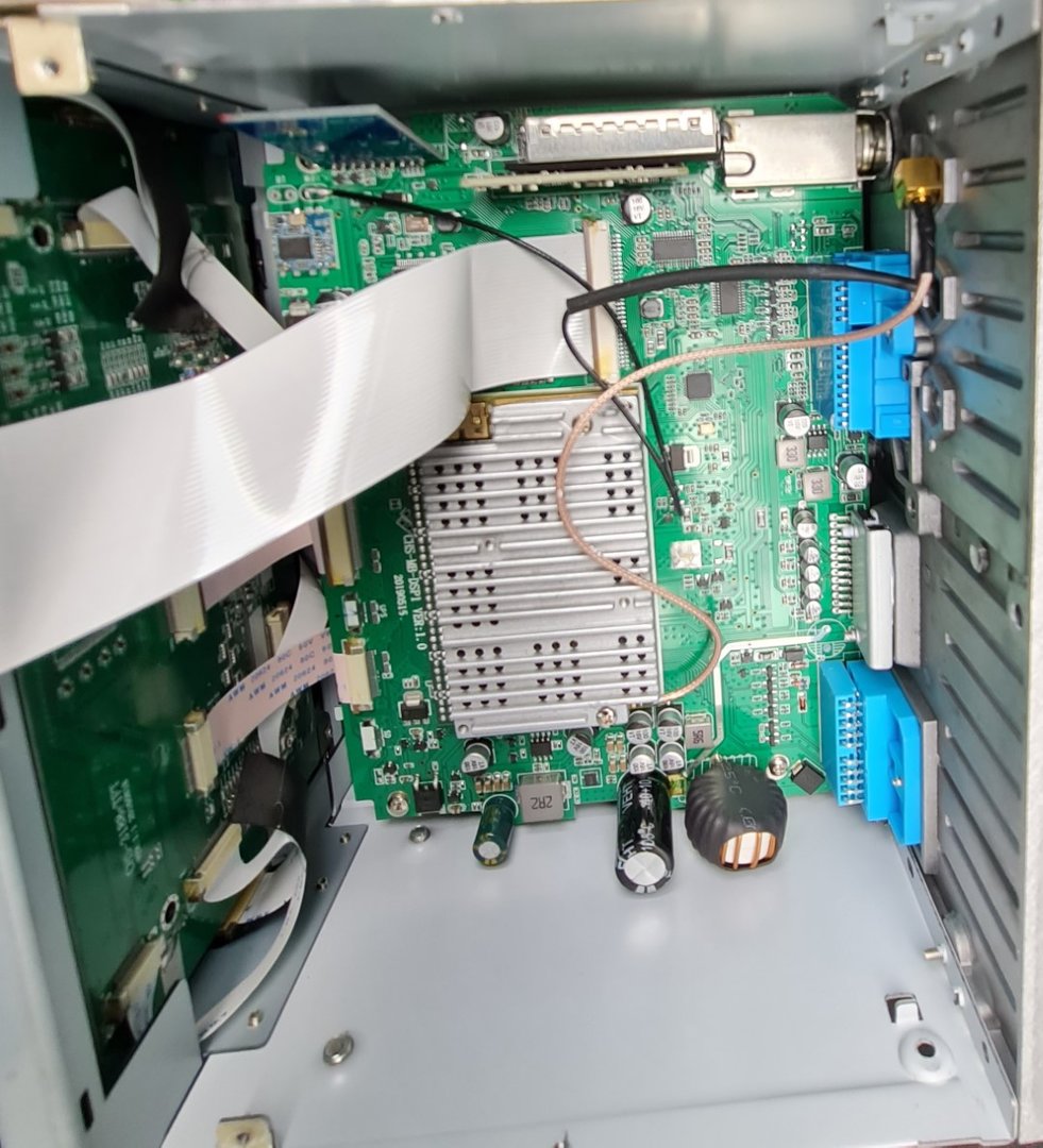

Hier noch mal Fotos vom Board usw.

@Smartiman
Klar wird man das reparieren können, wenn du jemanden kennst...
Elektroniker sowie fast jeder Amateurfunker wird das können.
Ist halt nur die Frage wie lange die Fehlersuche dauert und was es dann kostet.
