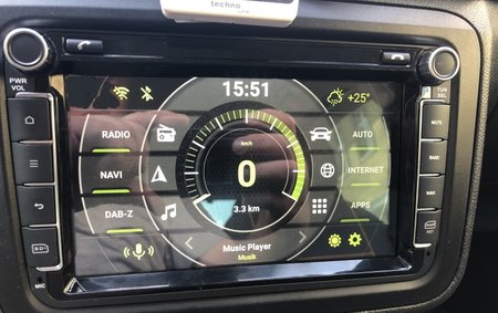

Ich hab den Nachforger seit kurzem AV8V6 und es läuft sehr gut. Am Wochenende ha ich noch die Antenne auf dem Dach getauscht gegen eine mit DAB+ und UKW und es läuft schon besser. Als Launcher läuft bei mir AGAMA. Musik löschen von der linken MicroSD geht bei mir nicht, wird ohne Grund nicht durchgeführt. Aber alles kein Problem.Android 10 rennt auch gut.
Das Navi(Sygic) arbeitet flüssig ohne Aussetzer.
Womit ich aber noch kämpfe, ist mit der Hotspotnutzung.Verbindet sich nicht selbst wieder mit meinem Handyhotspot obwohl die Verbindung über Blootooth fürs telefonieren steht. Aber das find ich noch raus.
Die Updaterei für Firmware find ich etwas umständlich.

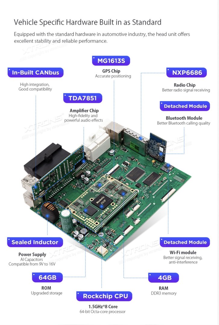

    XTRONS
  • 64Bit Octa Core CPU Prozessor; 4GB RAM; 64GB ROM
  • Android 9.0 Pie Betriebssystem
  • 9 Zoll 1024 * 600 Überlegene Visual Enhancement
  • Unterstützt 2K Video
  • Immer das XTRONS Design
  • Bildschirmspiegelung (Smartphone Entertainment Sharing)
  • Bluetooth 5.0 für Bluetooth-Anrufe und Musik
  • GPS Navigation
  • Stützlenkradsteuerung (Dual Channel CANbus Box ist im Lieferumfang enthalten)
  • USB Dongle Adapter für Smartphone (CP02 und CP03 Optional)
  • Fahrzeugstatus diagnostizieren (OBD02 und OBD03 sind optional)
  • Unterstützt DAB + Digital Radio (USBDAB01 und USBDAB02 und USBDAB03 sind optional)
  • Unterstützt die Funktion des Reifendrucküberwachungssystems (TPMS06 optional)
  • Unterstützt 4G & 3G Internet (4G Dongle und 3G Dongle sind optional)
  • Unterstützt externen DVR (DVR019S optional)
  • Unterstützt externe Tastatur (AMK003 optional)
  • Unterstützt Rückfahrkamera (CAM009 optional)
  • Unterstützt die Frontsichtkamera (CAM001F optional)
64Bit Octa Core Android 9.0 4+64GB 9" GPS WLAN Autoradio Navi für VW Passat Golf | eBay
