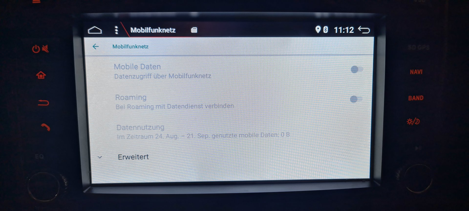

ich habe dieses Android Radio in meinem MB verbaut. Derzeit gehe ich über Tethering ins Internet was auf Dauer nichts so komfortabel ist. Nun suche ich einen passenden LTE Stick. Leider wird mein ZTE Dongel/Modem nicht erkannt
Weiß jemand Rat bzw. kann mir einen passenden Stick empfehlen? Danke schonmal für wertvolle Tipps!

Habe ja bereits nach Android Treiber für meinen ZTE LTE Stick gesucht und schon einiges heruntergeladen, nur erkennt mein Autoradio diesen nicht obwohl er auch für Mobilfunknetze vorkonfiguriert wäre laut Einstellungen.

Das was du als screenshot zeigst ist dazu da, wenn das Autoradio ein GSM/LTE Modul verbaut hätte , hat es aber nicht .
Zumal ich an dieser Stelle ernsthaft vermute , dass man dir mit Android 10 einen gehörigen Bären aufgebunden hat , das ist ein gefaktes System :) Aber das spielt eh keine Rolle. Das scheint mir irgendwas um die Android 5.x zu sein .
