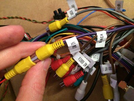

Ich habe ein Android Radio welches auch einen Anschluss für eine Rückfahrkamera hat.

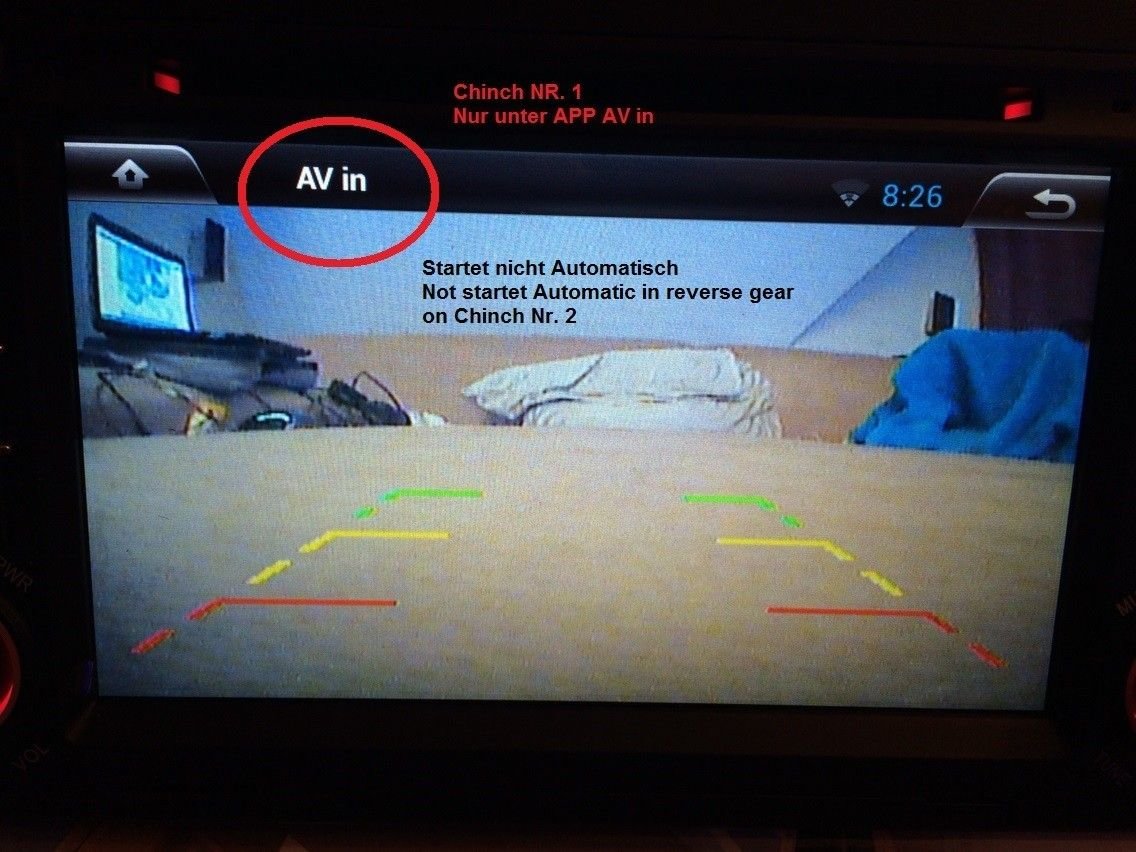

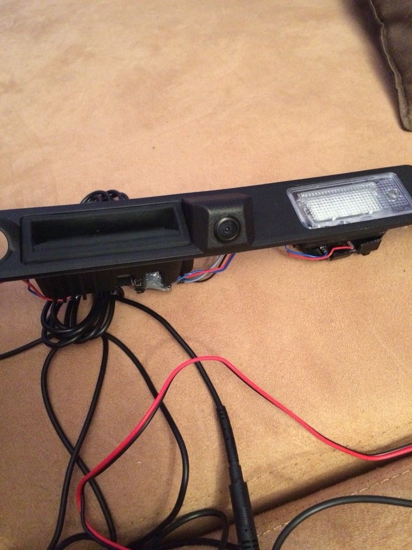

Schließe ich nun die Kamera an den Chinch Anschluss an und gebe Strom auf die Kamera, schaltet das Radio nicht Automatisch um.
Ich habe erst ein Bild wenn die die Anwendung AV IN starte.
Habt ihr einen Tip?

@IowElite
Du musst das Video Signal an CAM-IN anschließen und nicht an AV-IN

Wenn ich Auf Cam IN anschließe passiert nichts.
Habe nur auf Video IN ein Bild.

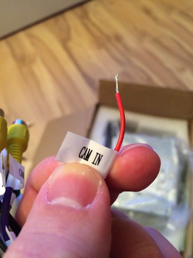

Hast du noch ein Kabel mit REVERS-IN?
Ich habe nur das rote Kabel wo "CAM IN" drauf steht.
Dort habe ich auch mal + Signal drauf gegeben aber nichts passiert.
Die Kamera ist von Zenec.
ok,
Du musst das Kamera Signal an cam-in anschließen und den Rückfahrlicht an Revers-in.
Revers-in braucht 12 Volt dann schaltet das Radio um auf cam-in.
So war es bei mir
Das kann auch Rear-view Control Cabel heißen

Hab mir das Bild nochmal genauer angeschaut müsstest das rote cam-in an die Rückleuchte
anschließen
