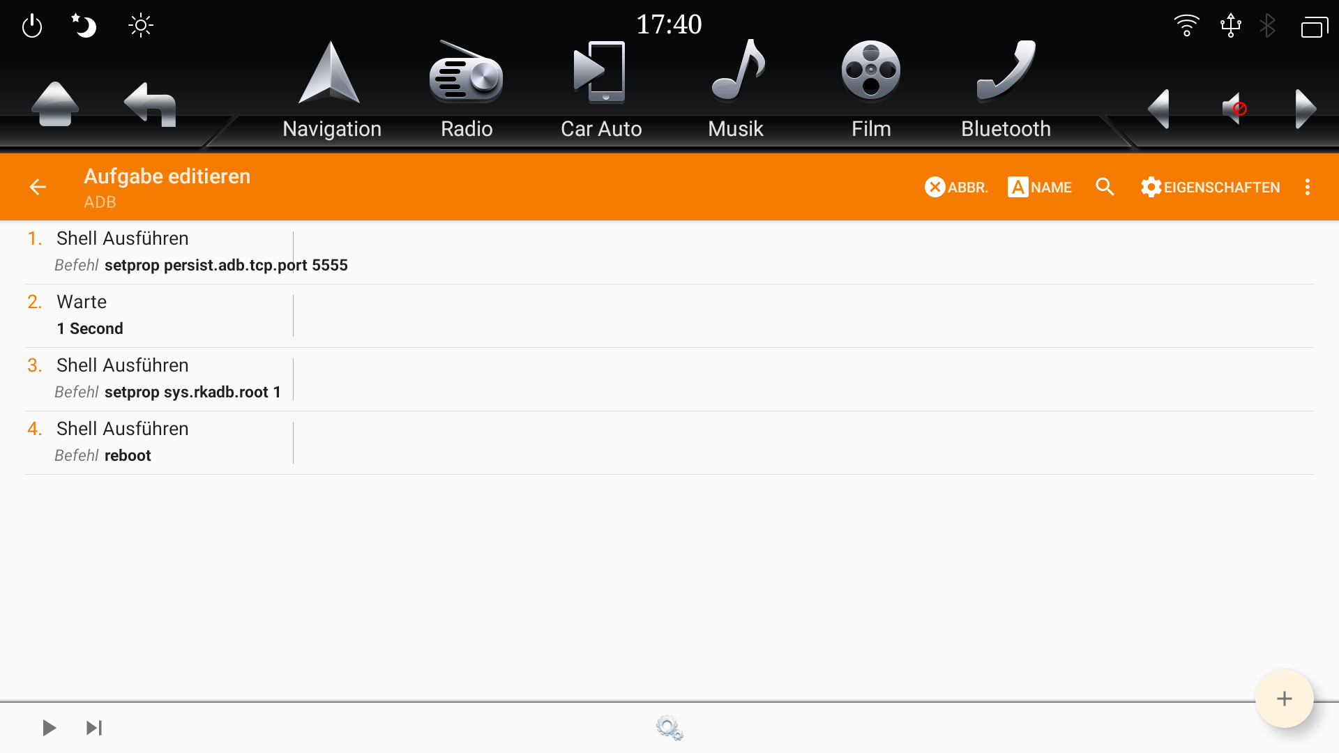

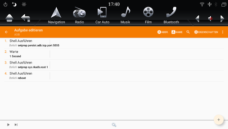

      • Was macht die App:
        • Sie aktiviert den ADB-TCP Port und persistiert den.
        • Danach wird das Radio neu gebootet.

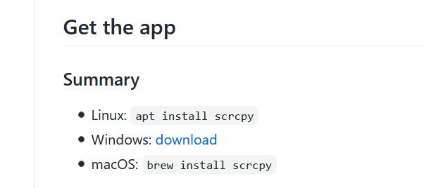

  • SCRCPY
Anleitung:
  • SCRCPY downloaden und in ein Verzeichnis eurer Wahl entpacken.
  • Die anhängende OPEN_CMD_HERE.7z entpacken und das darin enthaltene Batch File in den Ordner von SCRCPY kopieren.
  • Radio mittels anhängender ADB.5.apk frei schalten und Radio neu booten lassen.
  • Über den Rooter die IP-Adresse des Radios ermitteln.
  • Die OPEN_CMD_HERE.bat öffnen
In der dann geöffneten Konsole dann eingeben:
ADB connect 192.xxx.xxx.xxx (<--- hier natürlich die IP-Adresse des Radios eingeben)
SCRCPY
Freuen...
