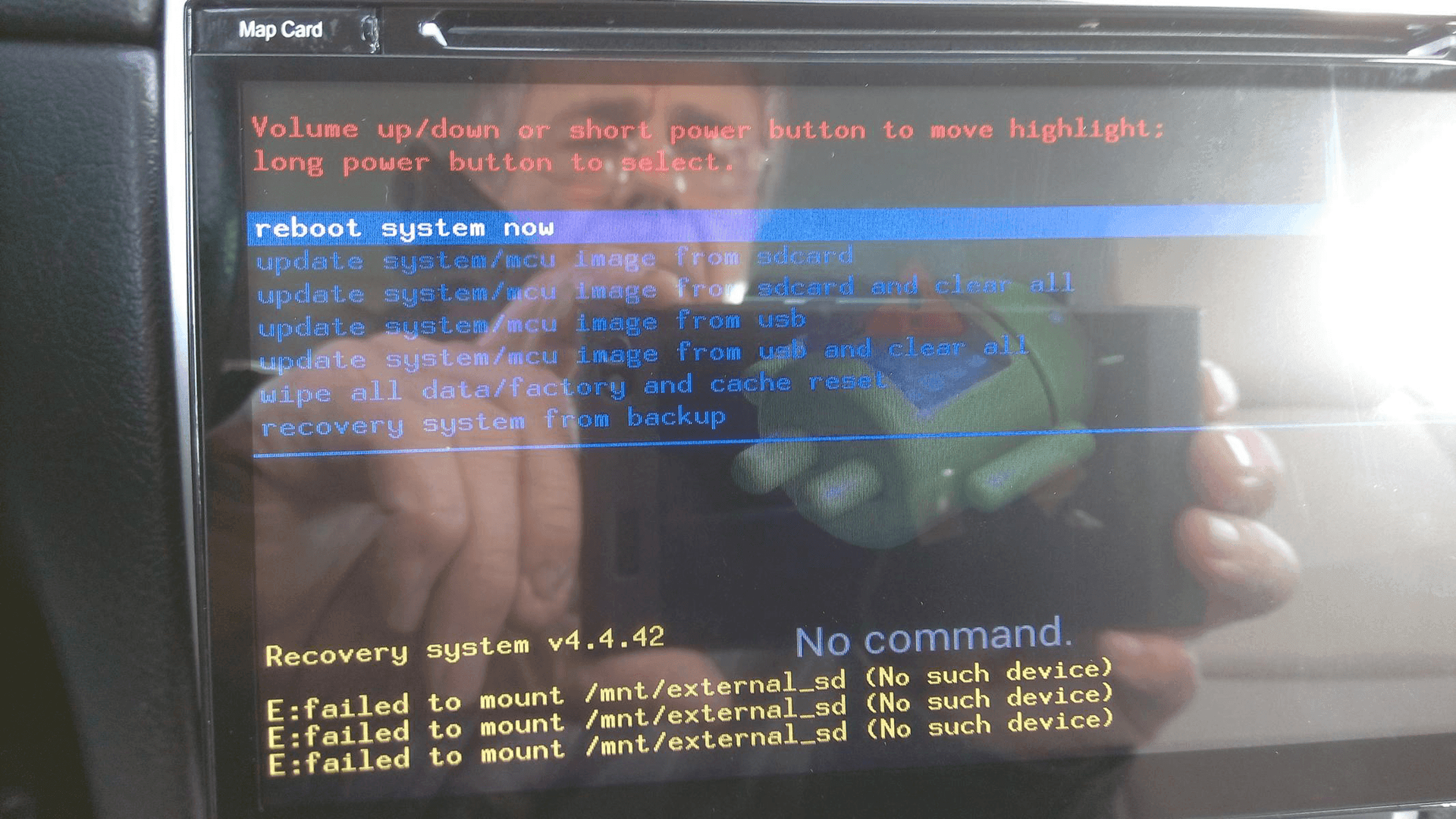

ich bin neu hier ( dabei Elektronik Depp) und wollte mal von euch mögliche Hilfestellung - habe China Autoradio XTONS TD 696A (Bild unten) Android 4.4 gekauft, angeschlossen und alles funktionierte wunderbar. Alles Ok bis ich Kabelbelegung Dauer - Zündeinspeisung in ISO Stecker getauscht hab. (Hab in verschiedenen Foren gelesen und genau nach Anweisung durchgeführt) Bei erstem booten erschien folgende Displaybild (siehe unten). Wie schlimm ist es wieder herzukriegen?? Muss ich
Betriebssystem neu instalieren lassen?
Vielen Dank für Antworten!!

2DIN 6,95" Autoradio DVD android 4.4.4 Quad Core screen mirror OBD2 wifi 1080P
