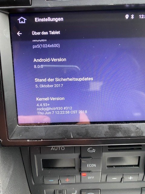

Ich bräuchte mal euer Scharm wissen. Punkt eins: Könnt ihr mir an Hand der Bilder sagen, um welches Radio es sich Handelt?
Zweitens, dieses Radio hat einen Quadlock Anschluss mit interagiertem Can Bus, den ich auch schon auf Audi eingestellt habe.
Mein Problem ist aber, das ich keinen Sound heraus bekomme. Ich habe ein Voll aktives Soundsystem (Kein Bose) kann es sein, das ich zusätzlich noch einen Adapter benötige. Bin in der Hinsicht ein Neuling was Android betrifft.
Wäre super wenn mich einer Aufklären könnte. Danke!

Das kann man anhand der Bilder nicht erkennen.
Das könnte Erisin sein, aber mehr geht da nicht.
Das Radio kann so nicht funktionieren, du brauchst einen speziellen Adapter für dein Auto mit der Unterstützung für das Soundsystem.
Um da zu helfen sind die Infos von dir arg dünn.
Fahrzeug, Baujahr, Soundsystem-Bezeichnung...
Es gibt 2 verschiedene Systeme:
1. Ansteuerung der Verstärker über MOST
2. Ansteuerung über CAN

@Bl4cky
Ab zum Audi-Händler und die Fahrzeugdaten aus dem System audrucken lassen.
2006 wird der noch ein MOST-System gehabt haben.... meine Meinung... ohne Gewähr.

@Bl4cky Das müsstest du wissen. 😉 Dein Händler mit der Fahrzeug-Datenbank kann dir das genau sagen. Ab 2014 wäre ich aussagekräftig.
Hol das Gerät raus, zieh den Quadlock ab, mach die Zündung an... Wenn du da einen LWL dran hast, dann hast du MOST, wenn nicht, dann nicht.
Fehlt dir wohl der richtige CAN Dekoder.
...und nein, kann dir keinen empfehlen. Da solltest du dich bei den entsprechenden Händlern durchfragen. Manche können nur Zündung, Licht, RWK und LFB, manche können auch auf dein Kombi zurück schreiben... Sender/Titel und Interpret, was auch immer in deinem Kombi an Infos kommen können.

@Bl4cky
Dann hast du in den Settings den falschen Adapter ausgewählt. Geh die Einstellungen mal durch.
Möglicherweise ist der CAN-Adapter nicht für aktive Systeme geeignet. Das Radio hast du gebraucht gekauft?

falls du nur hinten kein sound hast, das blaue kabel am adapter auf zündungsplus. das problem hatte ich jedenfalls bei meinem B7
