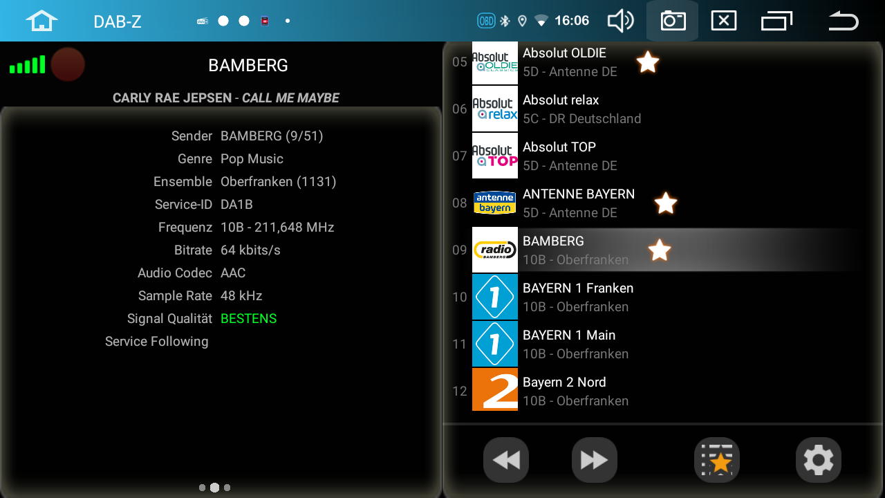

Service Follow (siehe Anhang) ist auf jeden Fall intergriert beim aktuellen DAB-Z
