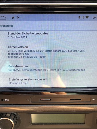

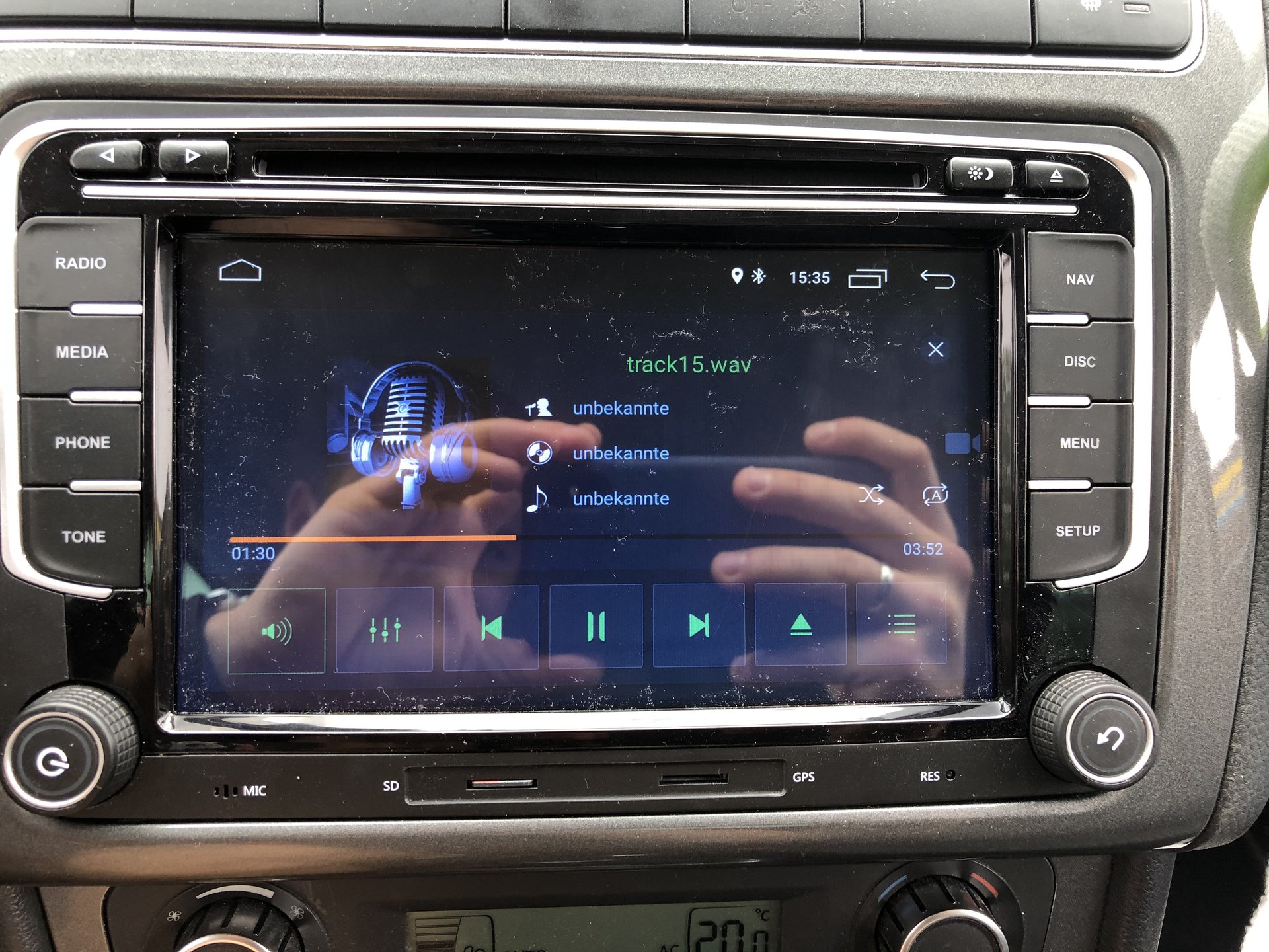

Jetzt habe ich das Problem das mir bei meinen Originalen CD´s (keine gebrannte CD) keine Titel und Interpreten angezeigt werden. (Siehe Bild1)
Zum ersten, bei meinem alten Radio wurde mir alles wunderbar angezeigt und zum zweiten, wird mir bei meinem neuen Radio mit einer selber gebrannten CD auch Titel und Interpret angezeigt.
Ich vermute mittlerweile das es daran liegt, wie bei Bild 1 zu sehen ist, dass die Original CD in WAV Format abgespielt wird und nicht in MP3 Format.
Wenn ich mit meiner Vermutung richtig liege, wäre nur die Frage ob es Möglichkeiten gäbe das Format am Radio zu ändern.

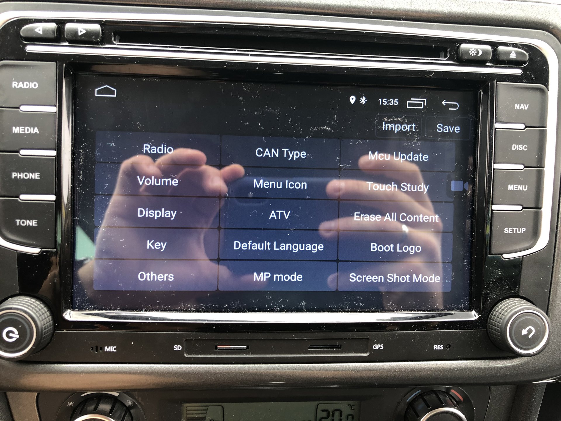

Habe mich ein bisschen in den "Factory Settings" (Siehe Bild 2) umgesehen, jedoch kenne ich mich da zu wenig aus um etwas festzustellen, geschweige denn umzustellen.
Hoffe mir kann hier jemand weiterhelfen.

Problem ist tatsächlich der integrierte Player.
Evtl. gibt es auch von Avison ein Update.
Leider kann man nicht erkennen, welche Android-Version dahinter steckt. Ich würde hier direkt auf Avison zugehen...

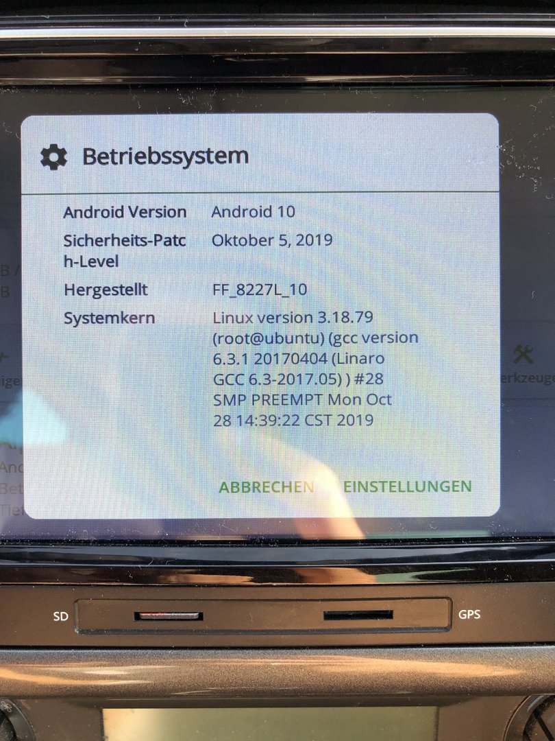

@Rigattoni Hoffe die Bilder können dir weiter helfen.

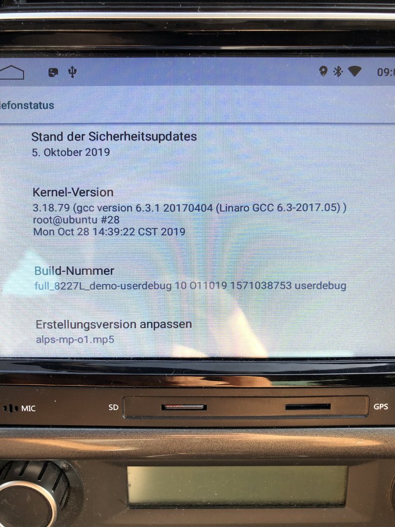

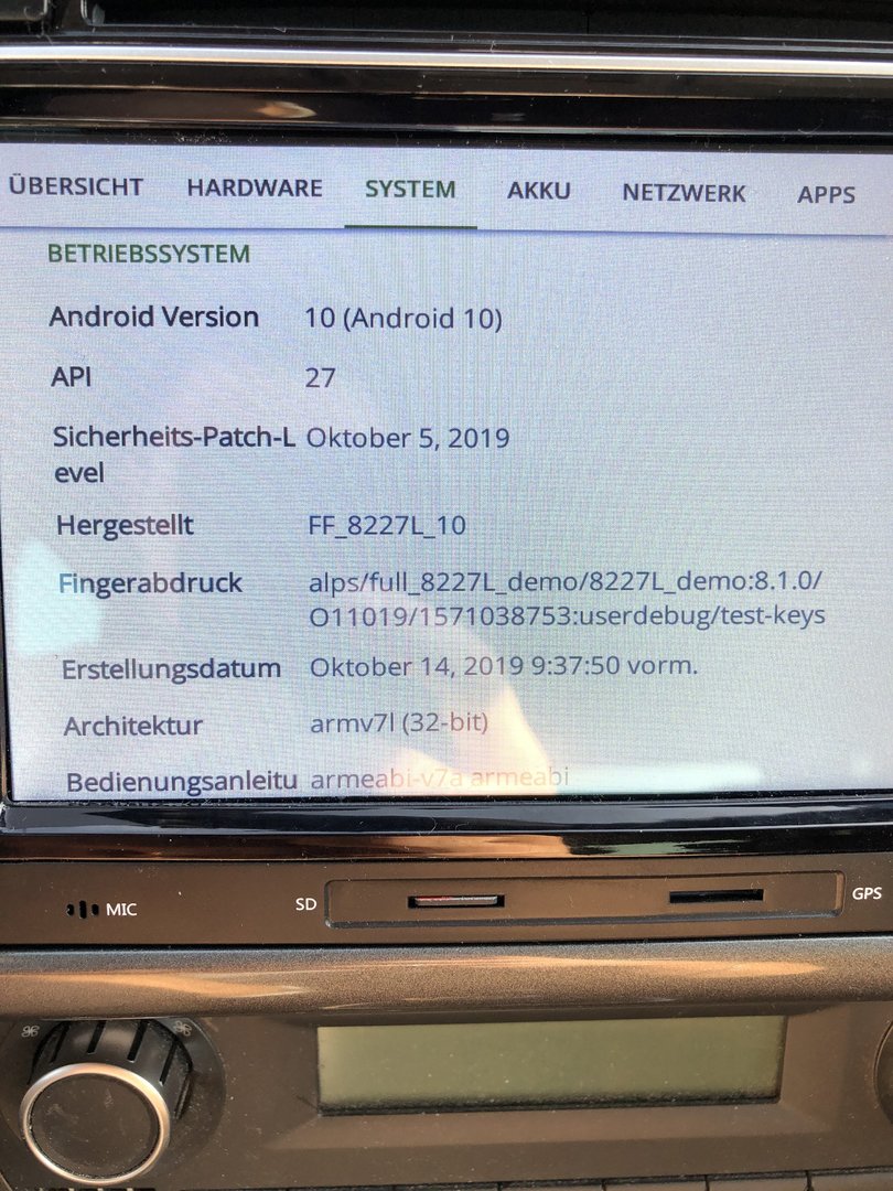

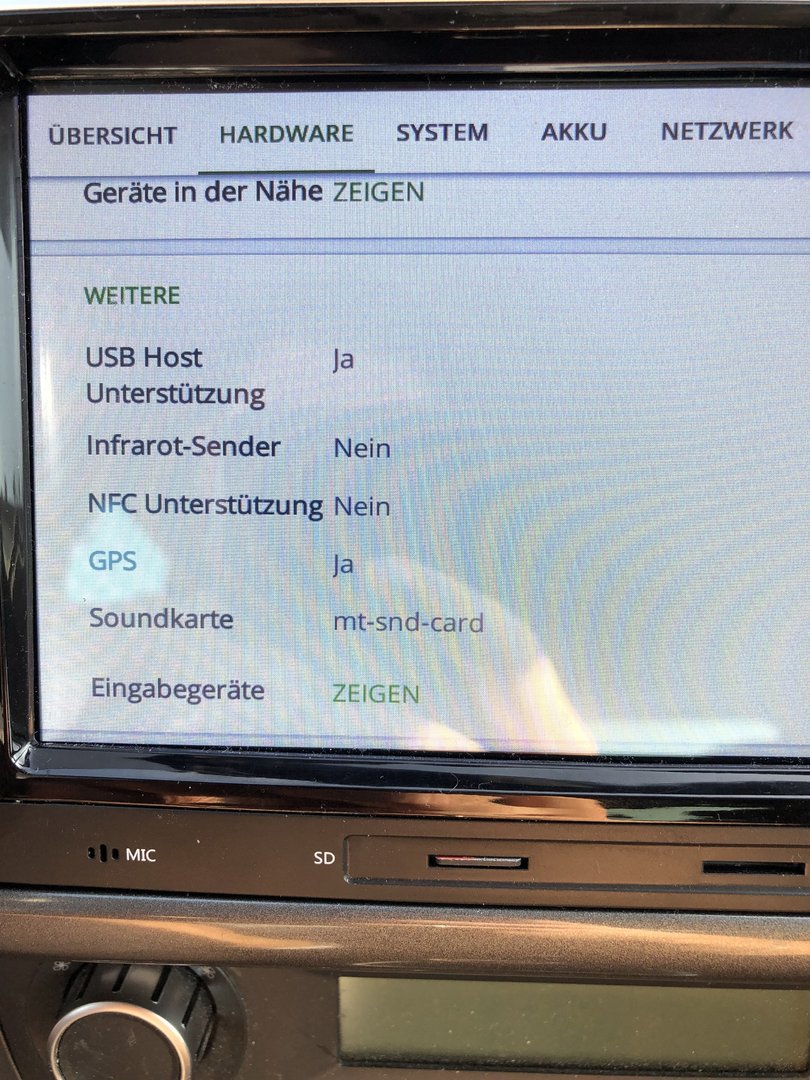

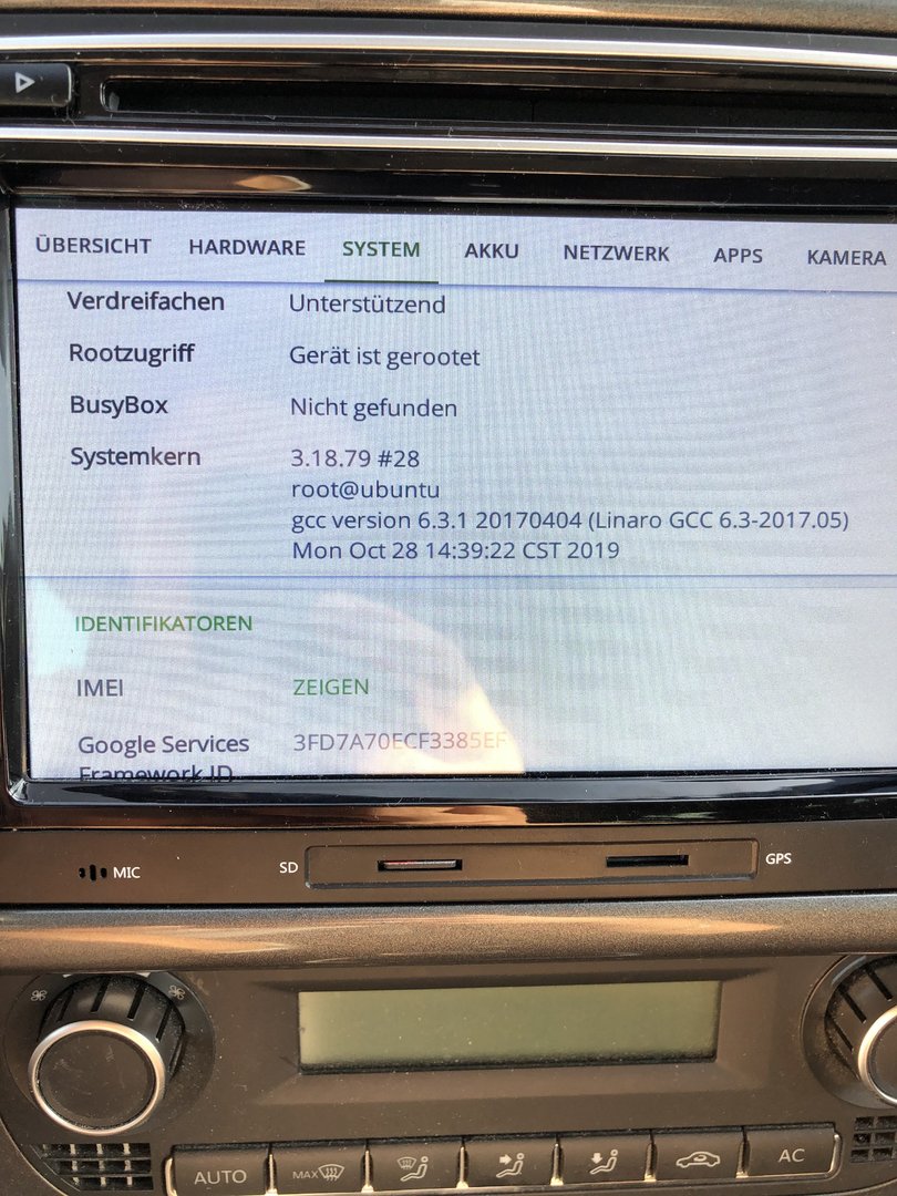

@Stephan462
Okay, folgendes System hast du tatsächlich:
CPU: A7 1.3GHzx4
ARM: AC8227L
Android: API 27 (Android 8.1) auch wenn da Android 10 steht... das ist ein Fake!
Ich lese da 2GB RAM und 16GB ROM.
Viel kann man allerdings bei dem Gerät nicht reißen. Dafür ist die Leistung zu schwach.
Du könntest mal bei XDA drüben nach AC8227L suchen und zum Beispiel hier mal lesen --> 8227L android unit 8.1 chinese
Ich kann dir aber keine großen Hoffnungen machen, dass du für das Gerät was findest, was dir weiterhilft.
