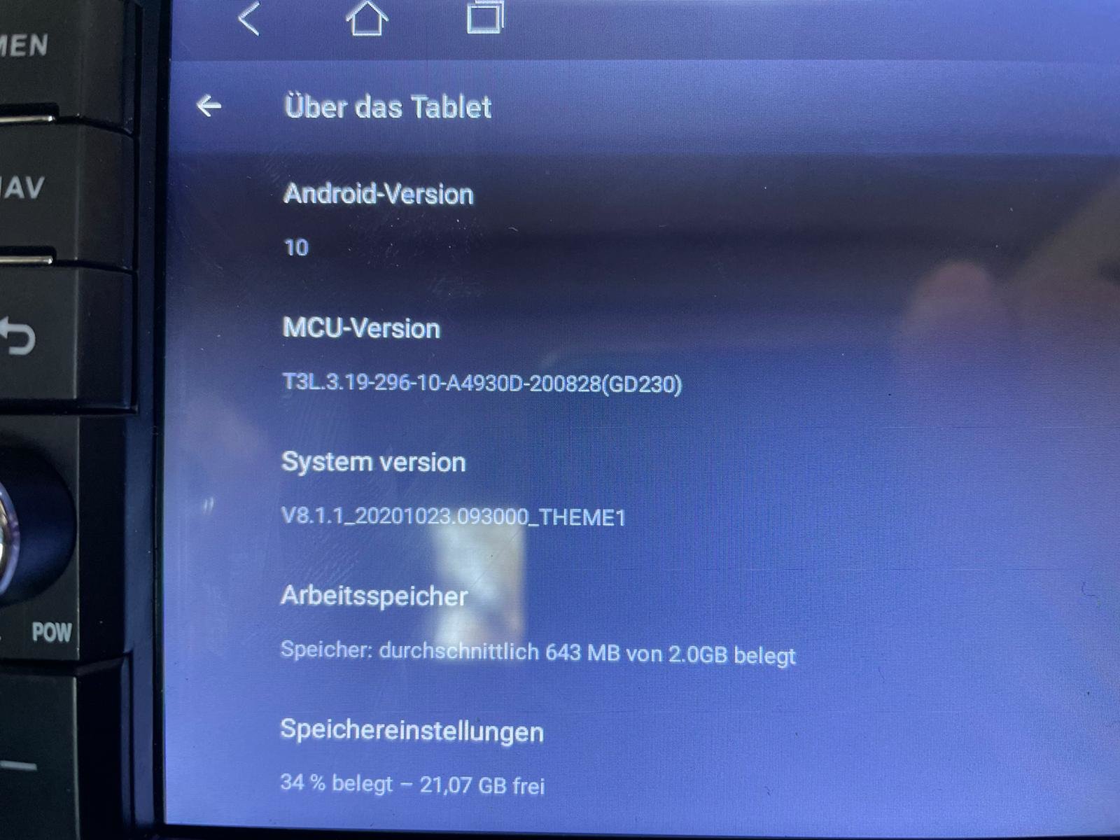

Da gebe ich dir recht mit dem Android 10.
und nein, natürlich habe ich nicht die Chips etc. Verglichen. Nehme also an, dass es sich um einen Anderen handelt.

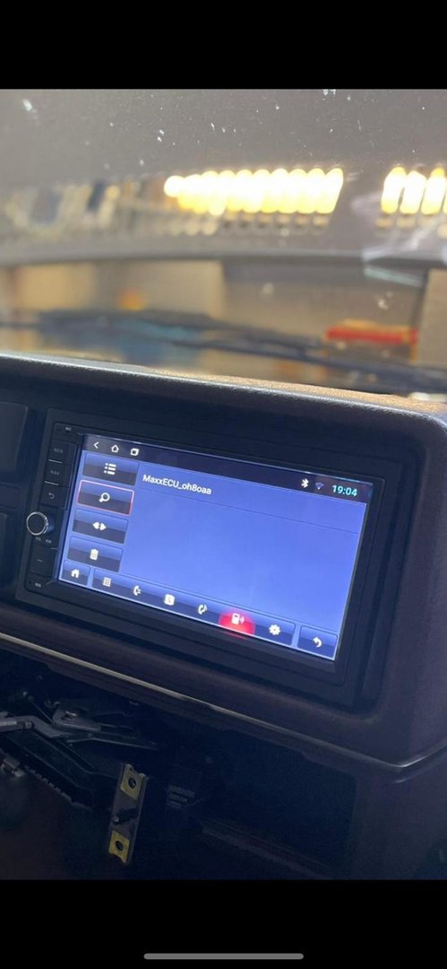

wenn ich auf die ECU klicke passiert gar nichts.
Anbei noch ein Screenshot

Das sieht eher nach Android 7 aus. Sicher kann ich es gerade aber nicht sagen.
Was passiert, wenn du den ECU Eintrag lange gedrückt hälst?
Und das bitte:
Was ist in dem Reiter ganz rechts aussen in der Bluetooth App eingetragen?
Reaktionen: Gelöschtes Mitglied 342348
@old.splatterhand wenn ich lange gedrückt halte, bekomme ich nur die auswahl " OK " " Name vom Steuergerät" "Abbrechen"
mehr Auswahlmöglichkeiten gibt es nicht
Ok müsste eigentlich verbinden. Unten sollte dann eine kleine Popup Nachricht kommen "Pair success"
