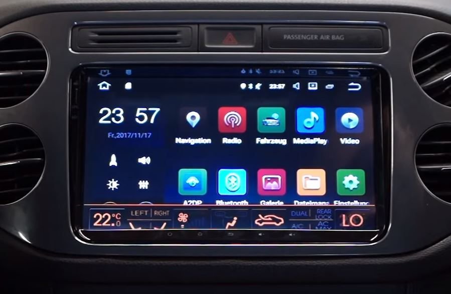

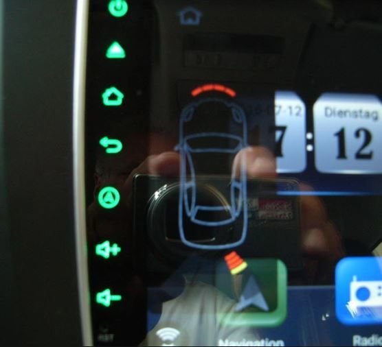

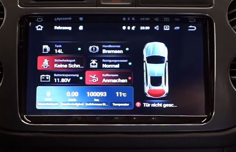

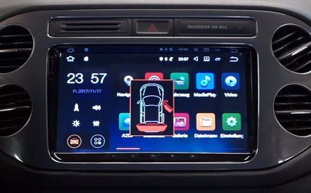

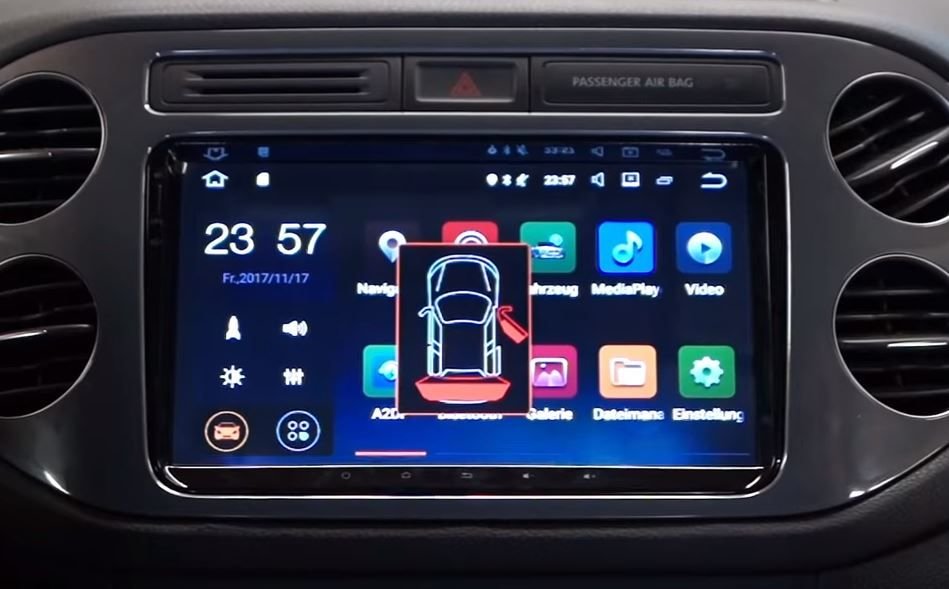

Der CAN-Bus ist eine recht universelle Schnittstelle zwischen einzelnen Bauteilen. Wenn ein Adapter dazwischen ist, könnte theoretisch jedes Gerät CAN-Bus fähig sein. So auch die Android Radios, zumindest die mit CAN Schnittstelle. Sieht dann so aus, wie in den Bildern unten.
Deshalb meine Frage: Können die "Universal Radios" mit einem CAN-Bus Adapter ebenfalls diese Informationen darstellen?
