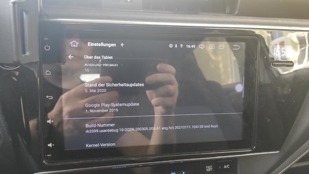

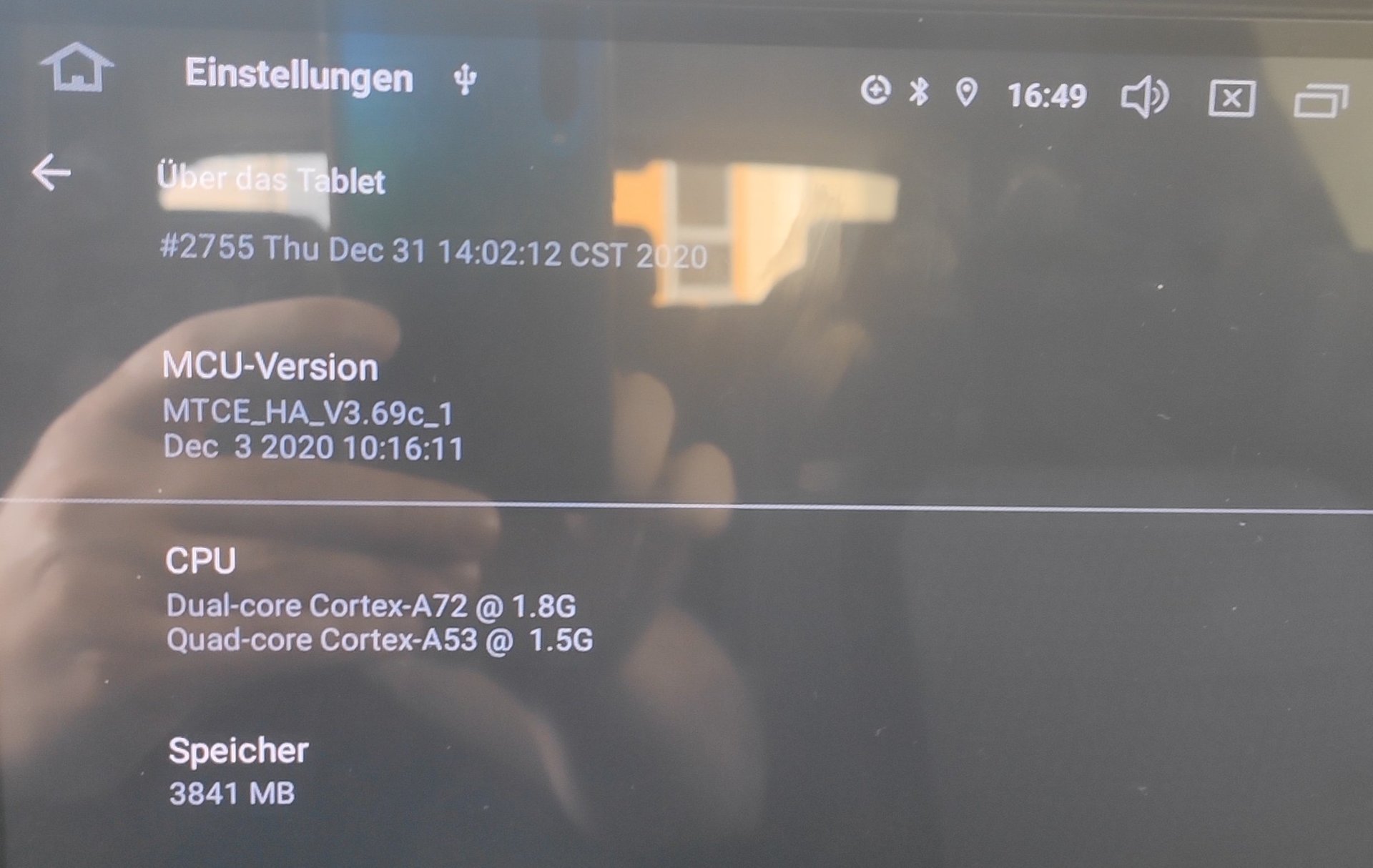

Dann mach doch mal bitte erst einen Screenshot von "Über das Tablet", wo man die MCU-Version sehen kann.

Anbei die Bilder. Gibt es eine einfach Auflistung wozu diese MCU dient?

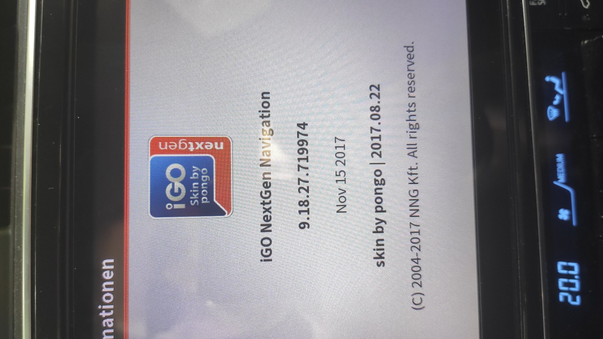

Anscheindend bringen die meisten Launcher, einen eigenen Media Player für Musik mit. Allerdings funktionieren die Lenkradtasten für Laut/Leiser - Lied vor /zurück nur im originalen Mediaplayer. FCC machte einen guten Eindruck, allerdings geht da nur Maps und Yandex und bei mir ist dieses iGO dabei und Magic Earth habe ich auch drauf gemacht.
Die MCU ist der Unterbau für Android, was die Kommunikation mit dem eigentlichen "Radio" betreibt.
Die Integration einer App in einer anderen App ist fast immer verboten. Lediglich bei Maps geht auch eine Darstellung der Karte innerhalb von Fcc. Dafür braucht man aber einen Developer-Key von Google.
