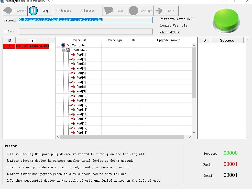

Ich abe zwar mit eine AndroidTool.exe probiert was eingentlich nicht beste wahl für meine Fall ist da er fragt für 1-2 Sec ob es welche USB Signal gibt und schaltet das ab.
Und in der Video von Dasaita wird ein zweite App genommen wo die App wartet ganze zeit für eine USB Verbindung
Und diese App ich habe erst von 2Std. besorgt! War echt schwer sie zu finden .😱 . Morgen nachmittag werde ich nochmals Probieren.

FÜR USB A A habe ich diese Program gemeint
Und nach 3 Stunden suche endlich gefunden.
Hier noch das Link falls es jemand mal braucht, FactoryTool v1.72.9
