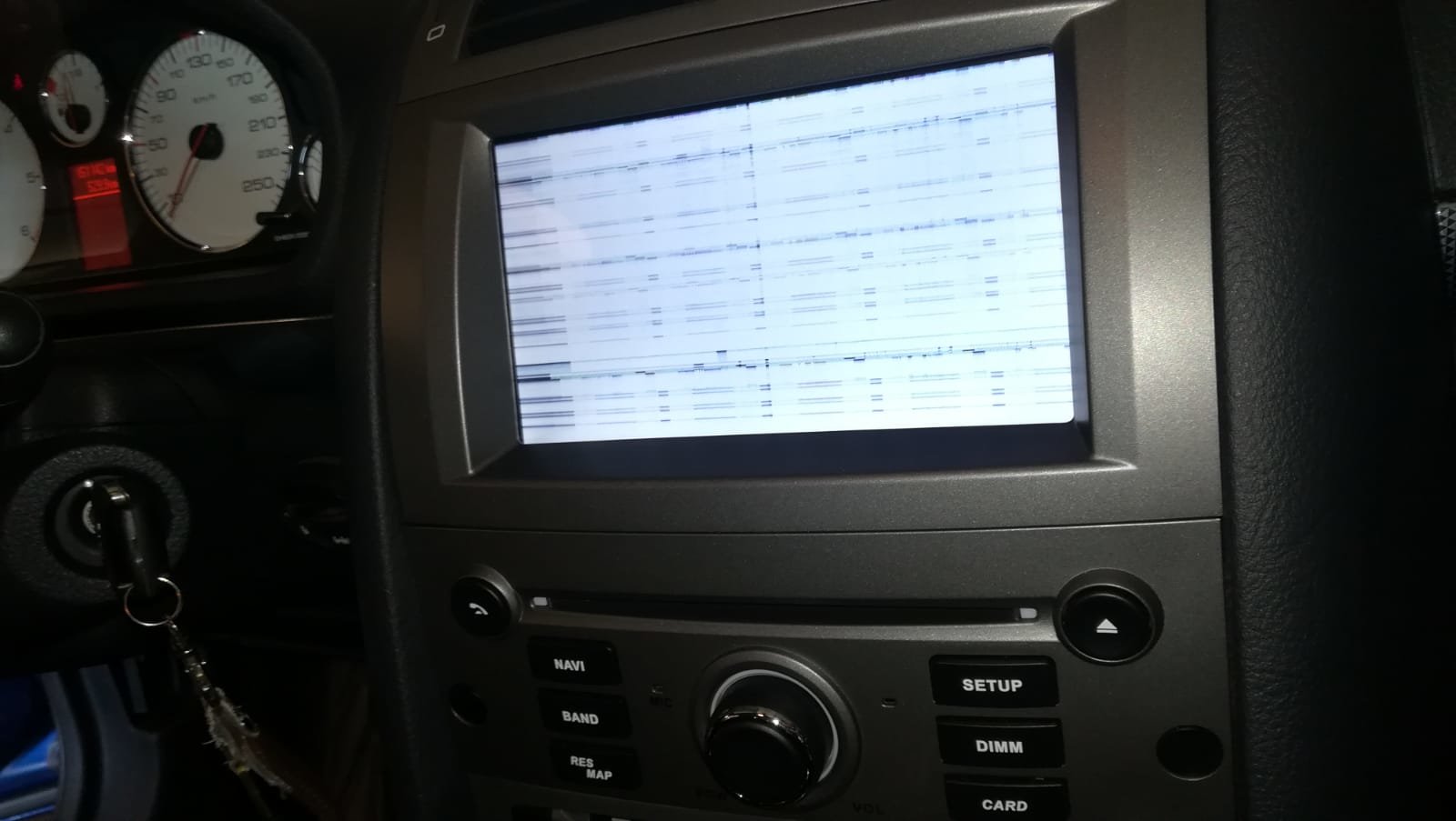

Seit ein paar Wochen ist in einem Peugeot 407 ein PX5 Radio verbaut und lief ohne Fehler.
Heute sah das Bild, nachdem die Sonne auf dem Parkplatz ca. 10 Minuten voll auf das Display schien, so aus:
Vorher war alles ok und jetzt, wo es wieder abgekühlt ist auch.
Radio funktionierte weiter, das System ist nicht abgestürzt.
Kann man von einem überhitzten Displayontroller ausgehen und dass ein Umtausch wahrscheinlich nichts ändern würde oder sieht das nach einem Defekt aus?

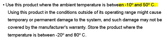

60°C sind keine Seltenheit im Fahrzeug.
Spezifikation wurde mglw. überschritten:

Ja, das sieht nach Überhitzung aus.
30°C Aussentemp und 70°C im Auto... das ist nicht gut. Dazu noch direkte Sonneneinstrahlung auf den Screen... 🙈
Umtausch wird wahrscheinlich nicht helfen, da musst du selbst Hand anlegen.
Das Hitze-Problem besteht übrigens bei fast allen Geräten, insbesondere bei PX5.
Ursache ist, dass die Büchsen einfach zu dicht sind und keine Abwärme weg kann. Bei den Temperaturen kommt es dann zu solchen Problemen, oder aber zum sogenannten throttlen (drosseln) der CPU-Leistung, bis hin zum Reset.
