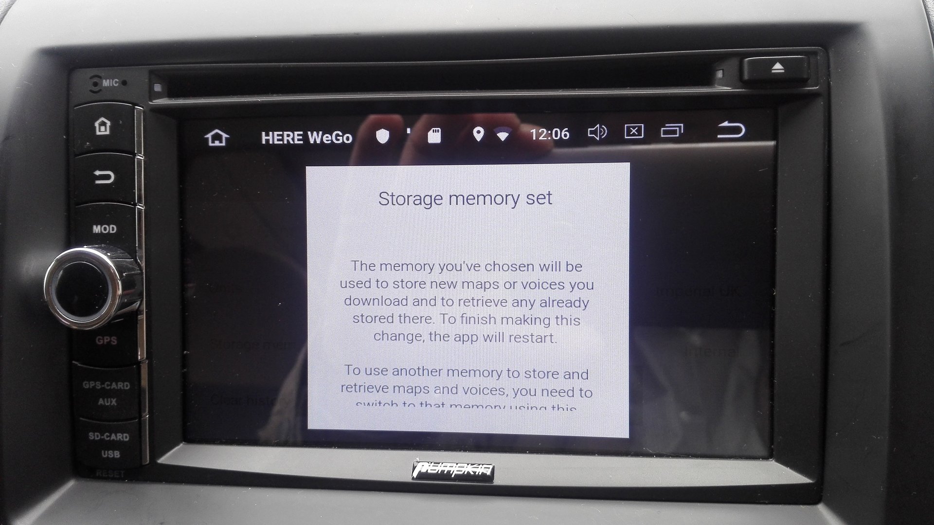

Ich habe mir ein Pumpkin ND 0279B Android 8.0 Radio gekauft und in mein Wohnmobil eingebaut.
Das Radio hat einen Octa Core Prozessor und 4/32 GB Speicher. Grundsätzlich kann ich sagen, dass ich
mit den Funktionen des Radios recht zufrieden bin, allerdings gibt es zwei Probleme
- Wenn im Display ein Fenster "aufpoppt" welches größer ist als der anzeigbare Bereich, dann kann ich
nicht weiter nach unten scrollen um dort etwas anzuklicken. zB. wenn ich bei "Here we Go" den Speicher-
Bereich umschalten will. Aber auch bei anderen Apps ist dieses Problem vorhanden.
Probeweise habe ich einmal eine Mouse am USB angeschlossen. Damit konnte ich dann etwas weiter
scrollen, aber auch nicht weit genug.
Ein Reset brauchte auch nicht
Den Support von Pumpkin habe ich auch schon angeschrieben und kurzfristig einen Link für ein
Firmware update erhalten. Aber auch das hat mein Problem nicht gelöst.
- Das zweite Problem ist, dass nicht alle Bluetooth Geräte erkannt werden
Ich habe jetzt die Befürchtung, daß durch das Tastaturfeld links und das DVD Laufwerk der Displaybereich
( 800 x 480 ) so verkleinert wurde, daß das Problem nicht behoben werden kann.

Das ist ein bekanntes Problem aller Apps, die nicht für die Bildschirmauflösung vorgesehen sind.
Liegt also an den Apps, nicht am Radio...
Lösung ist relativ simpel, benötigt aber Root-Rechte, um kurzfristig die Auflösung zu verändern und nach der Anpassung der Apps wieder auf den voreingestellten Wert zurück zu setzen.
Root bekommt man so: --> Permanent root on android 8 via ADB without flashing - Post #740
Für die Änderung der Auflösung benutze ich: --> Easy DPI Changer [Root]
Dein Bluetooth-Problem ist auch bekannt. Man kann ausschließlich Telefone und OBD-Dongles per BT verbinden.
Das Problem haben alle Android-Radios.... aber was für BT-Geräte willst du denn verbinden?

Jetzt muß ich doch noch einmal eine Rückmeldung geben.
Voller Erfolg !
Ich hatte ja bereits mitgeteilt, dass die neue Firmware keinen Erfolg gebracht hat.
Das stimmt so nicht. Man kann bei dieser Version jetzt nämlich die Darstellung/Auflösung
für das Display verändern. Ich habe diese Möglichkeit nur per Zufall gefunden und in der
Mitteilung von Pumpkin gab es darauf ja auch keinen Hinweis.
Im Gegenteil wurde ja geschrieben, dass es für mein Problem keine Lösung gibt.
Ich bin jetzt jedenfalls sehr zufrieden und vielleicht hilft diesem Mitteilung ja jemanden
der das gleiche Problem hat.
