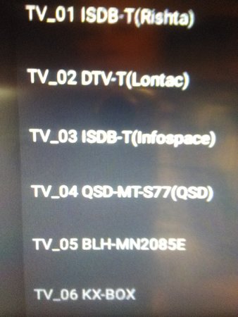

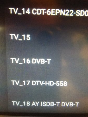

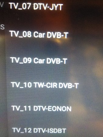

über lege auch mit einen TV-USB-Stick fürs Autoradio zu kaufen. Eine App war bereits vorinstalliert, aber 2 Dinge sind mir noch unklar:
1. in den Werkseinstellungen muss wohl der Tuner angemeldet werden, aber welche Option ist hier richtig?
TV_13 CMMB (...)
2. Wechen Stick muss man für Deutschland kaufen, welche Antennen dazu?
Danke für einen Tipp
@Cpt.Hardy
In Deutschland gibt es nur DVB-T2, welches hier nicht aufgeführt ist! (HEVC-Codec (H.265)
H.264-Empfänger sind für Deutschland nicht geeignet!
Daher muss entweder ein Update gemacht werden oder ggf. die Hard+Software aktualisiert werden.
Frage am besten mal beim Hersteller dieses Gerätes nach.
Antenne: Ich verwende eine kleine Stabantenne (10cm). Es gibt aber auch Außen-Antennen mit aktiven 40db Verstärker. (Doppel-Quad. Klein, aber eher nix fürs Auto..)
Ich nutze zurzeit nur ein Smartphone (Huawei P30p)/Tablet (Tab S von Samsung) fürs Fernsehen unterwegs.
Im Auto hab ich nichts mit "terrestrischen Fernsehen" gefunden, da geht es nur mit Streaming aus dem Internet über mobilen Hotspot wie z.B. vom Smartphone.
Also:
Lass dir also nix aus dem Ausland andrehen, die haben eine andere Norm, die in Deutschland nicht verwendet wird!!!!!!!
Lee
