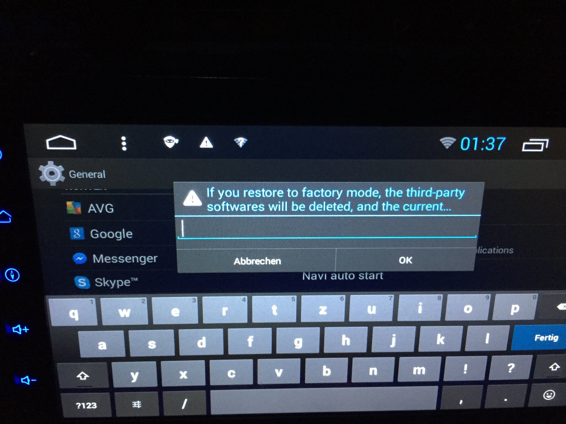

Hallo Leute habe ein Problem, habe mir das Multimedia Radio gekauft
EinCar Quad Core Andoid OBD2
Jetzt ist es so, das ich gerne ein Factory Setting machen würde, allerdings fragt er mich dann, ob ich mir sicher wäre und dann soll ich irgendeinen Code eingeben zum Bestätigen.
Kann mir da jemand weiterhelfen von euch?
Factory mode: Alles zurücksetzen auf Anlieferzustand. Alle bereits installierten Programme musst Du nochmal installieren und Deine Daten, die bereits drauf sind (vielleicht Telefonnummern, Programm-Einstellungen und so) sind weg. Als Code probiere 126 (könnte auch sein, dass das im Bildschirmtext noch angezeigt wird, musst mal scrollen, oder im Handbuch - falls es sowas gibt). Mehr zu vergleichbaren Autoradios: Comprehensive Updated MCU List for MTCD Head Units
