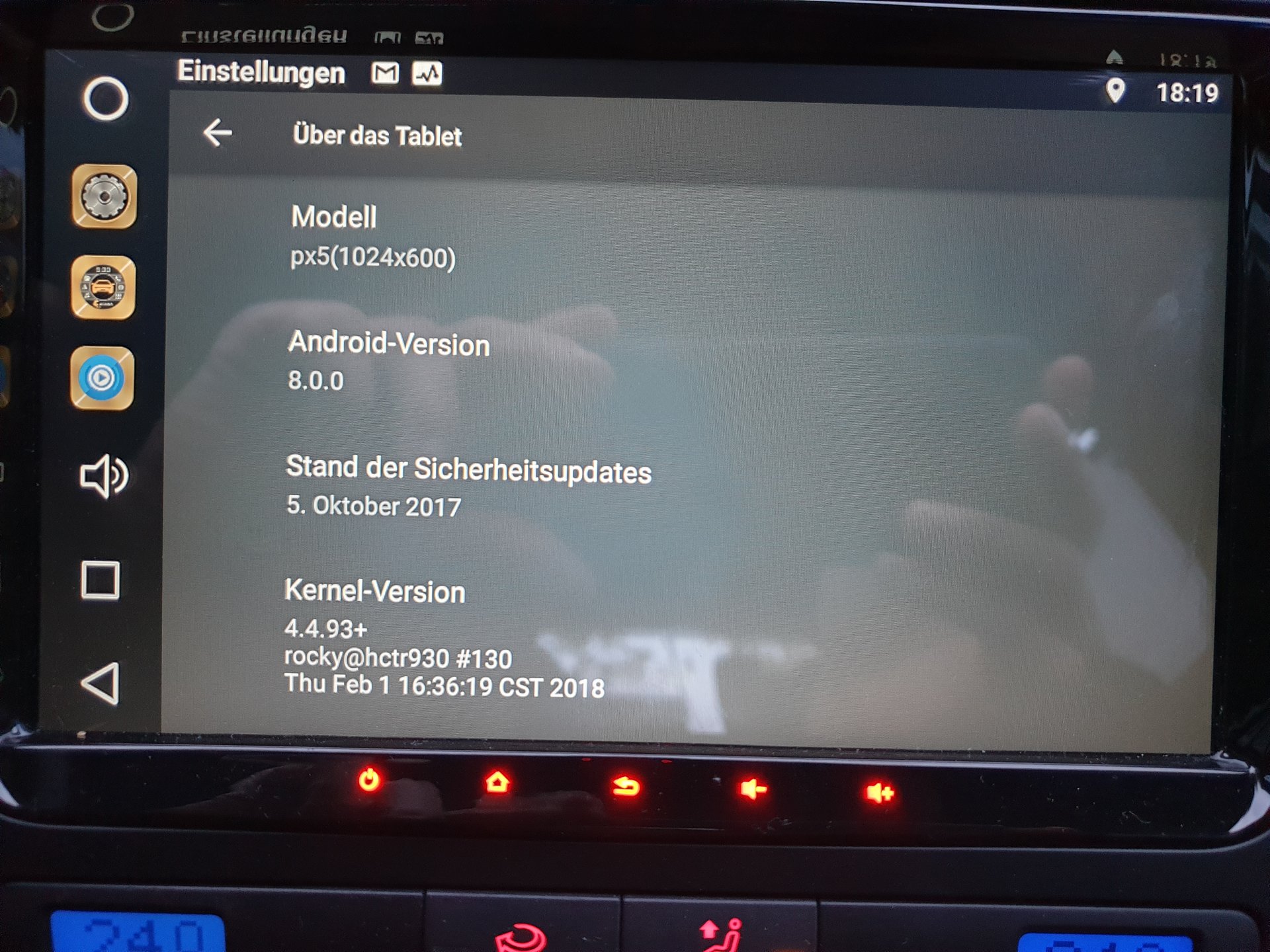

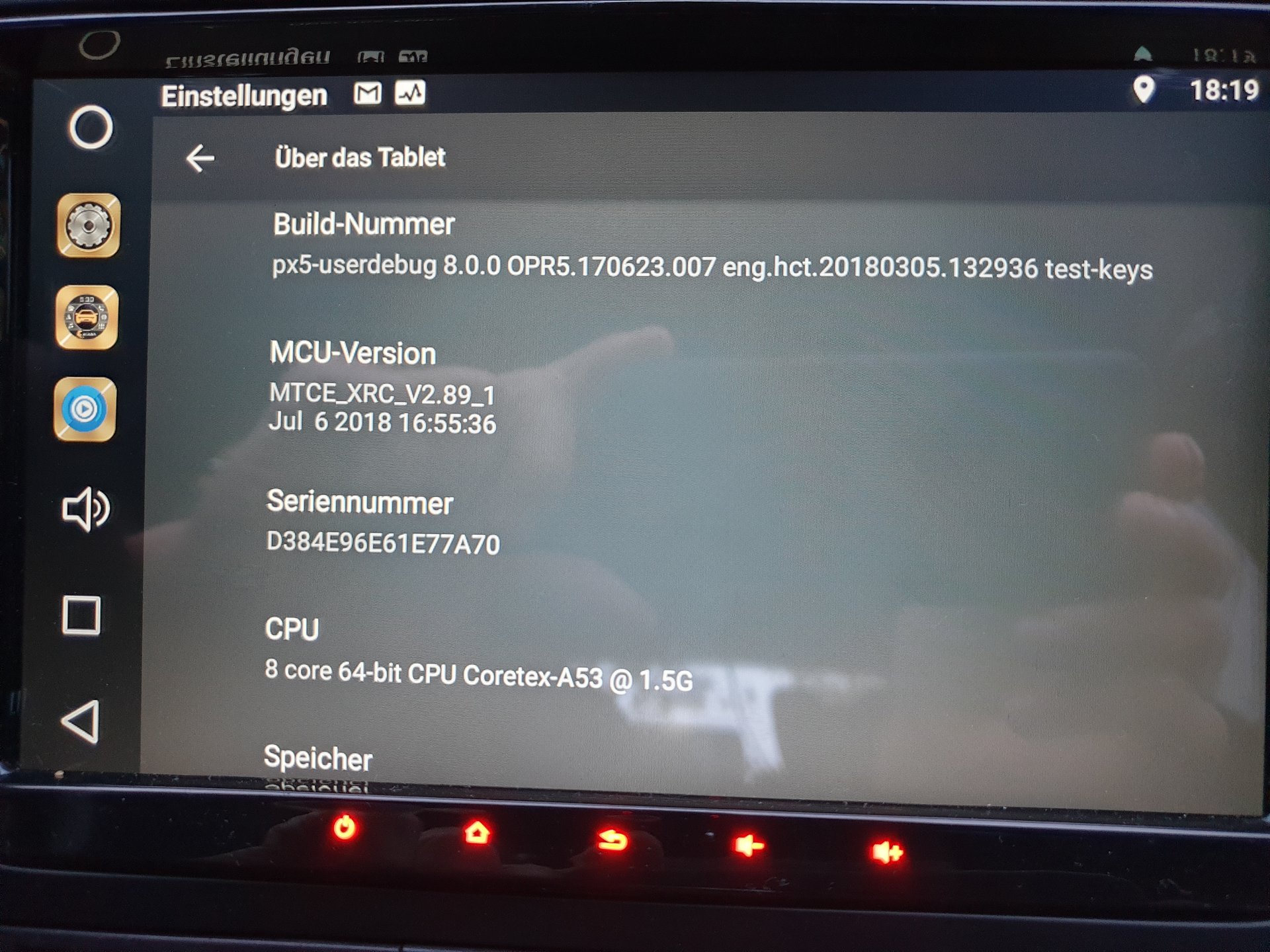

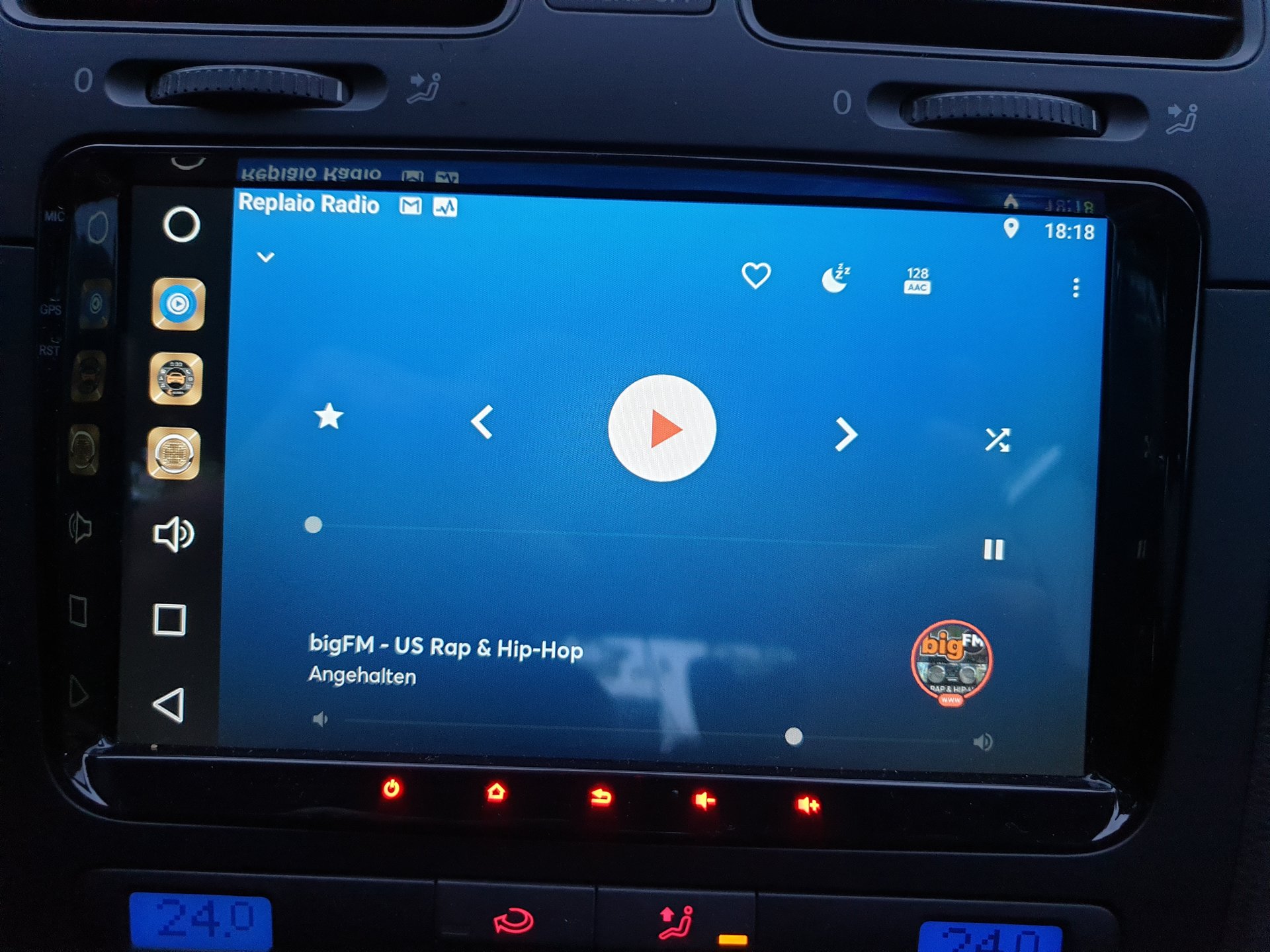

Mein Problem besteht darin, das ich diese Navigationsleiste nicht weg bekomme. Beim Videos schauen, verschwindet sie. Und in dem Agama Car Launcher kann man sie auch entfernen. Aber sonst ist die immer da. Ich finde nix um diese zu entfernen. (Bilder sende ich im Anhang, von der Leiste und von dem Gerät).

Die Navigations-Leiste links ist vom Standard-Launcher.
Die bekommst du wahrscheinlich nur weg, wenn du ein anderes ROM installierst.

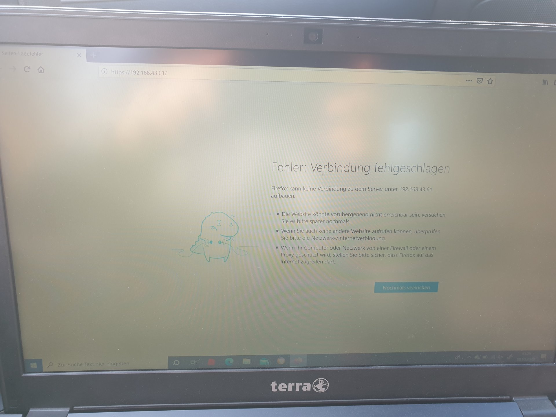

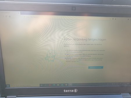

Ich habe ABD auf dem Laptop installiert. Jetzt bin ich damit im Auto, habe Radio und Laptop im gleichen WLAN. Aber weder das Radio noch der Laptop verbindet sich.

ADB geht über die Konsole.
Geh mal in den Explorer am Laptop, in den Folder in dem die ADB.exe liegt.
Dann gib mal oben in die Pfadleiste einfach nur cmd ein.
Dann geht ein Konsolenfenster auf.
Hier gibst du dann ein:
ADB connect und dann die IP-Adresse des Radios.

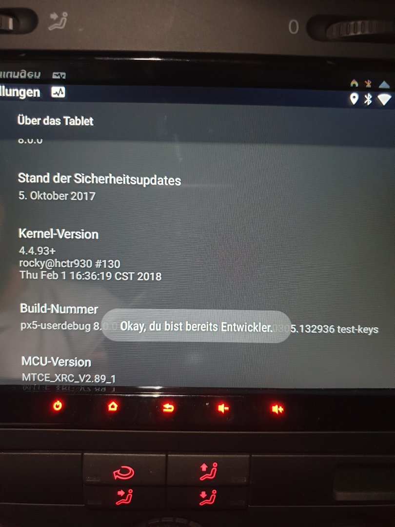

Ich habe jetzt viel ausprobiert und Adb und SDK installiert.
Nur jetzt habe ich das Problem, das ich die Entwickleroption nicht geöffnet bekomme. Ich habe zwar die Entwickleroption freigeschaltet (7x Built Number). Aber das Radio zeigt zu an, das ich jetzt Entwickler bin. Aber ich habe das Entwickler-Menü nicht, also wirklich nicht. Wo man USB Debugging ändern kann...

Ich habe jetzt 5 von den Apps heruntergeladen und keine lässt sich öffnen. Obwohl mir die Einstellung zeigt, das ich Entwickler bin.

@Pepper-S
Dann könnte es sein, dass der Hersteller das raus operiert hat.
Ansonsten schau mal in das Menü darüber. Wenn, dann ist das ganz unten zu finden.

Nein, immer noch die original Navigationsleiste vom Launcher 3🙈20201017_181927.jpg
Deaktiviere den Launcher3 doch mal in den Apps, was passiert dann?
Hattest du denn den Fcc-Launcher als Standard gesetzt?
Ja, beim deaktivieren ändert sich nix, bzw kann es eigentlich eh nur "beenden erzwingen".
Ja, auch als Standart habe ich es gesetzt. Probiere später noch ein bisschen.
Der einzigste Launcher der das kann ist Agama.
Aber auch nur der Startbildschirm, nicht bei den Apps, oder System.
