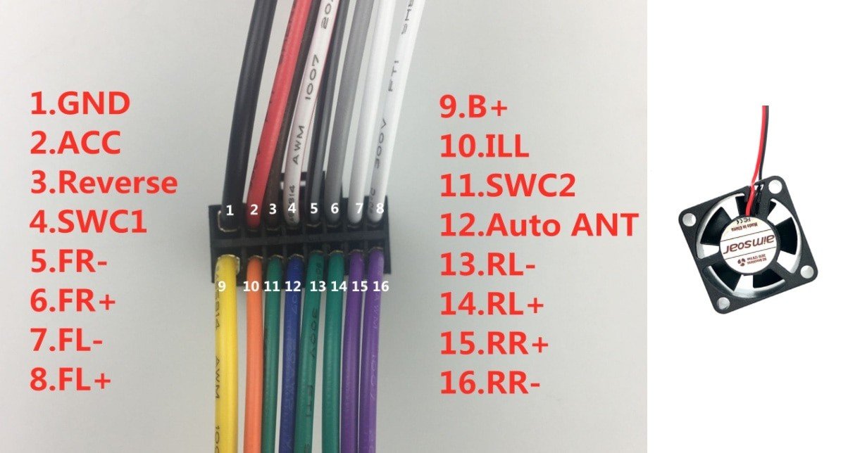

Danke für die Antwort aber ich verstehe nicht was du mit "Pluskabel von der Rückfahrkamera" meinst ???
Die Rückfahrtkamera gibt eigentlich nur das Videosignal (gelber Chinchkabel am Autoradio).
Zusätzlich bekommt das Autoradio beim Einlegen des Rückwärtsganges das Aktivierungssignal über Pin 3.
Dieses Pin habe ich direkt an die Leitung für Rückfahrtlicht verbunden (Ekiy hat hier verpennt, Pin 3 war im Original am Stecker gar nicht verbunden).
Und wenn ich Rückwärtsgang einlege sind am Pin 3 "sofort" 12 V da.
Nur das Autoradio brauch Zeit bis das Bild wirklich da ist ...
Edit: Mit Pin 3 meine ich das hier:
