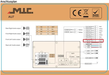

Anschlussplan AU7:

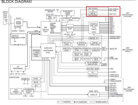

Anschlussplan Werksradio:

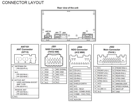

Aktueller Stecker:

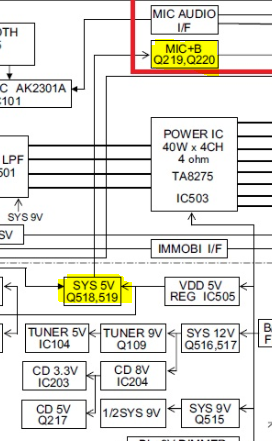

Wenn ich mir die Schaltpläne so anschaue, gehe ich jetzt davon aus, dass das eingebaute Mic eine Spannungsversorgung hat.

Laut deinem Schaltplan wird das OEM- Mic übrigens mit 5V betrieben.
