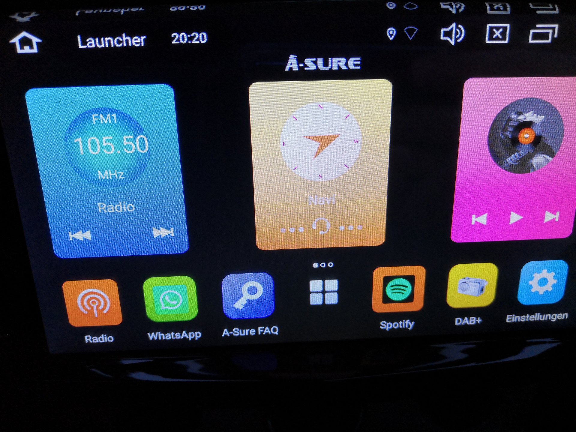

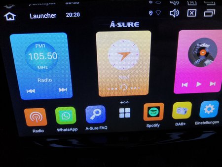

Ich habe dieses A-sure-Gerät für einen Astra H gekauft und das Problem, dass die FM-Radioapp keinen Ausschalter hat.
Normalerweise kenne ich es auch so, dass die Musik ausgeschaltet wird, wenn man in der App auf die Zurücktaste tippt, aber hier geht es zwar auf den Homescreen zurück, aber die Musik spielt weiter.
Ist das Bug oder Feature?

Das ist eher ein Feature mit dem Radio.
Du kannst die aber trotzdem über die "last Apps" rechts ganz oben in der Leiste einfach weg wischen, dann sollte das Radio aus gehen.

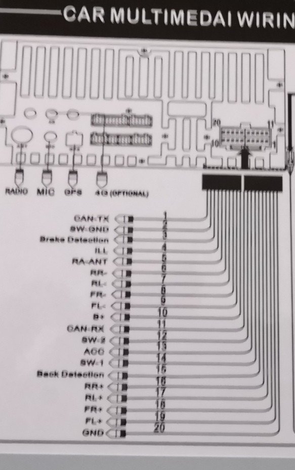

Auf dem Verdrahtungsplan vom Androidradio steht, dass SW1 und SW2 aus dem CAN-Decoder kommen.
Steht das für die Schalter einmal links und einmal rechts vom Lenkrad, so dass ich eine davon trenne?

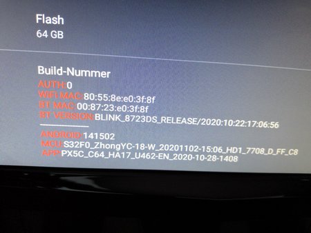

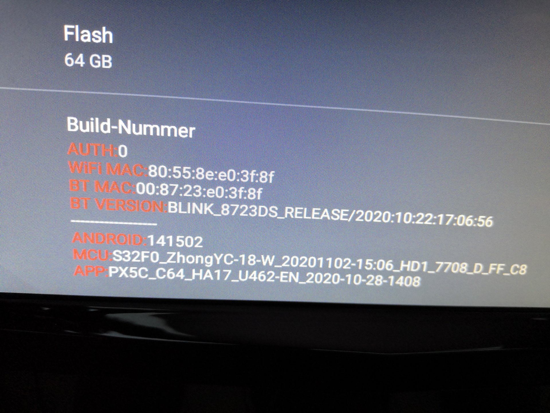

Das sind laut Xda Fehler von S32f0-Geräten.
Zwei Bugs von vielen.
Auch Sprachassistent, der bei jedem Start des Radios neu eingerichtet werden muss.
Automatische Abdunklung bei Licht an funktioniert nicht, obwohl das Radio die Information erkennt, Radiobeleuchtung geht ja an.
Usw usf.
Malaysk hat die Fehler korrigiert, aber denke mal keine Möglichkeit, auf den Opel Bordcomputer zuzugreifen eingebaut.
