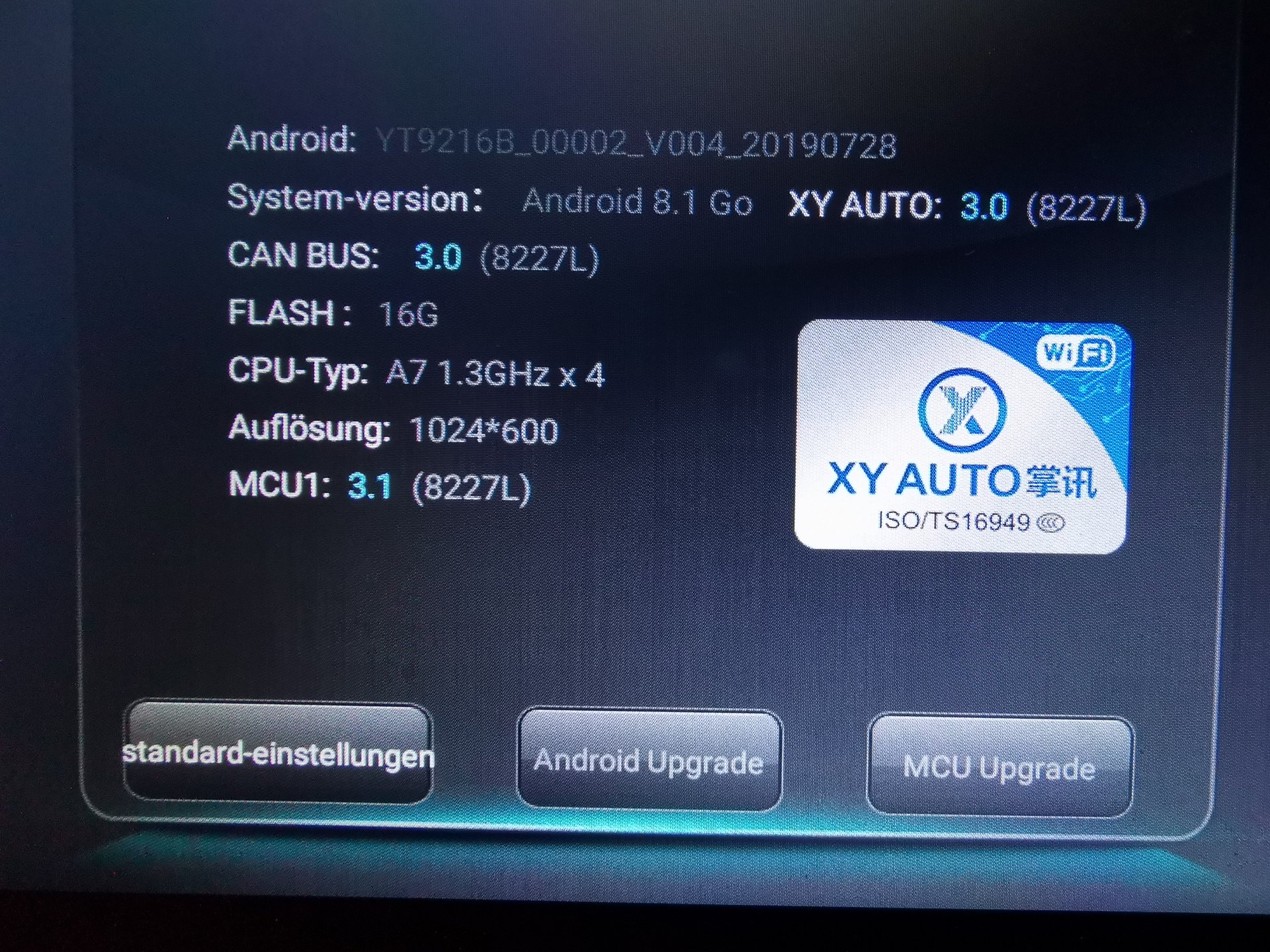

Das Radio hat die bezeichnung A75789 wie ich bisher irgendwie rausgefunden habe. Hier mal der ebay Link dazu:
7'' 1DIN Berühren Android 8.1 Auto Radio Stereo bluetooth WIFI GPS MP5 Player | eBay
Was mich jetzt noch interessiert ist ob es ein Update für das System gibt was ich aufspielen kann.

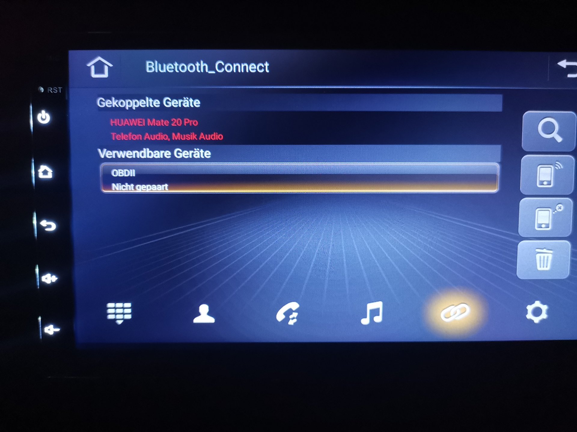

Ich habe einen ODBII Dongle im Auto und bekomme den nicht mit dem Radio verbunden. Wollte eigentlich Torque drauf haben um mir die Motordaten anzeigen zu lassen während der Fahrt.

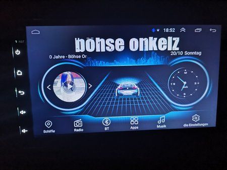

Dann habe ich bei Youtube gesehen das jemand mit der gleichen Software (Sieht zumindest so aus) die Geschwindigkeit in dem Home Bildschirm über dem Auto hat, wie kann man das Einstellen? Kann man das Auto da auch irgendwie ändern? Fahre ja keinen I8....

Also ich weiß nicht, ob das Billigste gerade das ist, was du eigentlich haben willst.
Android 8.1 Go ist eigentlich Android 6
Dass das Ding lahm ist, ist auch kein Wunder. 1GB Arbeitsspeicher reichen nun mal nicht aus. Das Auslagern kostet Zeit.
Updates gibt es keine, es sei denn vom Verkäufer selber.
...und nein, mag sein, dass man einen ähnlichen Launcher bei den älteren Geräten benutzt, aber das hat nix mit Joying zu tun.
Versuch mal einen anderen Launcher, wie z.B. FCC Car Launcher. Da kann man fast alles selber einstellen.
OBD:
  • Alle gepairten Geräte erst einmal wieder löschen...alle!
  • BT am Telefon ausschalten!
  • OBD abziehen!
  • Radio richtig ausschalten (Entweder Sicherung ziehen, oder Stecker am Radio abziehen)
  • Radio einschalten
  • OBD-Dongle einstecken
  • BT-Suche nach dem Dongle
  • Dongle pairen
  • Radio ausschalten und warten bis es komplett aus ist. (abhängig von der Zeit, die im Sleepmenü eingetragen ist)
  • Radio einschalten
  • Am Telefon erst dann BT einschalten, wenn der Dongle verbunden ist
  • Telefon pairen
  • fertig
Fürs erste reicht es, besser das als garkein Radio. Muss erst mal etwas Geld beiseite legen um mir was besseres zu Kaufen (Vielleicht hast du ja eine Kaufempfehlung oder einen Link wo es Tests gibt)
Das mit dem FCC Launcher probier ich die Tage mal aus.
Den OBD Dongle bekomme ich auch auf die von dir genannte Art nicht Verbunden. Anscheinend mag er den nicht....
Versuch mal den Pincode zu ändern im(für den) Dongle, ich meine bei mir war das 1234- Hab auch Torque Pro am laufen.
