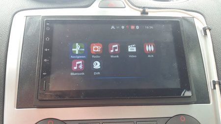

ich habe seit ein paar Wochen dieses nette Androidradio. Im Prinzip geht fast alles wie es soll. Die Lenkradfernbedienung meines Ford Focus konnte ich problemlos anlernen. (App: Lenkradfernbedienung) Die mittlere Taste habe ich mit "Mode" belegt. Beim Druck darauf erscheint ein Auswahlmenü siehe Foto. Ich kann eine der angebotenen Apps wählen und starten.
So weit - so gut.
Da sind allerdings Apps drin, die ich nie will. Und ein paar, die ich will, sind nicht drin. Und ich finde keinerlei Weg, da was zu konfigurieren. Irgendwie muss es doch möglich sein in diesem Auswahlmenü bestimmte Apps zu hinterlegen?
Hat da jemand eine Lösung?

Was das Auswahlmenü betrifft:
Das sind alles Stock-Apps, die dort aufgeführt sind.
Die werden wohl in irgendeinem Setting aufgeführt sein, dran wirst du wohl nur mit Root-Rechten kommen, um das abzuändern.... wenn es überhaupt geht.
